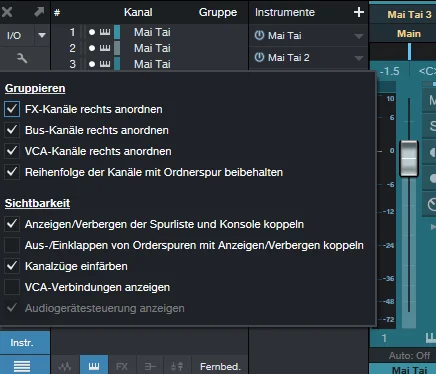

Trotz der entsprechenden Einstellungen?

Ja (wenn die Frage sich darauf bezieht, ob trotzdem der Mixer durcheinandergewürfelt wird).
Gerade damit funktioniert dann auch ein Undo nicht mehr richtig. Für mich sind dabei Automationen das größte Problem. Im Arranger gehören für mich Automationen einfach logisch zu den Spuren die sie auch automatisieren. Also eine Vocal Automation egal ob Delay, Volume oder sonstwas soll einfach bei den Vocal Spuren liegen im Arranger. Auch wenn es eine Bus oder FX Automation ist. Und dadurch soll die Position vom Bus im Mixer einfach da bleiben wo sie ist und sich nicht irgendwie zu den Audiospuren mogeln.

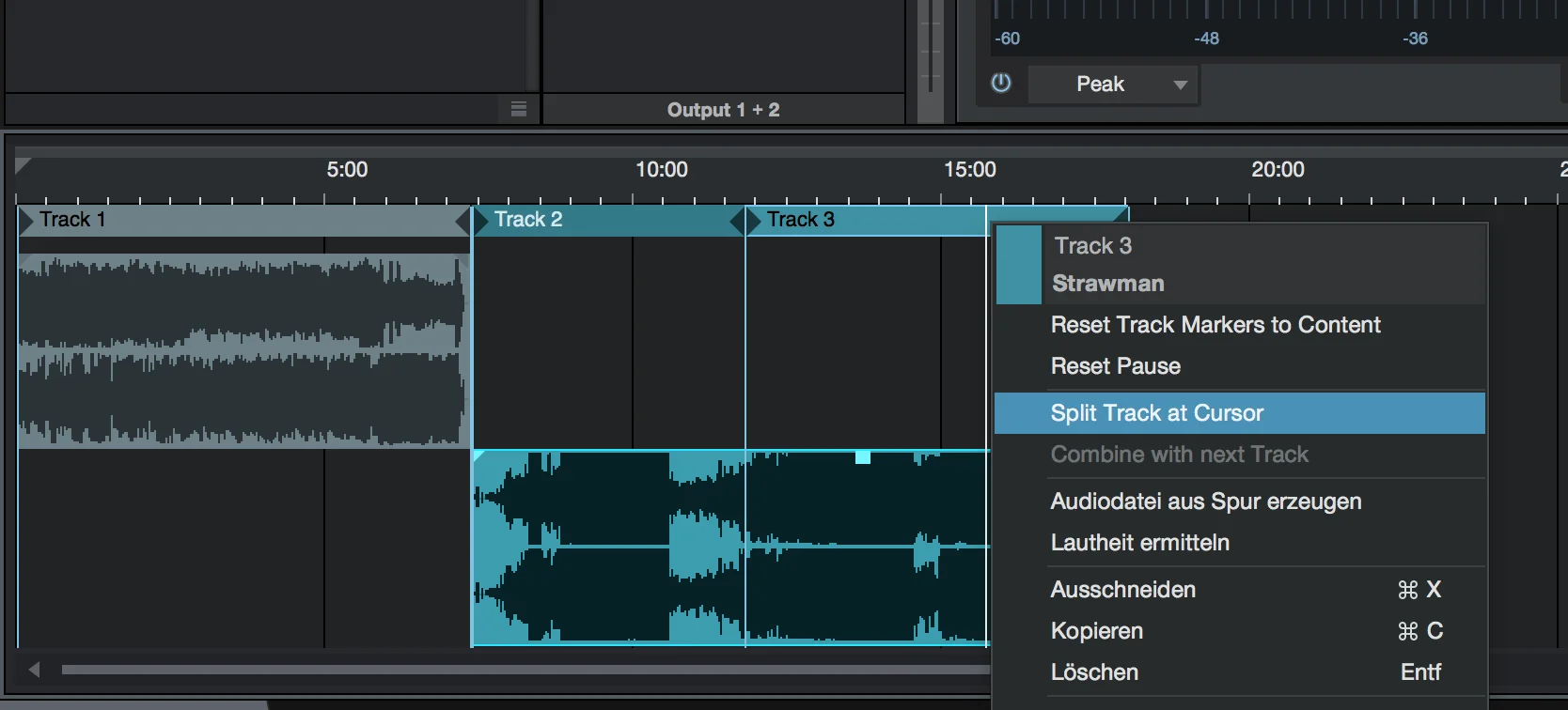

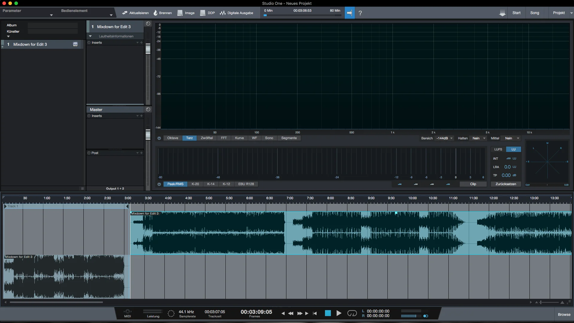

Weiß jemand wie ich jetzt auf der Projektseite neue Tracks erstelle? Ich habe eine Stereospur mit 4 Titel eingefügt und diese von Titel zu Titel geschnitten. Vorher hat S1 immer aus jedem neuen Clip dann einen neuen Track erstellt. Nun bleibt alles Track 1. Ich kann nur die neue hinzugekommene Track-Markerspur verschieben, aber scheinbar keine neuen hinzufügen!?
Einfach rechts auf den Trackbalken oben klicken und dann "Split Track at Cursor":
Du kannst beliebig Tracks splitten, so wie vorher auch. Es ist nur flexibler geworden, weil die Track-Marker jetzt ganz unabhängig von den Audioevents sind.
Hätten sie jetzt endlich auch Automation eingebaut in der Project Page, wär ich ganz zufrieden. Naja, kommt dann halt in der 4.0.

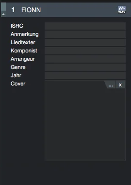

Hmm auf der Projektseite haben sie Künstler aus dem Track PQ Editing entfernt und man kann diesen nur noch Global einschreiben. Ziemlich blöd für ne Complication mit verschiedenen Artists.
Wieso? Du hast doch nach wie vor für jeden Track ein Feld Künstler / Interpret. Musst nur ggf. den Track ausklappen bzw. die Detail-Ansicht ausklappen mit dem kleinen Symbol rechts unten in der Tracklist ("Toggle Track Height").

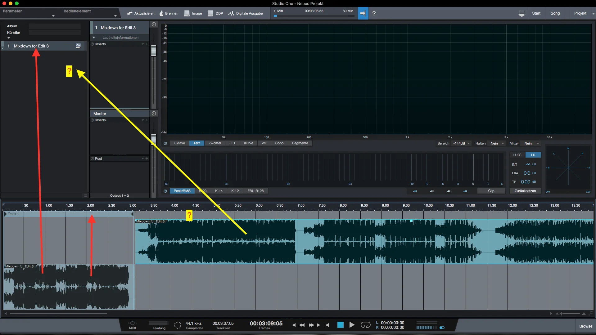

@Can Danke! Ja, so habe ich es bisher auch gemacht. Nur funktioniert es bei mir jetzt nicht mehr. Er splittet am Cursor und erstellt neue Clips, fügt jedoch keine neuen Trackmarker oder Editingfelder in der rechten Spalte hinzu.
Hmm... Ich hab da alles wie vorher stehen... Nur Künstler / Artist ist weg. Auch ist das Exportfenster bei mir in verschiedenen Sprachen sehe ich gerade.... Da stimmt irgendwas nicht.
