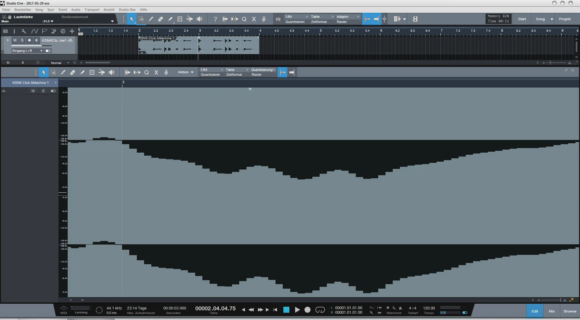

Im Normalfall muss man da ja auch nicht bis zum Anschlag einzoomen, um zu editieren, aber kann man natürlich und dann sieht die Wellenform schon bissel nach "Treppchen" aus, stört aber überhaupt nicht...finde ich.

Da muss ich dem Kollegen Can beipflichten: Der Audio-Editor in Studio One ist zwar ausgesprochen rudimentär, aber grobkörnig ist er sicherlich nicht. Die Treppenstufen entsprechen exakt den Samples, noch genauer geht es also gar nicht. Was Du, @bafc24, Dir wünschst, ist also genau das Gegenteil: eine weniger detaillierte Darstellung (via Aliasing).

kleine Anmerkung: dieses rudimentäre Fenster in S1 ist leider kein echter Audio Editor, sondern nur ein separates weiteres Fenster mit hochgezoomter Audiowave-Ansicht.
In einem echten Audio Editor sind z.B. Dinge möglich, wie z.B. destruktiv Wellenformknackser u.a. zu korrigieren/nachzumalen uvam. Cubase besitzt solch einen echten Audioeditor, das fehlt mir bis heute in S1.
