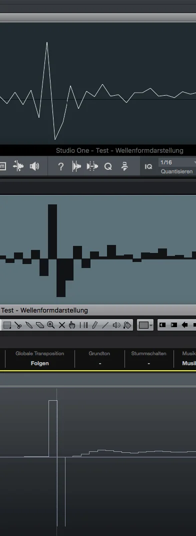

sodele, was PT da macht muss irgendeinen Sinn haben, den ich allerdings nicht verstehe : Hier ein 0db-Peak in eine Audioloop in Cubase reingepinselt und in PT und S1 importiert.

Danke für die Screenhots, EinPing!
Würde sagen, alles ok - auch in PT.
Grund: in PT wird die höchste "Spitze (Peak)" als "Oberpunkt" (mit mittiger Orientierung des jeweiligen Samples) angezeigt, und diese Peaks werden dann einfach mit einem Strich verbunden.
Ist doch schon in Ordnung so...
Wobei fürs Auge das härtere "gerade Block"-Raster in S1 und Cubase aufgrund der Treppengrafik sicherlich von Fall zu Fall etwas günstiger erscheinen mag beim stark gezoomten Editing.
Man kann sehen das PT nur eine Linie zwischen den Samples zeichnet.
Das ist allerdings ganz und gar nicht das, was hinten am DA Wandler raus kommt...
Das ist es nie! Nach der Wandlung kommt eine geglättete Kurve aus dem Lautsprecher. Und die klingt im Beispiel einer Sinuskurve immer wie eine Sinuskurve - auch wenn sie mit niedirger Samplerate gesampelt auf dem Bildschirm wie die Seitenansicht einer Stufenpyramide erscheint.
Dass die Darstellung nichts mit der Wellenform nach Wandlung zu tun hat, sollte jeder, der sich mit pcm-Wandlung beschäftigt hat, wissen.
Aber: Bei einer Sample-genauen Darstellung, weiß ich wenigstens genau, wo der Nulldurchgang ist, an dem ich Klickfrei schneiden kann. Bei der geglätteten Protools-Kurve hätte ich ehrlich gesagt Zweifel.
