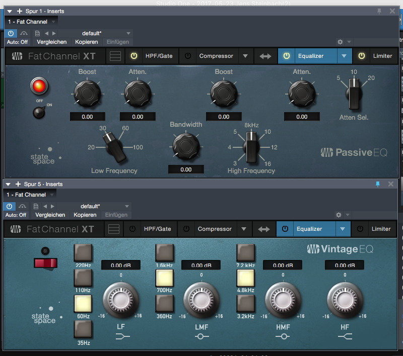

Fat Channel ordentlich aufgebohrt. Das ist cool. Allerdings hab ich noch nicht gehört, wie die Sachen klingen. Jedenfalls wäre "alles Wichtige" erstmal mit an Bord.
Da finde ich nur etwas blöd, dass - bei Verwendung des Standard-EQ der LowCut-Button im anderen Modul angesiedelt ist (zusammen mit dem Gate). Es wäre schon sinnvoll diesen Regler auch in der EQ-Oberfläche verfügbar zu haben. Zwar kann man ja die große 3-Module-Ansicht nutzen, aber auf dem Laptop wird das schon zu eng bei mir.

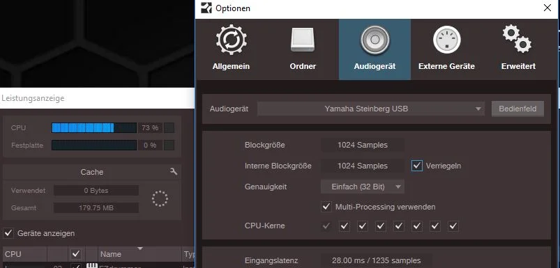

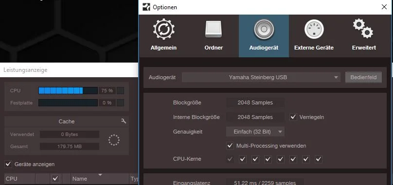

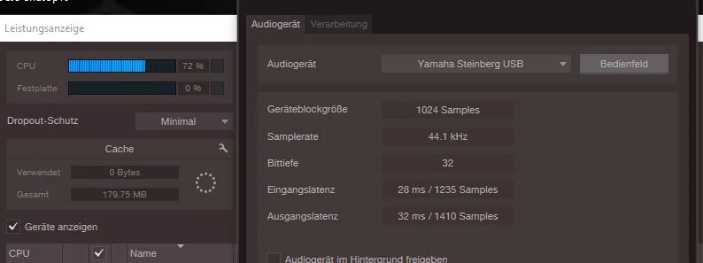

Hey Leute,
ich freu mich für Euch das es Latenzmässig was gebracht hat. Ich guck da irgendwie in die Röhre.
Bild 1 ist von gestern Abend. Block 2028. CPU zwischen 72 – 78%
Bild 2 ist von gestern Abend. Block 1024. CPU zwischen 72 – 79%
Bild 3 ist von eben gerade. Block 1024. CPU hüpft immer noch zwischen 70 – 75% hin und her.
Ist ja wohl klar, das es sich bei den Bildern immer um das selbe, unveränderte Projekt geht.

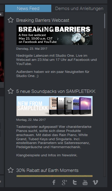

Schön wärs mal die ganzen neuen Feats. in deutscher Sprache zu sehen. Immer dieses lästige englisch :)
Hä? Bei mir ist das immer schon auf deutsch!?
Bild 3 ist von eben gerade. Bock 1024. CPU hüpft immer noch zwischen 70 – 75% hin und her.
Also wenn ein einzelnes Plugin den Computer stark belastet, dann kann die neue Audio-Engine da auch nur begrenzt was machen. In manchen Fällen ist die Performance auch bei einzelnen Plugins verbessert, aber vorallem wirkt sich das natürlich auf den Betrieb mit mehreren (vielen) Spuren aus. Also eine Diva oder ein Mai Tai FM-Preset in Supreme-Einstellung auf geringer Latenz treibt den Rechner jetzt immer noch genauso an die Grenzen wie vorher. (Bei mir zwar auch ein kleines bisschen performanter als vorher, aber nichts nennenswert.) Oder eine ewig lange Insert-Kette auf einem Kanal. Da kann dann auch nichts auf mehrere Kerne verteilt werden - diese Verteilung funktioniert nur bei mehreren Spuren.

Das einzige VST Instrument ist EZ Drummer. 42 Audio Spuren. Das wars.
Lange Insert Ketten vermeide ich so gut es geht. Fange dann lieber von vorne an.
Da habe ich schon ganz andere Ketten bei You Tube gesehen.
Werde morgen mal schauen wer da an der CPU rüttelt.
@aground
Wenn ich bestehende Sessions aus 3.4 mit 3.5 öffne habe ich auch immer noch in etwa die gleiche CPU Auslastung. Bei neuen Sessions, welche ich mit 3.5 anlege scheint die CPU-Auslastung spürbar geringer zu sein.
Ich meinte nicht den News Feed sondern die neuen Features von 3.5
Also die gesamte History der neuen Features und Verbesserungen. Wäre schön mal sowas in verständlichem deutsch nachlesen zu können statts immer dieses lästige englisch.. aber das macht ja Steinberg* auch nicht anders..
