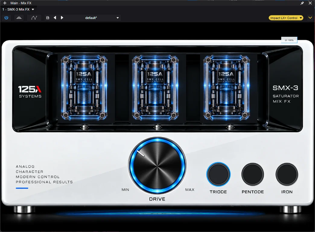

So, ich habe mal wieder etwas gebastelt. ^^
Diesmal ist es der 125A SMX-3, ein kostenloser Saturator für Windows (VST3).
Das Teil gibt es gleich in zwei Versionen:
SMX-3 Channel – ganz normal als VST3 in den Insert laden.
SMX-3 Mix FX – und das ist eigentlich der interessantere Teil. Das ist tatsächlich ein echter Mix FX für Studio One bzw. Fender Studio und kommt entsprechend in den Mix-FX-Slot.
Genau das war ursprünglich auch der Grund für das ganze Projekt. Ich wollte einfach wissen, ob man als Außenstehender überhaupt einen eigenen Mix FX bauen kann. PreSonus hatte vor Jahren mal Drittanbieter-Mix-FX angekündigt, wirklich etwas daraus geworden ist meines Wissens aber nie.
Also haben wir uns die Sache etwas genauer angesehen. ;)
Und siehe da: Es geht tatsächlich.
Damit das Ergebnis nicht nur irgendein technischer Beweis ist, habe ich daraus gleich einen brauchbaren Saturator gemacht. Es gibt drei verschiedene Charaktere:
Triode – eher weich und warm
Pentode – etwas aggressiver und obertonreicher
Iron – dichter und etwas mehr in Richtung Übertrager
Dazu gibt es Drive, Mix und Output. Das Ganze ist automatisierbar.
Beide Versionen verwenden im Kern dieselbe Saturation. Man kann also die normale Channel-Version auch benutzen, wenn einen das ganze Mix-FX-Thema überhaupt nicht interessiert.
Beide Plugins sind durch den Steinberg* VST3 Validator gelaufen (47/47 Tests) und ich habe sie natürlich auch in Studio One getestet.
Kosten: nix. Freeware.
Im ZIP sind beide VST3-Versionen sowie eine deutsche und englische Bedienungsanleitung enthalten.
Der SMX-3 ist dabei bewusst noch relativ überschaubar gehalten. Für mich war bei diesem Projekt vor allem wichtig herauszufinden, ob ein eigener Mix FX überhaupt machbar ist.
Antwort darauf haben wir jetzt: Ja.
Die größeren Schweinereien können also später kommen. ^^
Rückmeldungen sind herzlich Willkommen....Dankeschön!
PS: Version aktuallisiert

Der SMX-3 existiert nun in Version 2.
Wir haben diesen absolut realistisch nach Hardware modelliert, und haben der Triode, Pentode und Iron jeweils ein anderes nichtlineares und dynamisches Verhalten gegeben. Gerade auch der Iron sollte nicht nur "noch eine Saturation-Kurve“ sein, sondern nach einem echten Übertrager klingen. Dazu haben wir originale Schaltpläne, umfangreiche Daten usw. verwendet. Ein echt aufwändiges Projekt ist daraus geworden. Er ist weiterhin als Mix FX einsetzbar, oder als reine Channel Version für alle DAWs, welche unter Win VST3 unterstützen. Am GUI habe ich nichts geändert, ihr seht nur unten rechts den Hinweis auf die 2.0.
Triode, Pentode und Iron sind drei unterschiedliche Arten von analoger Färbung/Sättigung, die aus echter Studiotechnik stammen:
  • Triode = Röhrensättigung mit einer Triodenröhre. Sie erzeugt typischerweise eher weiche, runde Verzerrung, relativ viel 2. Harmonische und wirkt oft warm, dicht und musikalisch. Transienten werden sanfter, ohne sofort aggressiv zu klingen.
  • Pentode = Röhrensättigung mit einer Pentodenröhre. Sie kann deutlich kantiger, bissiger und komplexer reagieren. Im Vergleich zur Triode entstehen typischerweise mehr höhere und auch ungeradzahlige Harmonische. Das kann mehr Präsenz, Härte und „Drive“ geben.
  • Iron = Übertrager-/Transformer-Sättigung. „Iron“ kommt vom Eisenkern des Transformators. Hier sättigt nicht primär eine Röhre, sondern der Magnetkern. Das Verhalten ist stark frequenzabhängig: Bass kann dichter und größer wirken, Transienten werden leicht abgerundet und es entstehen zusätzliche Harmonische sowie eine typische leichte Verdichtung.
Ich biete ihn euch weiterhin kostenlos an und ihr könnt ihn euch entweder über Gumroad, oder hier direkt downloaden.
Selbstverständlich hoffe ich auf zahlreiches Feedback und interessante Gespräche.
