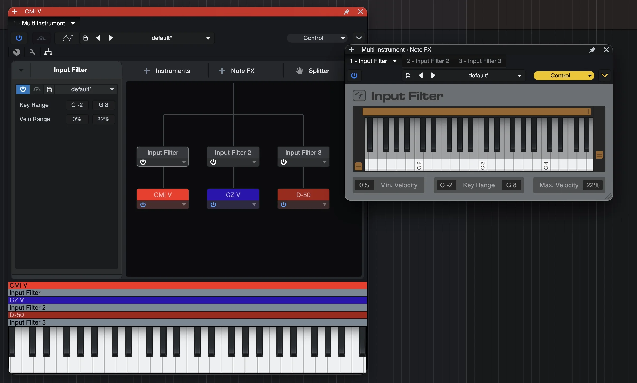

Wenn Du die verschiedenen Sounds per Velocity umschalten möchtest, wäre der einfachste Ansatz ein Multi-Intrument mit jeweils vorgeschaltetem Input Filter. Im Input-Filter kannst Du jeweils einen Velocity- und/oder Note-Range einstellen:

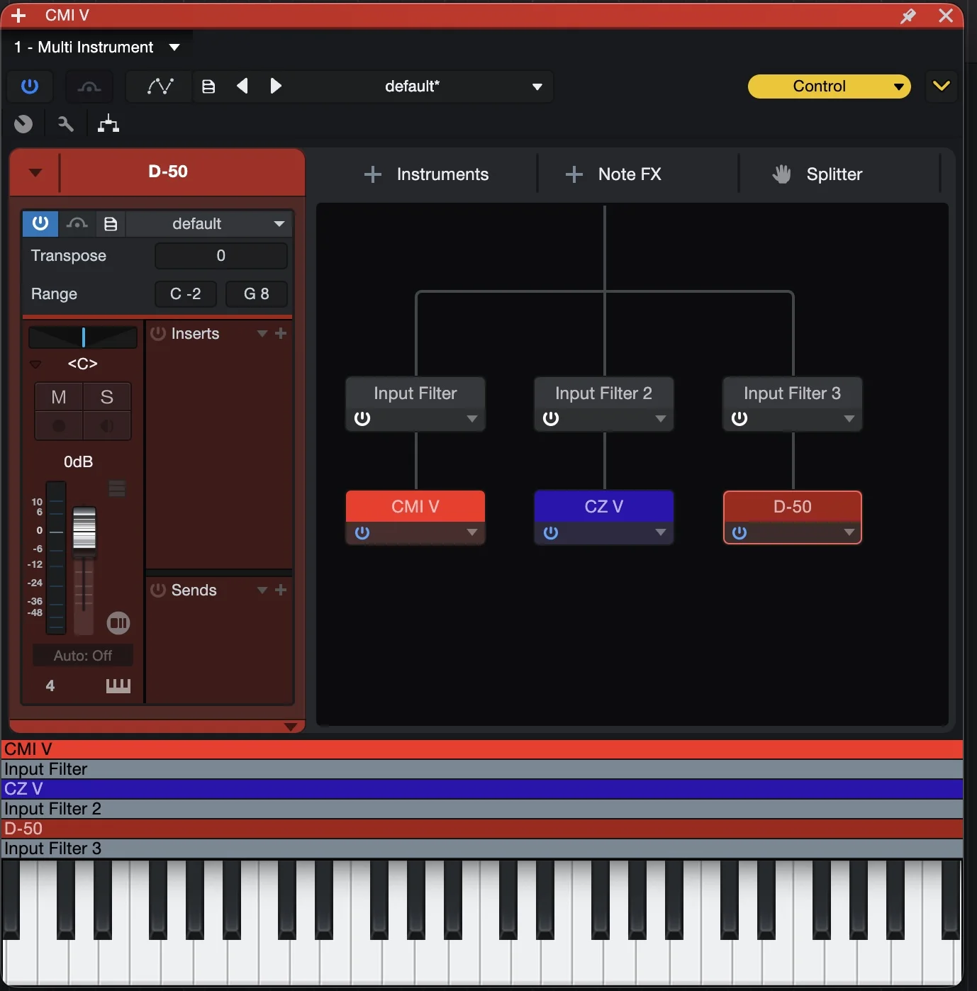

Ergänzend könnte man dann noch Controller festlegen, mit denen man bestimmte Parameter steuern kann, und das ganze dann als Trackpreset (natürlich auch mit Insert- und Sendeffekten...) speichern. Sorry, ich schweife etwas aus ;-)

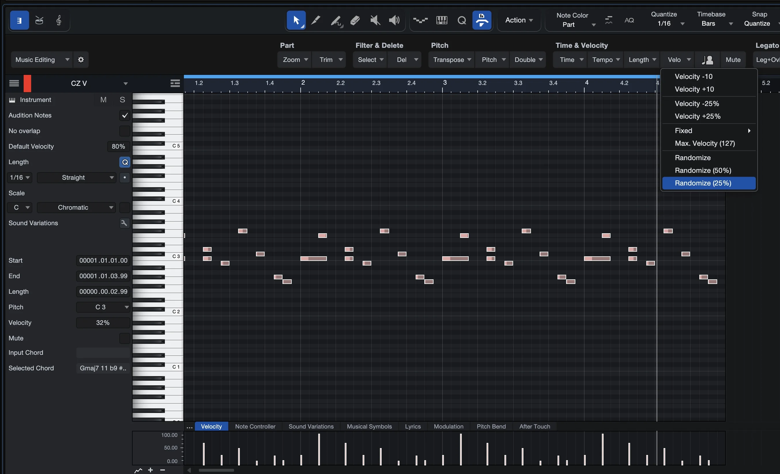

Was so in FSP/S1 nicht direkt geht, ist mit jedem Anschlag eine zufällige Velocity auszugeben, das könnte man dann nachträglich im Editor bearbeiten.

Danke für die Antwort. Und Mühe!
Das per Velocity und Input-Filter anzusteuern, ist schon mal ein guter Anhaltspunkt. Probier ich auf jedenfall aus.
Allerdings, in dem Video ist das ja per Randomize gelöst. Also ohne extra Velocity Werte.
Find ich halt von der Idee her etwas schöner, da man sich ersterstmal ohne Editor etwas inspirieren lassen kann.
Klar, mit dem Velocity Workaround hat man am Ende sogar mehr Kontrolle.
