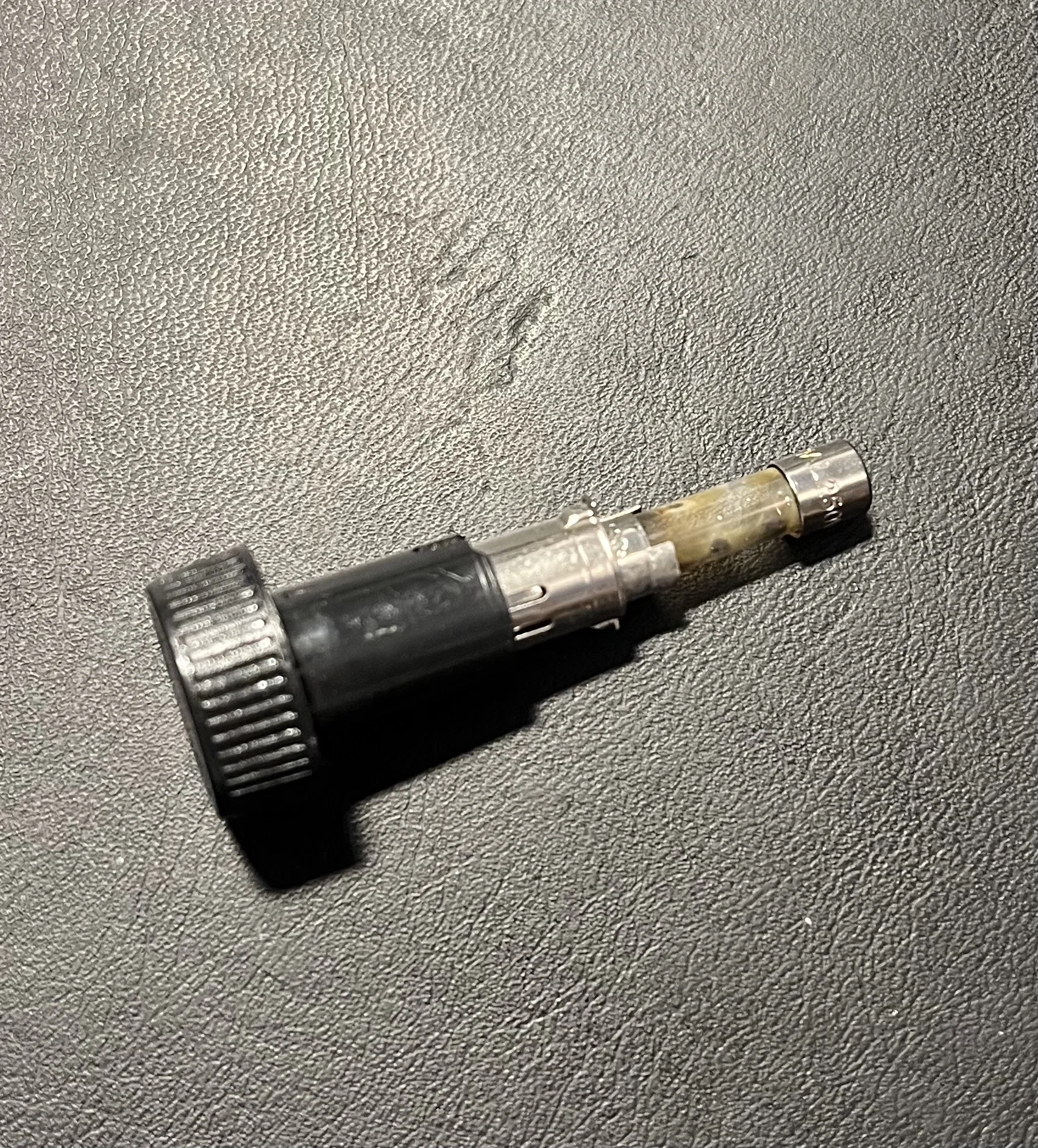

Ah OK, guter Tipp. Die sieht nicht mehr so frisch aus oder? Am Amp ist vermutlich nicht irgendwo ein Ersatz zu finden, nehme ich an?

Yup, die sieht hinüber aus. Ersatz im Amp von Werk aus gibt es (soweit ich weiss) nicht.

Sind die Röhren kaputt? Würde dann auch kein Lämpchen leuchten?
nein. Sieht mir auch nach Sicherung aus. Aber eine Sicherung fliegt oft nicht ohne Grund. Daher vielleicht mal den Amp checken lassen.
Reaktionen: SlippyNo7
Neue Sicherung, wenn die wieder abraucht dem Rat von @Entone folgen.
Reaktionen: SlippyNo7 und RK79
Ja, das scheint der Fall zu sein. Hab neue Sicherungen besorgt, aber die schmoren auch wieder durch. Amp ist erst 4-5 Jahre alt und quasi kaum bespielt. Werde das Teil zum Gitarrenladen karren.
Reaktionen: Entone
Wenn auch die neuen Sicherungen durchbrennen, ist das der beste Weg. Denn wie hier schon gesagt wurde, ist das ein klares Zeichen dafür, dass etwas anderes nicht in Ordnung ist.
