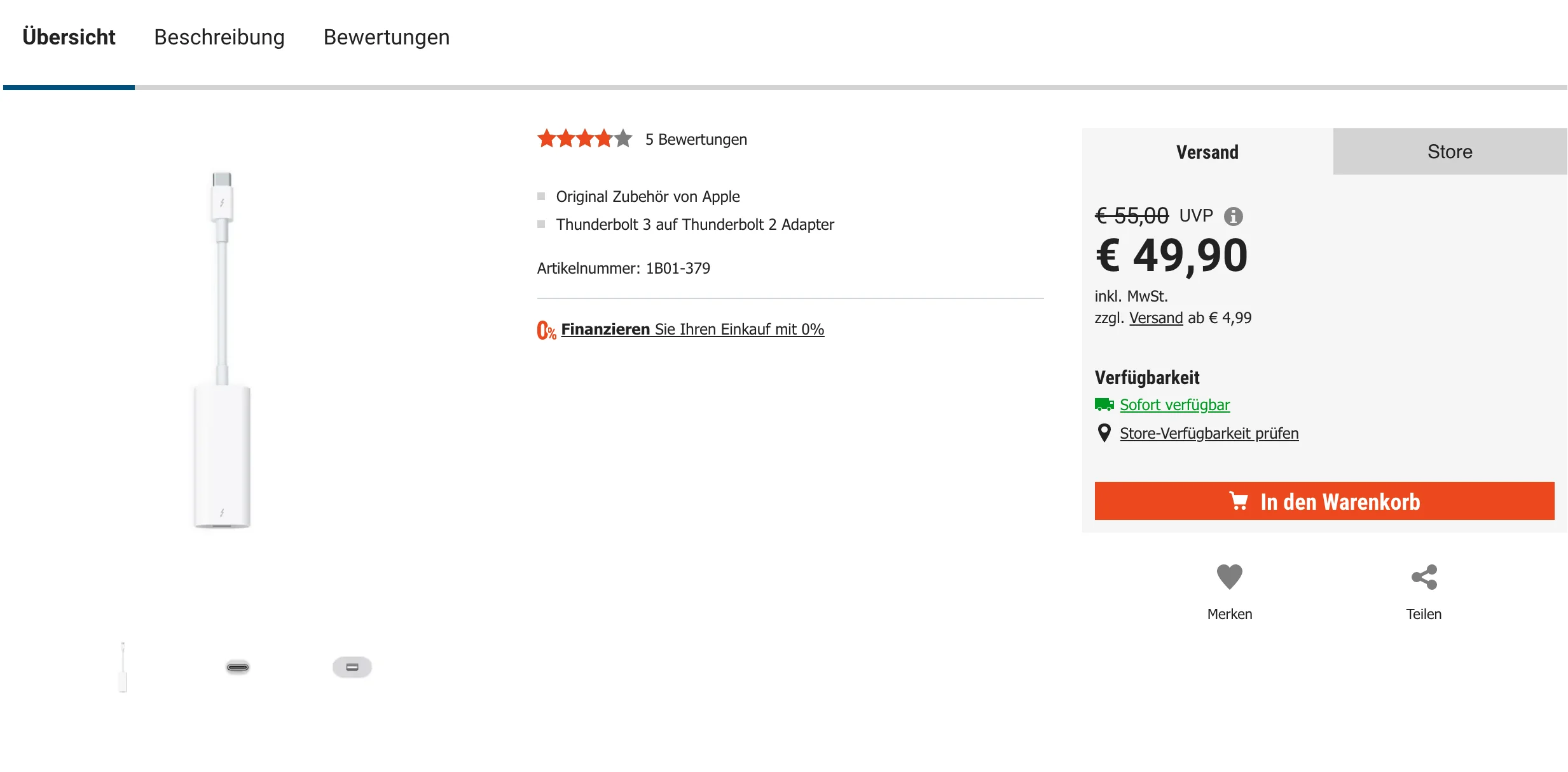

Allerdings kannst du dir von Apple einfach den Thunderbolt 2 zu Thunderbolt 3 Adapter kaufen für 49 Euro. Dann läuft dein FF400 wahrscheinlich auch am Macbook Pro. Sowas hier: https://www.cyberport.de/?DEEP=1B01-379&APID=276
