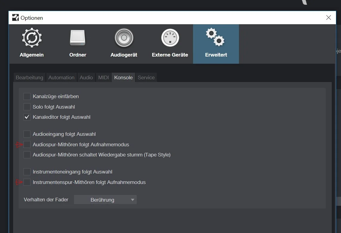

Naja, ist aber Studio One 2 und damit total veraltet ;-) Das Options-Menü gibt's in V3 gar nicht mehr, sondern die Funktionen, die du suchst, sind jetzt in den Options-Popups im Arrangement und im Mixer (siehe mein Screenshot).
Richtig. Um jedoch den Monitor- bzw. Mithören-Button ebenfalls manuell zu setzen, muss man doch wieder in die Optionen:

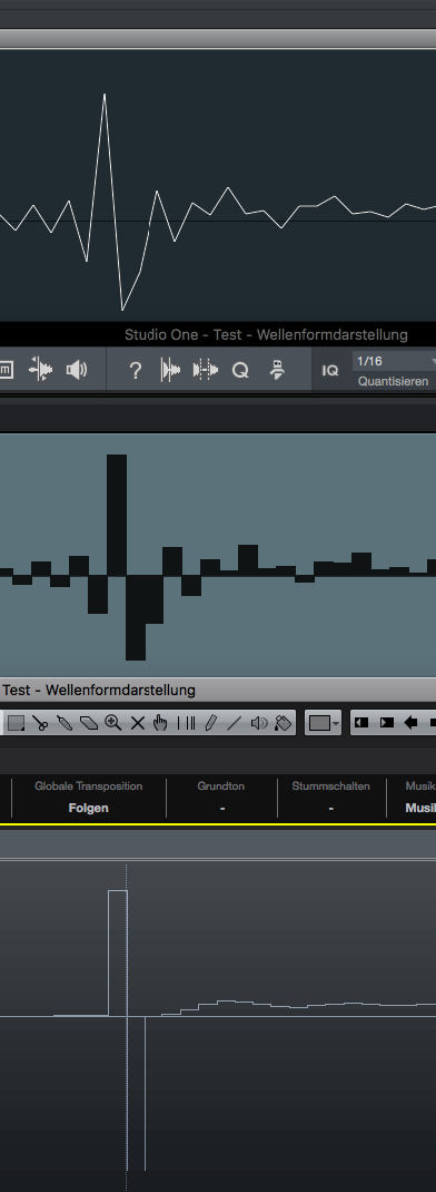

sodele, was PT da macht muss irgendeinen Sinn haben, den ich allerdings nicht verstehe : Hier ein 0db-Peak in eine Audioloop in Cubase reingepinselt und in PT und S1 importiert.
Danke NurEinPing für Deine Mühe. Ja dann geht das natürlich auch in S1. Hab`s mit der Auflösung nicht hinbekommen in S1, keine Ahnung was ich falsch mache. Aber egal, ist eh wieder von der Platte. Die Treppendarstellung auf Samplezoom, scheint mir so auf die Ferne korrekter zu sein, als die geglättete von PT.
