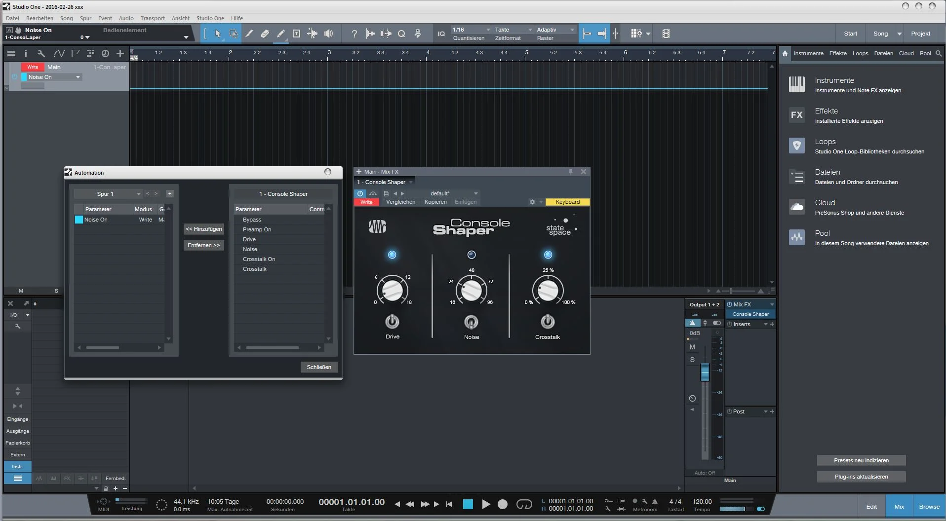

Klar, das Rauschen ist zwar irgendwie Teil der "Analogen Consolen Philosophie", aber kann man im Plugin ja auch komplett deaktivieren, wenn man es nicht haben will.
Clevere Leute können natürlich auch automatisieren :D
(einfach mal in der Console bei der Automation auf "Parameter zufügen/entfernen" klicken)
