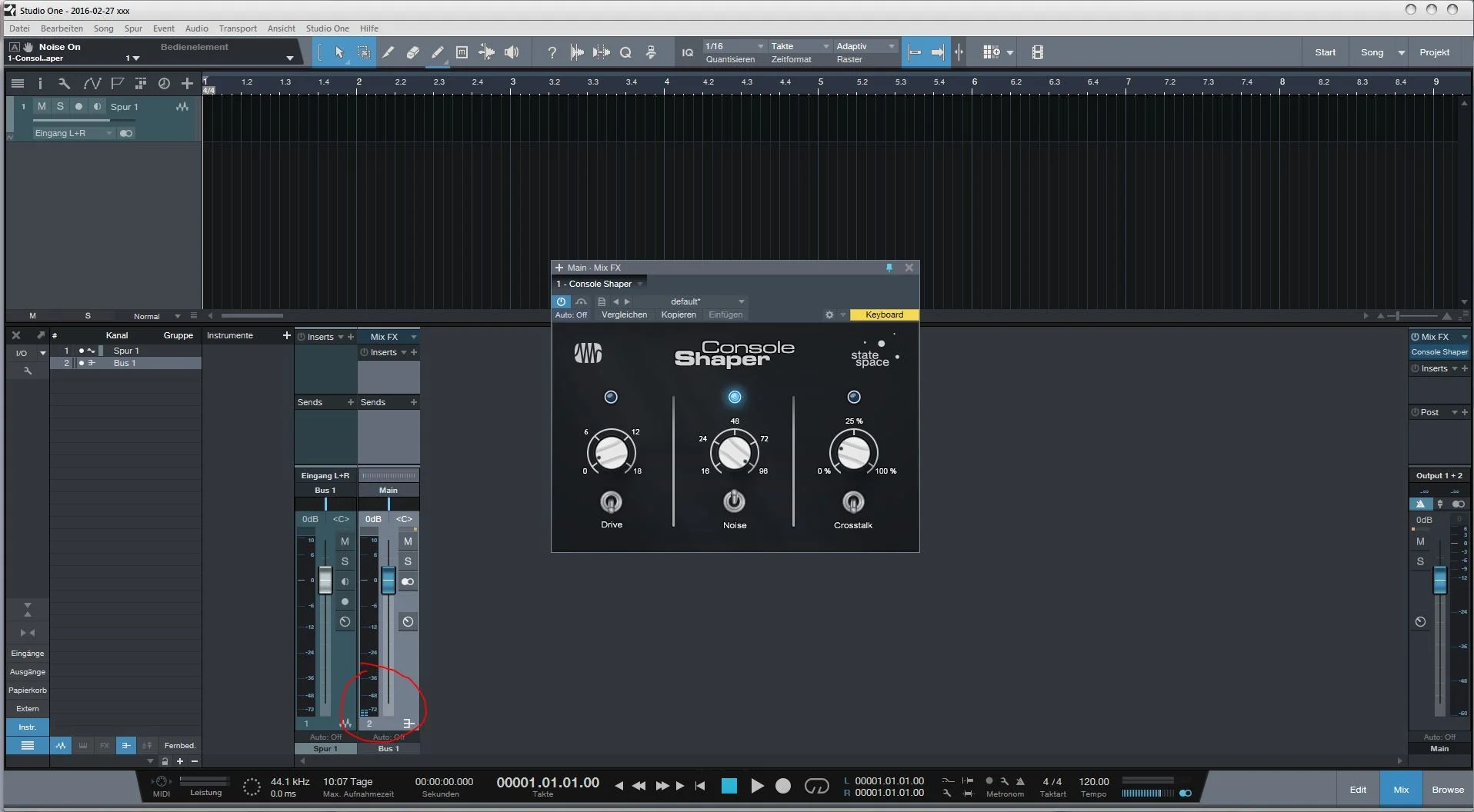

Ja das ist ja klar. Routest eine Spur auf nen Bus, ist der Bus betroffen, nicht direkt die Spur.
Sieht man ja schön anhand der Noise Funktion. Betrifft nur alles, was irgendwie direkt zum Master gelangt.
