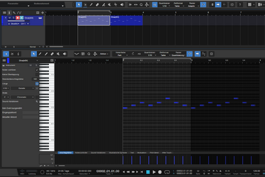

Mal wieder Studio One 7 gestartet, weil ich mich über Cubase geärgert habe...
Nun, ich habe nichts gefunden und ich befürchte, das lässt sich auch nicht ändern, aber das muss in einer nächsten Version
optional zu ändern sein!
...die Eventdarstellung sieht furchtbar aus und zwar billig, so wie Bandlab für Android Handys.
Du könntest noch das "Events transparent zeichnen (Raster scheint durch)" in den Optionen unter "Erweitert" und "Bearbeitung" aktivieren, damit du die Events besser im Arrangement platzieren kannst. An der Optik an sich kannst du nichts ändern, nur die Größe der Spuren, also von "Minimal" bis "Sehr groß". Die eigentliche Bearbeitung erfolgt ja eh im Editor.
Ich würde jetzt keine Wetten drauf abschließen, dass man sehr bald noch stärker in das grafische customizing gehen kann.
Vielleicht hier und da ein paar Details, wo jetzt durch die Änderungen leider auch Funktionalitäten betroffen sind. Aber es macht für mich nicht den Eindruck, dass eine hohe grafische Anpassbarkeit bisher zur S1 Design Strategie gehört hat. Wenn so eine Anpassbarkeit für einen als Anwender eine so große Priorität hat, würde ich jetzt vielleicht nicht allzu große Hoffnungen rein setzen, dass man das bei S1 auf Dauer bekommen wird.
Das ist jetzt aber auch nur ins Blaue hinein geraten, keine Ahnung was da noch kommt, das basiert eher darauf, was da zwischen V1 und V7 passiert ist. :)
