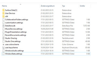

Ich habe mir beide Studio One 7 Ordner angesehen also jenen der neu angelegt wurde und wo dann der Fehler aufgetreten ist und den alten wo Studio One 7 funktionierte.
Bild 01 ist der alte funktionierende Ordner und 02 der neue wo der Fehler aufgetreten ist.
Vielleicht erkennst du daran etwas.
