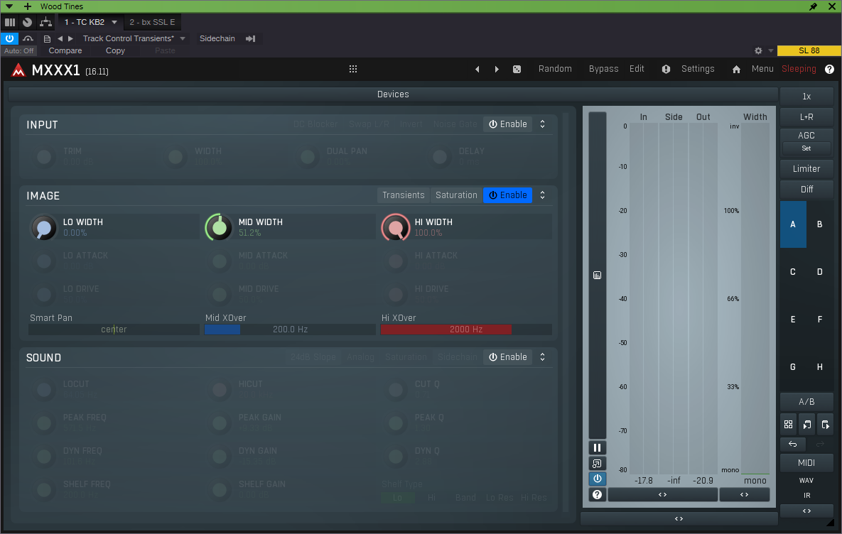

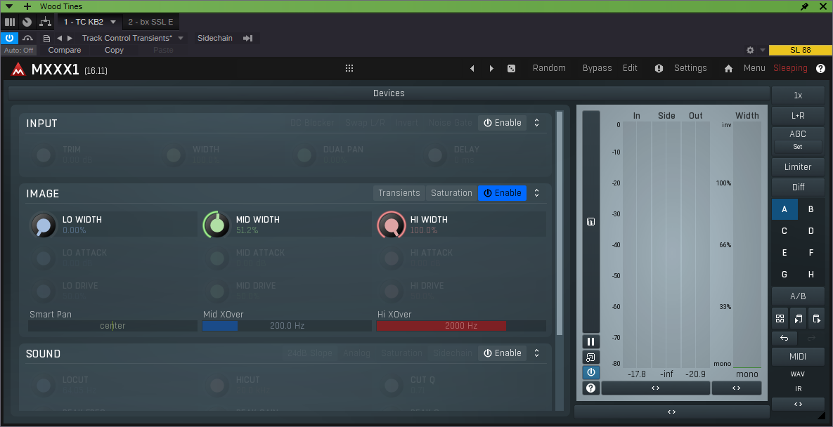

ich werde vermutlich wenig Glück haben, aber ich frage doch einmal kurz nach, ob hier jemand Studio One 7 zusammen mit Meldaproduction MXXX benutzt. Ich habe nämlich das Problem, dass mit v6 das Pluginfenster von MXXX bei jedem Öffnen in der Höhe etwas kleiner wird (siehe Screenshots). Melda schiebt das Problem auf Presonus, befürchte aber, dass es Presonus genauso machen wird und es enden wird wie bei 2 anderen Fällen, keine Partei etwas macht und ich bis ans Ende meiner Tage Pluginfenster vergrößere. Wenn es aber mit v7 wieder geht, dann wäre das für mich ein Grund sofort in die neue Version zu investieren.
Der Vollständigkeit halber: mit v7 ist das/mein Problem behoben/verschwunden/wie auch immer. Happy Weekend 8-)
