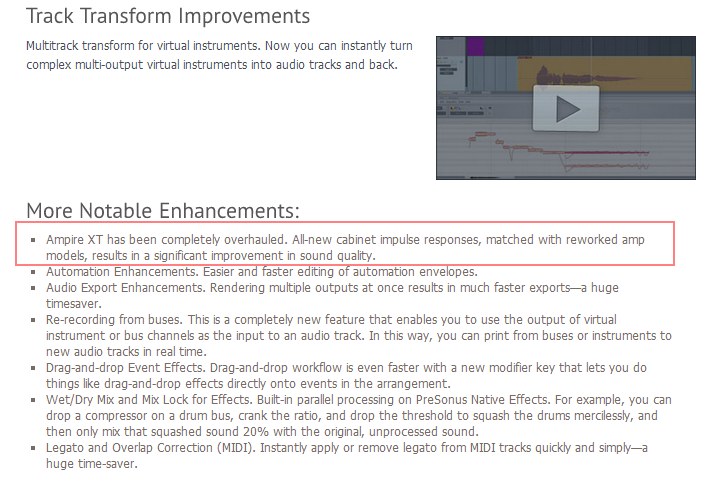

Es steht übrings direkt als erster Punkt in den Enhancements.
Ari

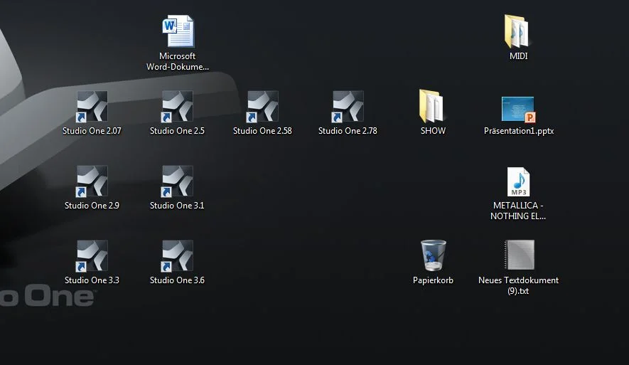

schon klar...Aber ich hoffe ihr versteht auch, das solche Aktionen nervig sind und Zeit kosten.
Ich sehe schon meinen Desktop in ein paar Jahren....
Für die 5-15 User haben wir das Problem in Kauf genommen und dafür FÜR ALLE und zukünftige User die Soundqualität um Längen gesteigert. Dein Desktop wird nicht so aussehen, weil du ja zukünftige Projekte nicht mit einer Alten Version anfängst. oder`? Es geht lediglich um ein paar Restore geschichten. Weil man selbst das Bouncen versäumt hat.
