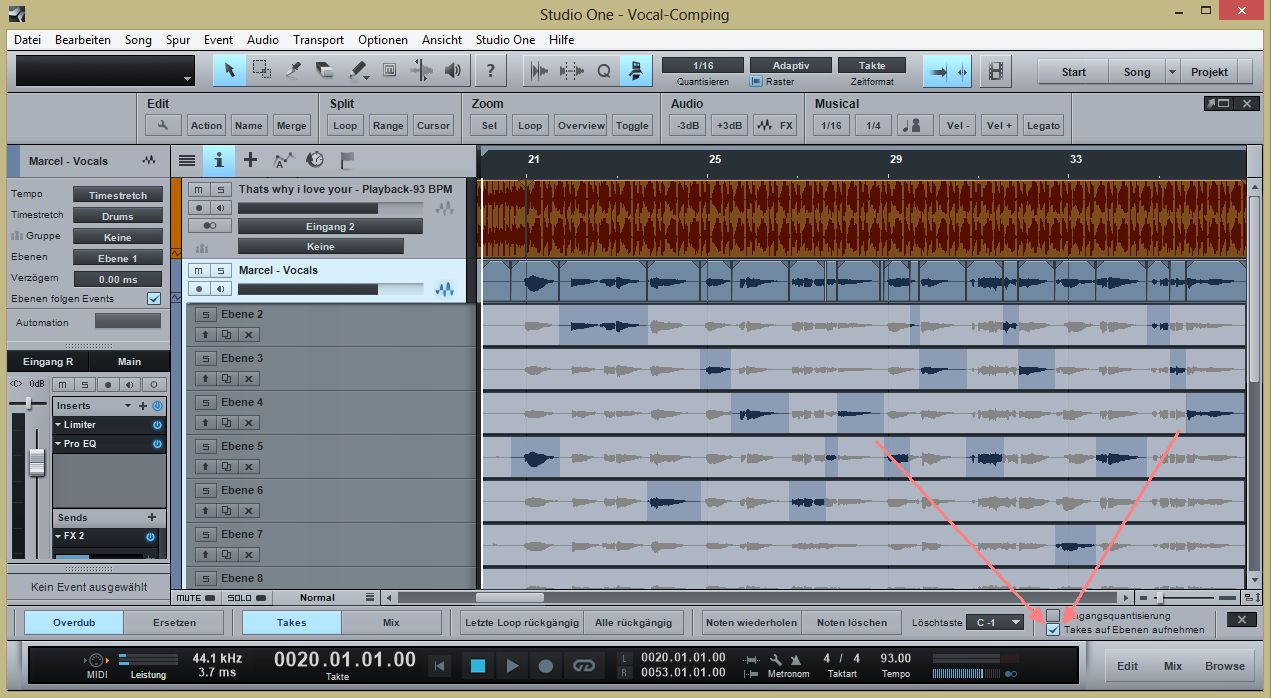

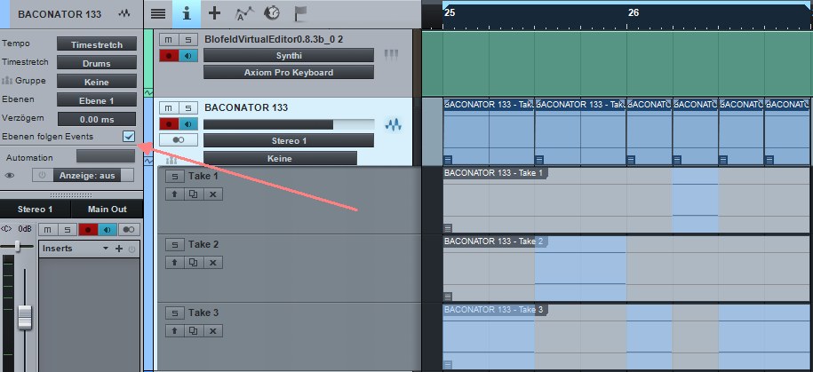

zu deiner Frage mit dem "Aufnahme folgt Events". Was meinst du genau?
Vielleicht "Ebenen folgen Events" bei Comping Aufnahmen?
Dafür gibt es im Inspektor einen Schalter. Ohne Menüs.
Edit:
Und nochmal Megalon, das was du möchtest GEHT DOCH mit Makros. Wenn du also so eine Funktion mit Shortcut benötigst, dann bau sie dir doch. Dafür haben wir diese Funktion doch gebaut. Macros.
Hab ich übrings auch gemacht. Rechts unter Musical Functions. Mit Shortcut rechtsALT+L (für Legato)

AHA - also "Automation folgt Events.
Und nicht "Aufnahme folgt Events" und auch nicht "Ebenen folgen Events". Sag das doch gleich. :D
So, also vorweg:
Automation folgen Events (wenn die Option angeschaltet ist) wenn du den Befehl "Dublizieren" anwendest. Schon allein, wenn du STRG+C STRG+V machst, werden die Automationen NICHT mitgenommen. Das ist Möglichkeit eins.
Möglichkeit zwei ist eine Frage:
Wenn du Automationen hast, die NICHT am Event hängen, sondern zb den Mixer Steuern, die Effekte dort oder sonstwas, warum legst du dann nicht einfach eine eigene Automationsspur an?
Die ist völlig losgelöst vom Event und steuert eben nur den Mixer. Vorteil ist weiterhin, diese Automationsspuren kannst dann wiederum alle schön in einen Ordner verpacken und diesen der Übersicht halb zuklappen bei Nichtgebrauch.
