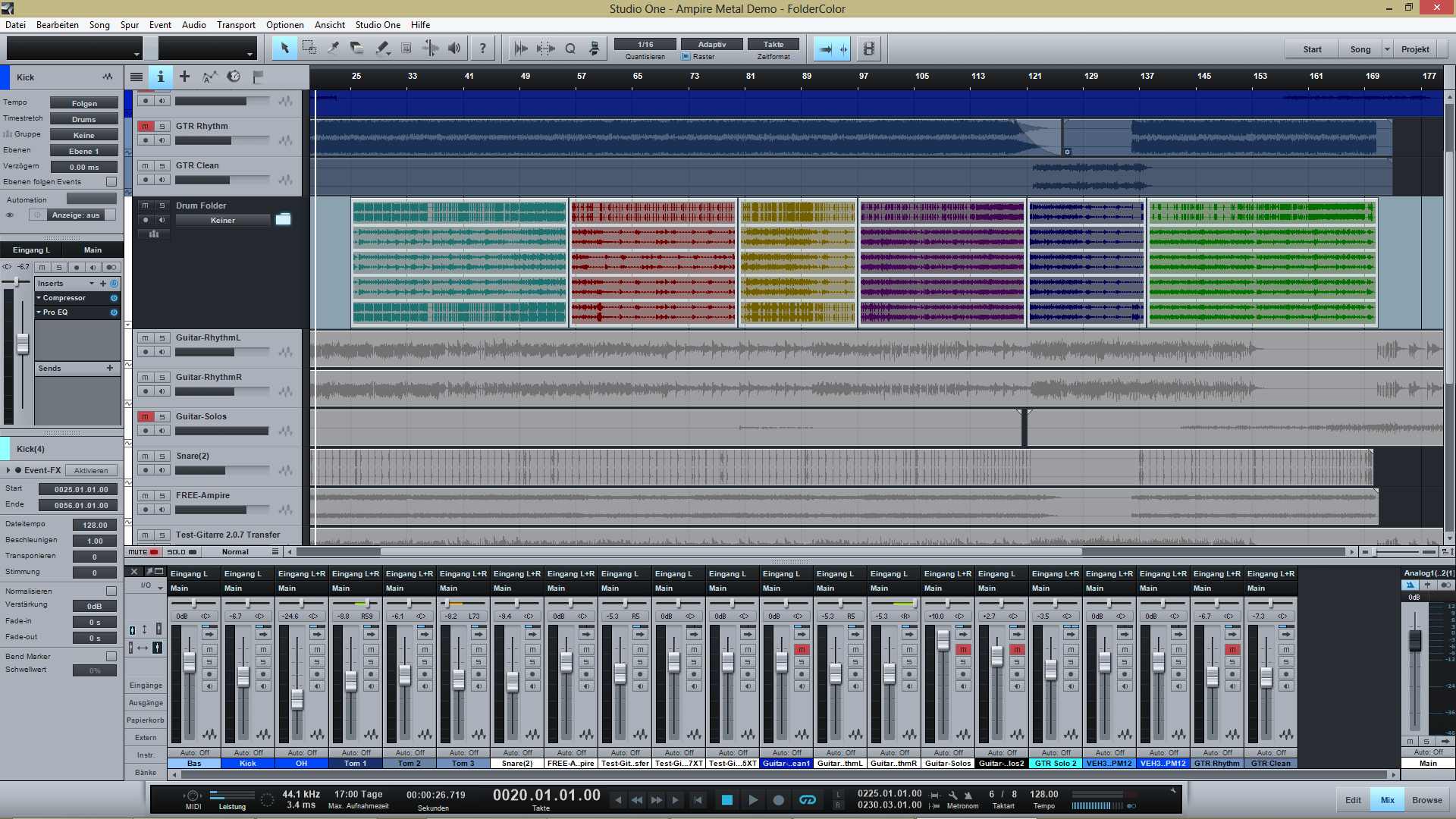

Ich hätte evtl. noch eine kleine Idee für das neue Ordnerspur-Edit-Feature (was im übrigen ganz fantastisch ist!!!! Hilft ungemein beim arrangieren!)
Es wäre genial. wenn man z.B. zerschnittene Teile einer Ordnerspur wir normale Events separat einfärben und benennen könnte - das würde die Übersicht nochmal ein bisschen steigern :)
  • #184
Wie wäre diese Möglichkeit? :)
Ist ein Anfang - oder?
Darf ich fragen, wie genau du das gemacht hast?
Ich vermute, dass du die Einzelspuren partweise eingefärbt hast - das würde mir allerdings nicht wirklich viel nutzen, da ich meine Spuren unterschiedlich einfärbe um eben diese auseinander zuhalten. Mir bleibt gewissermaßen nur die Wahl - entweder horizontal oder vertikal einfärben^^
