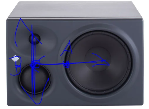

Ich hab meine Neumann 310 ca 1.80 meter auseinander, wobei die Achse Mitteltöner und Hochtöner gemeint ist. Damit stehen die Neumann etwas enger als Zweiwegedesigns, wo Hochtöner und Tieftöner übereinander angeordnet sind (bei 310 sind die nebeneinander). Würde man die LS mehr auseinanderstellen, wäre der Tiefeneffekt größer, was ich aber nicht möchte, klingt weniger kompakt. Auf jeden Fall erhält man ne große Bühne in beiden Dimensionen. Ich hab aber noch zwei weitere Päärchen an linker und rechter Wand stehen, Dreieck 1.4m, gibt einen ganz anderen Eindruck (sozusagen Studio 90 grad gedreht). Den möchte ich aber nicht missen, man bekommt vom Imaging so einen "Ghettoblaster Sound", den will man auch mal gehört haben, der muss auch konsistent klingen, auch der Bass ist etwas anders. Ich hab in allen drei Fällen Variante A genommen.
Reaktionen: Synophon
Bei der 310 sind die auch übereinander angeordnet. Du hast die doch nicht etwa hochkant aufgestellt? :smil451c7211b9e19:
Im Bild sieht man, was ich meine. Ich hab als Knotenpunkt für das Dreieck Punkt B genommen, nicht A. Dadurch steht der Bass näher zusammen und die Hochtöner/Mitteltöner genau 60 Grad. :) Die machen aber das Imaging. Ist aber etwas kritischer in Bezug auf PC-Monitor-Kantenbrechung, 2-Wege kann einen Hauch räumlicher klingen.
Sorry, mein Fehler. Hatte mit "Tieftöner" irgendwie den Mitteltöner assoziiert.
Wie klingt für dich die Variante des Tieftöners nach außen?
Reaktionen: synthpark
Das hab ich gar nicht ausprobiert, würde aber imho wenig Sinn machen. Sowas hatte ich mal mit NS10s ausprobiert, weiss nicht mehr so genau, irgendwie komisch, aber so genau erinnere ich mich nicht mehr. Der Bass ist oft besser, wenn sie näher zusammenstehen, aber das hängt auch von den Moden ab. Bei NS10 profitiert man aber, wenn der Hochtöner später kommt, kein Waveguide vorhanden, also nach außen.
