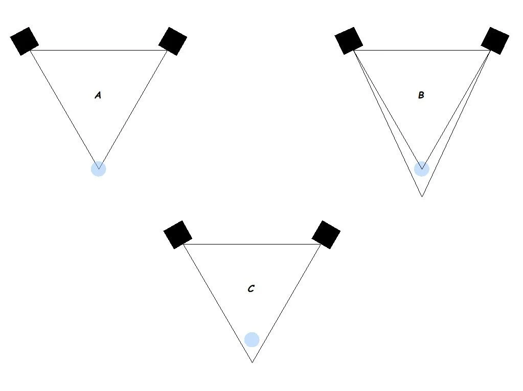

Servus Miteinander,
wo die Studio Monitore letztendlich im Studio landen hängt meist von der Raumakustik und davon ab welcher Monitor im Einsatz ist.
Trotzdem würde ich das alles gern für einen Moment in diesem Thread hier ausblenden und von einem sehr gutmütigen Raum ausgehen der uns erlaubt uns und unsere Monitore so zu platzieren wie es einzig und allein unseren Vorlieben entspricht.
Es herrscht weitgehend Einigkeit darüber, dass am Ende und die Boxen und der Hörer irgendeine Form von Dreieck bieten bilden sollten.
Hier beginnen im Netz aber die Meinungen schon auseinander zu gehen. Bei einer Google Suche können schnell Empfehlungen für verschiedene Varianten von Dreiecken gefunden werden. Hier auf dem Bild die häufigsten Optionen zusammengefasst:
A= alle Seiten gleicher Abstand - Boxen auf Zentrum der Hörposition ausgerichtet
B= alle Seiten gleicher Abstand - Boxen nicht 30° sondern nur um die 25° horizontal eingedreht / auf die Ohren ausgerichtet
C= alle Seiten gleicher Abstand - Hörer sitzt nicht an der Spitze sondern im Dreieck / Boxen auf Ohren ausgerichtet / Abstand zwischen den Boxen größer als Abstand von Hörer zu einer Box
Welche Variante habt ihr im Einsatz? Gibt es Erfahrungen mit weiteren Varianten?
Welche Abstände bevorzugt ihr? Wo seht ihr Vor- und Nachteile bzgl. eines größeren oder kleineren Stereodreiecks?
Danke vorab für das Teilen eurer Erfahrungen!

Hallo clemenserwe und danke für dein Feedback. Ich stimme dir in allen Punkten vollkommen zu.
Bei den von mir gestellten Fragen geht es auch nicht um richtig / falsch / Empfehlungen.
Die Frage ist wo jeder seinen persönlichen Sweetspot gefunden hat.
