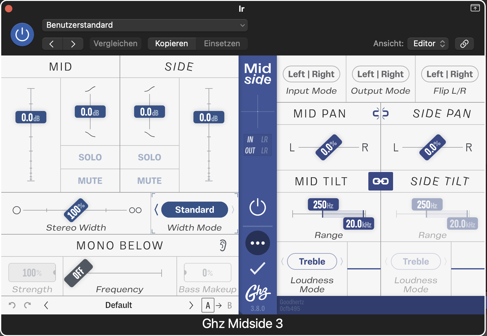

  • #44
Hier übrigens von Goodherz das Midside plugin, das ich persönlich sehr schön finde und hilfreich finde....
Reaktionen: Caine
  • #45
vielen dank!
ich werde mal ein bißchen abhören und testen ob ich den Monofilter in der Master Chain am ende lasse oder nicht und z.b. ab ca. 50hz voll mono gehe oder nicht. das feature PHASE ALIGN scheint gut zu sein aber ob man es braucht ka. ich fand die letzten tage dazu sehr erfrischend weil ich gewettet hätte das solche ergebnisse nicht zu sehen/hören wären!
Reaktionen: psinnovation
