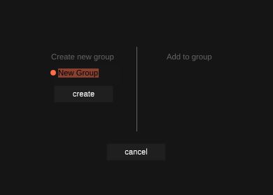

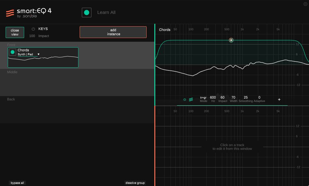

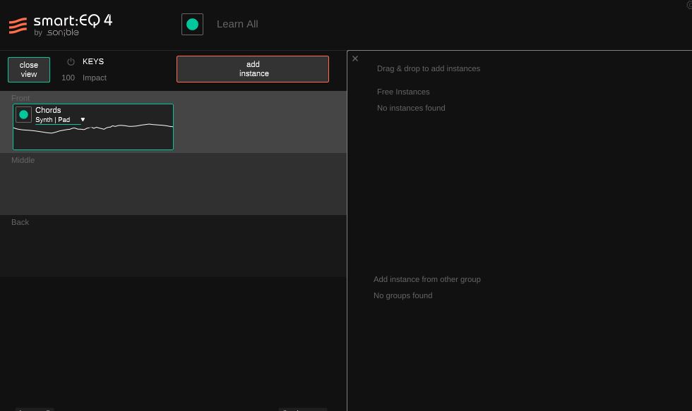

Hi,
ich hab es eben noch einmal ausprobiert. So gehe ich vor:
1. smart EQ in jede gewünschte Spur gelegt
2. Channel 1, in dem Fall ein Pad (Chords) analysieren lassen
3. Add to Group (KEYS)
4. Auch in den anderen Channels kurz die Analyse durchgeführt
5. Im ersten Channel sehe ich jetzt meine Gruppe und den ersten Mini-EQ rechts
6. Add to Group -> Nichts in der Liste zum Auswählen
7. Zum Testen in andere Channels gegangen, hier wird mir bei add to group nicht einmal die existierende angezeigt, ich kann nur ne neue erstellen.
DAW: FL Studio, lt. Manual unterstützt, das hab ich auch gar nicht bezweifelt.

  • #120
Hast Du nur die Chords der Gruppe Keys zugefügt oder auch andere Spuren?
Ach so, den Bug hab` ich bislang unterschlagen (Hatte ja mehrere Probleme...). Hatte ich auch schon mehrfach.
Wenn Du aus dem Menu rausgehst und das Plugin nochmal anklickst (um zurück ins Menu zu kommen) müssten die anderen Spuren der Gruppe erscheinen. Sorry
