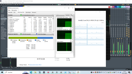

So, ich habe zwar kein Einfrieren provozieren können aber zumindest ein paar auffällige Taskergebnisse (a. m. Sicht) dokumentieren können.
  • #74
...und hier wenn eingefroren....
  • #75

Im Moment läuft wieder das Playback (seit 10 min.) und ich kann (in Live) nix machen. Ansonsten hab` ich Zugriff auf den Rechner.
  • #77
Kann es sein, dass die Grafik der Flaschenhals ist? Auf dem untersten Screenshot ist die GPU zu 68 % ausgelastet. Vielleicht führt das zu einem Stottern und dann schmiert es ab. Ich würde in der Intel Grafiksoftware mal testweise schauen, wieviel RAM der Grafik zugewiesen sind. Wenn es wenig ist, dann mal versuchsweise mehr RAM der Grafik zuweisen und schauen, ob es stabiler läuft.

  • #78
Ist denn der Treiber für die Grafikkarte aktuell?
Reaktionen: cpeb
  • #79
Dass es mit der Grafik zu tun haben könnte ist zumindest naheliegend bei den Werten...
