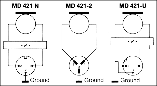

links klein Tuchel, mitte groß Tuchel, rechts XLR
Oben normal unten die Sonderversion mit 2 Impedanzen. Bei der unten sieht man deutlich, dass Phantom schädlich sein kann. Bei der oberen (und den Versionen mit Übertrager aus dem Post davor) ist das nicht möglich.
