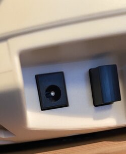

Maaaaan, ich such mir hier einen Wolf ab und finde nichts, hab jetzt schon zwei Sachen zurückgeschickt, weil es einfach nicht passt. Ich brauche ein Kabel von USB (A oder C ist mir schnuppe) PD zu DC 4,8 x 2,1, 9V. Hat jemand eine Quelle dazu?
Bei Conrad scheint es nichts zu geben oder ich bin blind, beim hässlichen A ebenso. Da gibt es zwar einige Anbieter mit Wechselsteckern, aber keiner passt. Ich weiß, das Maß ist ungewöhnlich, aber das ist nicht das erste Mal, dass das bei Korg so ist. Oder kann man so ne Buchse einfach austauschen?
wie ist denn die Polarität ?

Hat den falschen Stecker, passt nicht. außerdem brauche ich 1,7A
Wieso sollte der Stecker nicht passen? Der ist länger als dein Wunschmaß (sollte also passen) und hat den 2,1mm Innenpröpeldurchlass.
Mit den 1,7A sehe ich aber, wenn es wirklich über 'ne Powerbank laufen soll, ein wenig schwarz, allerdings kannste natürlich auch zwei davon plus Current-Doubler benutzen. Dann wird's aber teuer und ich würde eher über eine dezidierte 9V Powerbank nachdenken.
Könnte klappen, danke. Hab’s mal bestellt.
Äh? Das hat einen 1,7mm Innendurchmesser und du selber hast das hier gesagt:
2,1mm ist auch das absolut typische Maß.
Die MS Seite sagt natürlich schon, dass das 1,7mm Teil für allerhand Korg Geräte passt, von daher könnte es ja auch für deine Zwecke hinhauen. Nur ist dann eben deine Info von weiter oben nicht korrekt (aufgrund derer ich ja das Ripcord Ding empfahl).
Das Ripcord ist falsch belegt und hat zuwenig Leistung.
