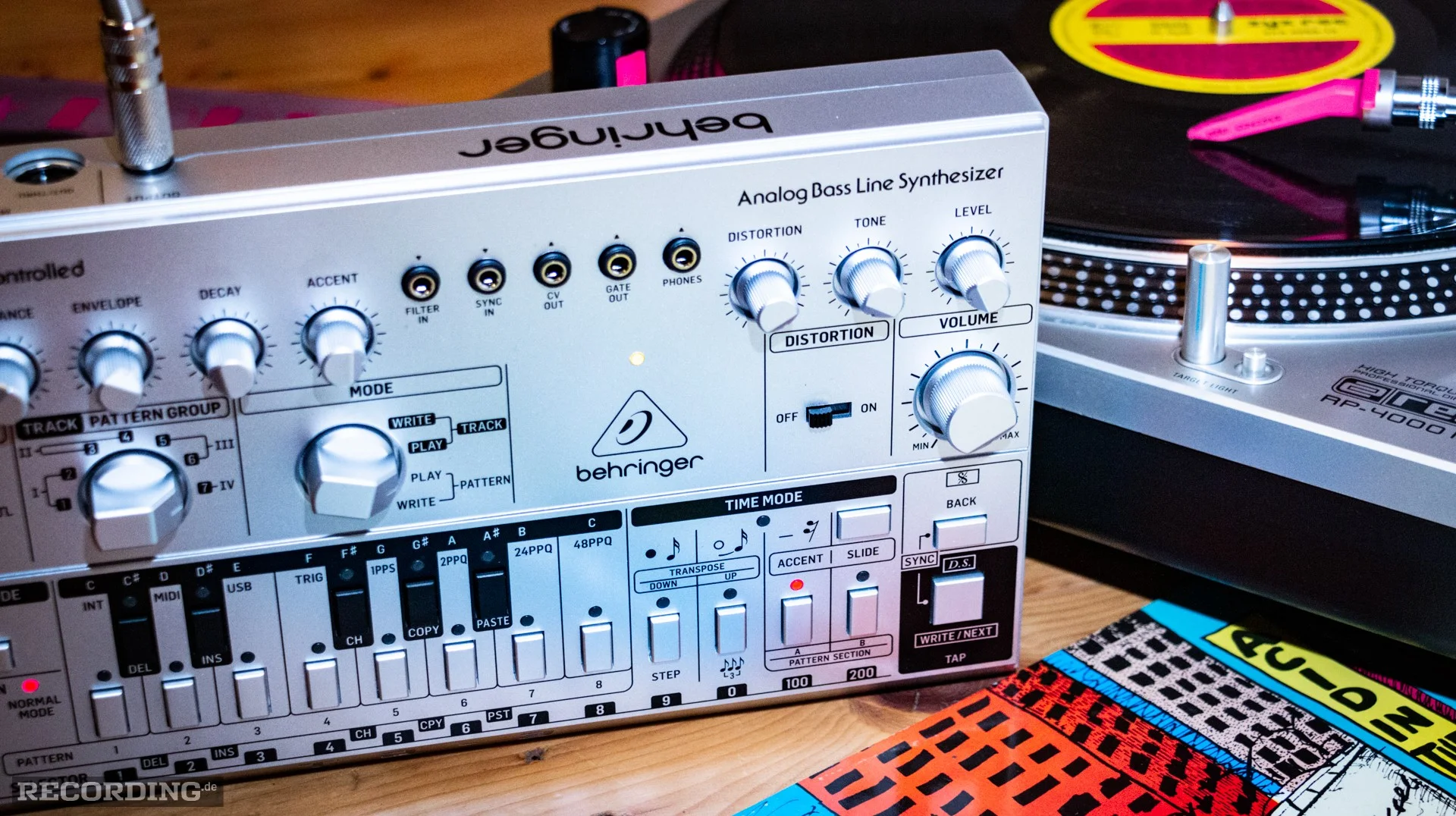

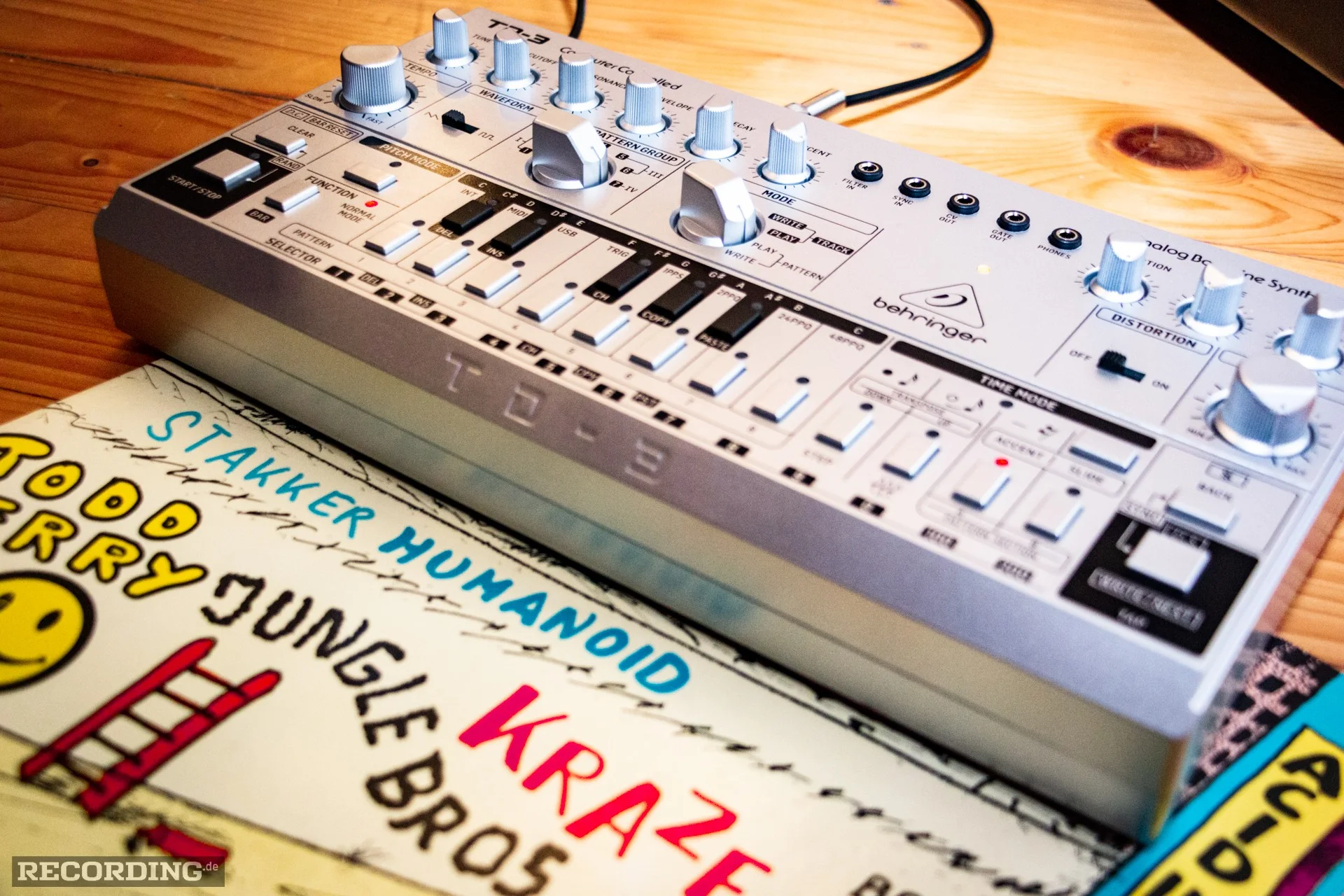

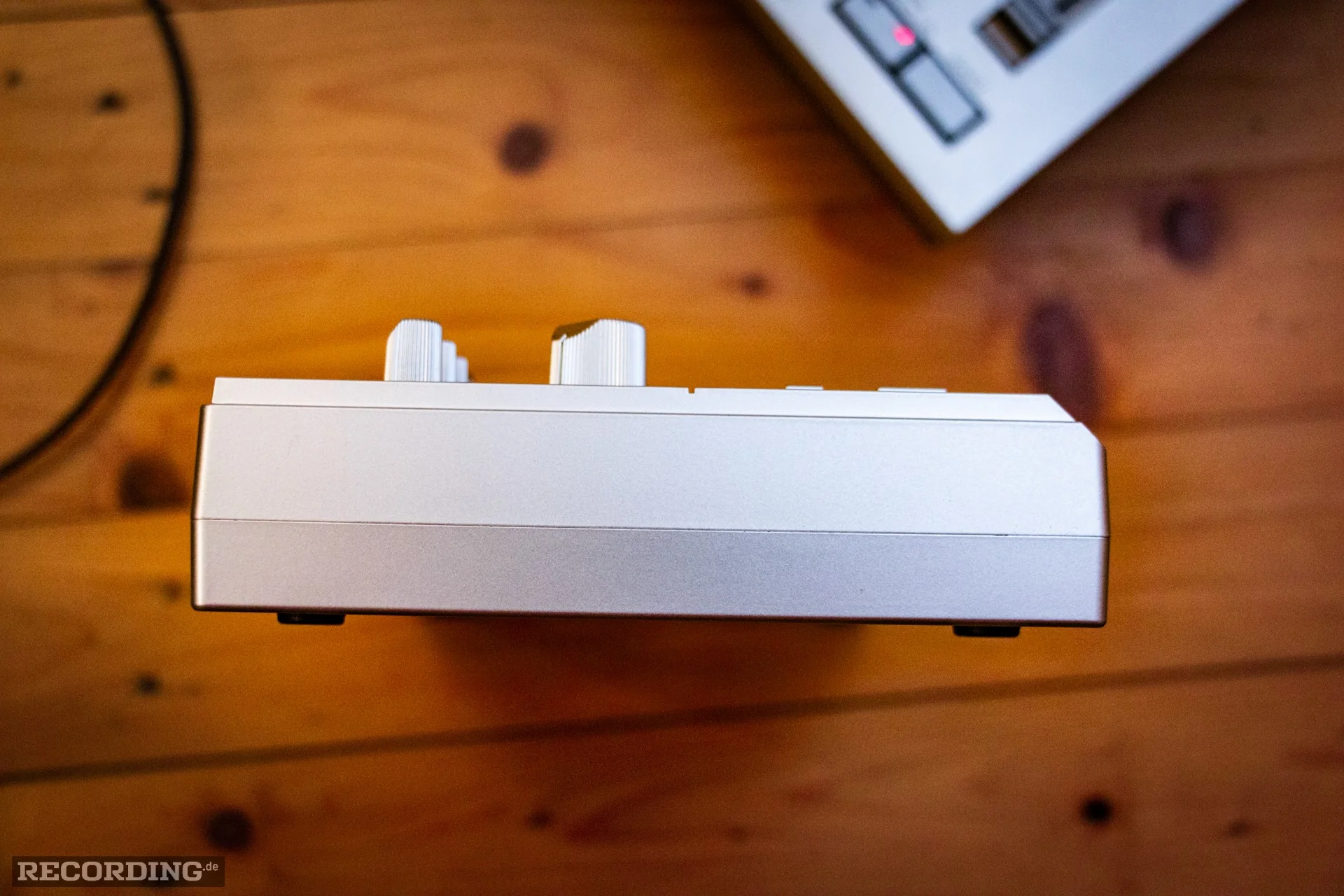

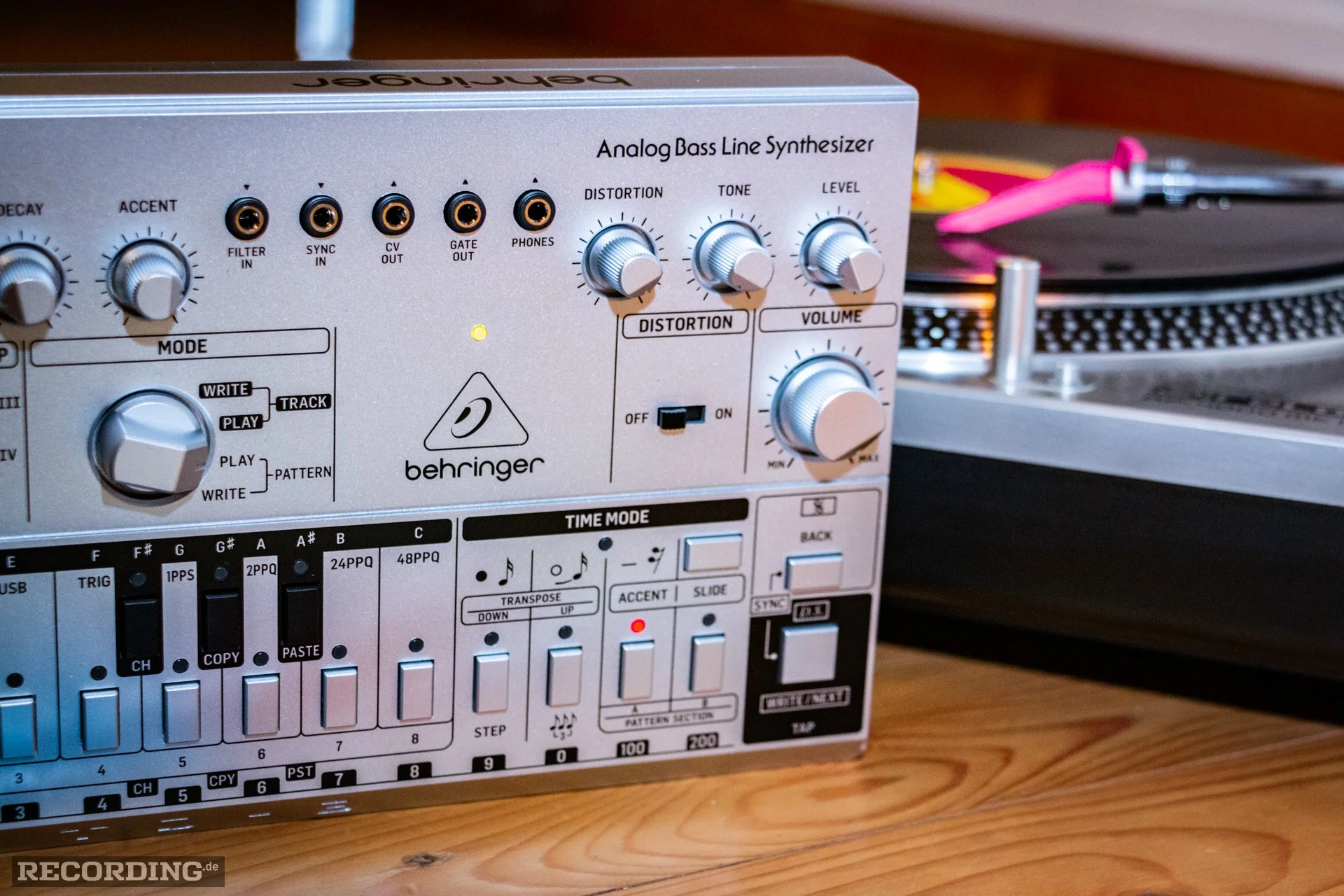

Die TD-3 kommt im handlichen Miniformat. Sie ist nur etwas größer, genauer gesagt tiefer, als die original TB-303. Und diesen zusätzlichen Platz wird der ein oder andere benötigen. Dazu später mehr. Das Gehäuse besteht vollständig aus Silber lackiertem Plastik (das gilt für die SR-Version). Die TD-3 gibt es auch in blau, rot, schwarz und gelb. Das Gehäuse ist stabiler, als es sich im ersten Moment anfühlt. Trotz roher Kräfte lässt es sich kaum verbiegen oder zum Knarzen bringen. Das Design ist ziemlich an das Original angelehnt, wirkt aber wesentlich plumper und nicht so filigran. Behringer setzt auf nur zwei Farben: Schwarz und einen Silberton. Bei der Originalen wurden unterschiedliche Silber-Töne für Gehäuse, Panel des Sequenzers und die Potis verwendet. Zusätzlich gab es eine rote Beschriftung unterhalb der Pattern-Taster. Das sah schon amtlicher aus.
Die vordere Kante der TD-3 ist etwas abgeschrägt und zeigt den eingestanzten TD-3 Schriftzug. Die Potis sitzen nicht bombenfest aber fest genug und drehen sich etwas schwergängig. Bei mir stellt sich beim „Schrauben“ noch kein so richtiges Acid-Feeling ein. Ich hoffe, die nudeln im Laufe der Zeit noch etwas aus. Dank Riffelung rutschen sie nicht. Im Gegensatz zur Originalen sind die Potis der TD-3 zum Glück etwas länger geraten und lassen sich somit besser drehen. Die Umschalter funktionieren gut und fühlen sich wertig an. Es macht richtig schön „Klick“, wie beim Model D. Der Wellenformumschalter liegt, anders als beim Original, auf dem Frontpanel. Die übrigen Drucktaster haben einen klaren und angenehmen Druckpunkt. Die grauen Taster hätten in einer anderen Farbe, am liebsten glänzendem Chrom, sein können. Also sexy und edel sieht die TD-3 nicht aus. Dafür aber halbwegs authentisch. Hier bestätigt sich mal wieder Behringers pragmatischer Ansatz. Diesen muss man mögen. Ich komm damit klar, hätte aber auch nichts dagegen, wenn das Design insgesamt etwas liebevoller und detaillierter ausfallen würde.

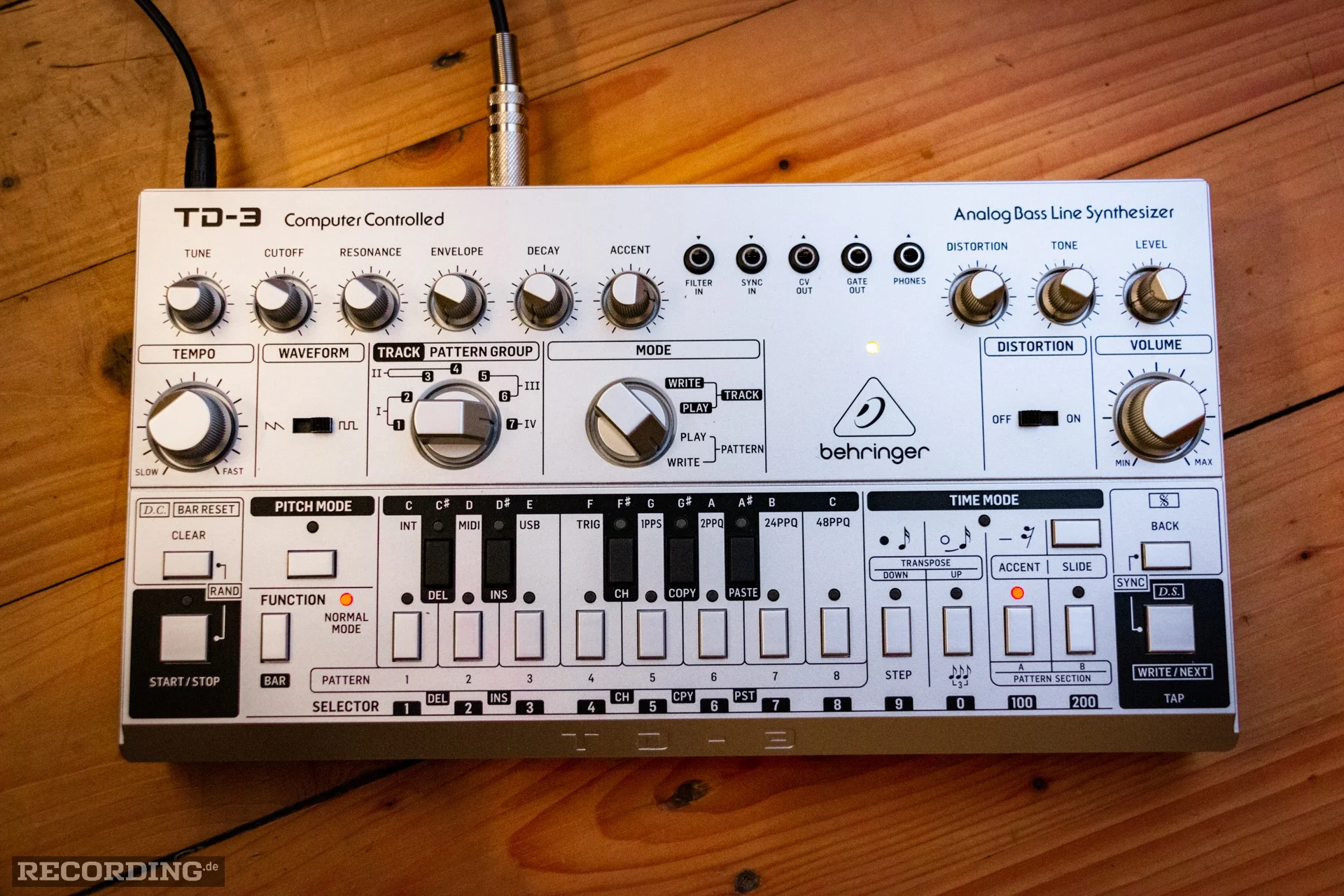

Die Panel-Beschriftung ist gut zu lesen und macht einen ordentlichen Eindruck. Auch an die etwas anderen Fonts bei D.C. und D.S. wurde gedacht. Etwas störend wirkt auf mich das Behringer-Logo inklusive gelber Betriebs-LED in der Mitte. Vergleiche ich den Materialaufwand der TD-3 zum Beispiel mit einem gleich teuren Behringer Xenyx X1204 USB Mixer, dann wird klar, was für 150€ alles möglich gewesen wäre. Betrachtet man diesen Aspekt, dann relativiert sich auch der Preis von 149€ für die TD-3. Dies gilt im Übrigen für alle Behringer-Synthesizer.

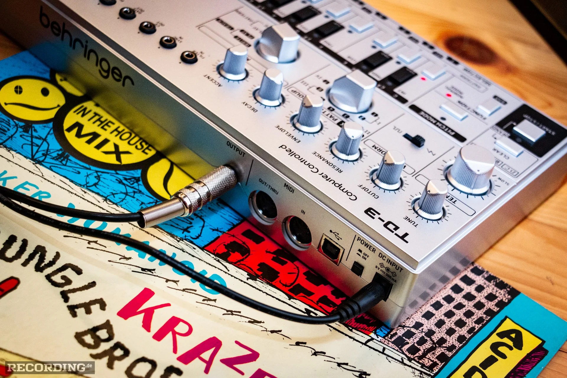

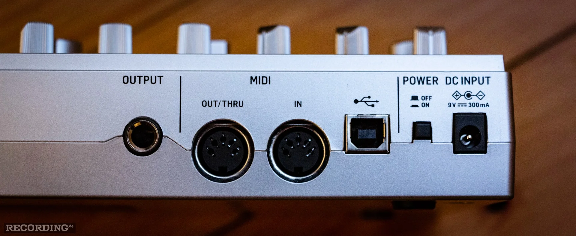

Auf der Rückseite liegen Mono-Klinke Ausgang (6,3mm), MIDI-Out/Thru-Komibuchse, MIDI-In, USB Power-Switch und Eingang für das externe 9V Netzteil. Ein Batteriebetrieb ist leider nicht möglich. Allerdings kann man eine handelsübliche 9V Batterie mit einem passenden Stecker versehen. Das sollte funktionieren. Strom nur über USB geht nicht. Zu den auf der Vorderseite liegenden Eurorack-Buchsen komme ich später. Und ja: Eine Din-Sync-Buchse fehlt.

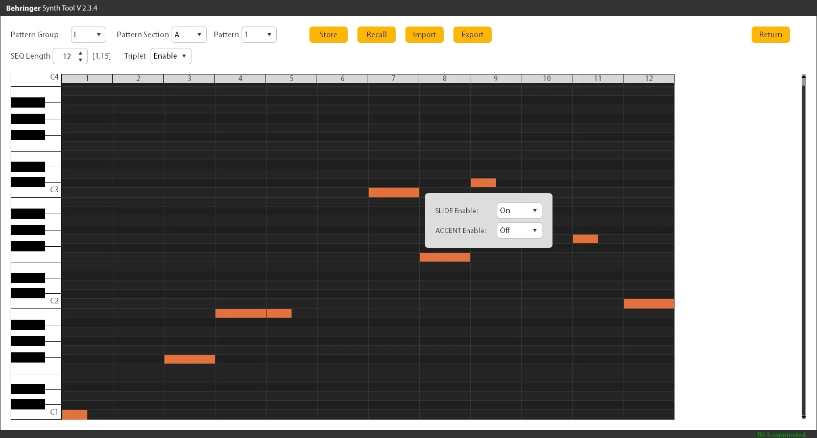

Der Sequenzer der TD-3 ist also sehr gewöhnungsbedürftig. Ich denke, dies war Behringer auch klar. Somit wurde dem Behringer Synth-Tool ein Sequenzer spendiert mit dem sich der Sequenzer der TD-3 grafisch am Rechner editieren lässt.
Dieser Sequenzer lässt sich mit der Maus bedienen. Akzente und Glides werden via Rechtsklick auf die Note editiert. Eine grafische Unterscheidung, z.B. durch unterschiedliche Farben fehlt leider. Die Sequenzen werden von der TD-3 geladen und können zurückgeschickt werden. Dies muss man nach jeder Änderung machen. Eine Automatik dafür gibt es nicht. Dabei sollte man tunlichst darauf achten, dass im Synth-Tool der richtige Speicherplatz ausgewählt wurde. Ansonsten überschreibt man andere Sequenzen, ohne es zu merken. Bei meinem System stürzte das Programm reproduzierbar ab, wenn ich Triplet aktivierte und dann Noten änderte.
Das Tool ist soweit gut zu gebrauchen, aber mal unter uns: Das ist, und ich denke das bin ich nicht alleine, nicht Sinn und Zweck der Sache. Wenn schon Hardware, dann auch bitte richtig. Zudem würde ich der TD-3 keinen kostbaren MIDI-Port aus meinem Interface spendieren, sondern sie vorrangig über USB via DAW clocken. Somit ist USB belegt und das Synth-Tool funktioniert nicht mehr. Alternativ müsste ich das Synth-Tool via USB nutzen und den Sync via MIDIoder Sync-Buche an die TD-3 schicken. Das wäre machbar, aber elegant ist anders. Und: Das Synth-Tool funktioniert auf meinem Windows-Haupt-Rechner überhaupt nicht. Ich habe einfach zu viele USB-MIDI-Ports im Einsatz. Dieses Problem ist Behringer bekannt. Daran geändert hat sich bisher leider nichts. Ergo: Jeglicher Einsatz des Synth-Tools (Updates, Parameter umstellen) erledige ich mittlerweile mit meinen Notebook und separatem USB-Kabel.

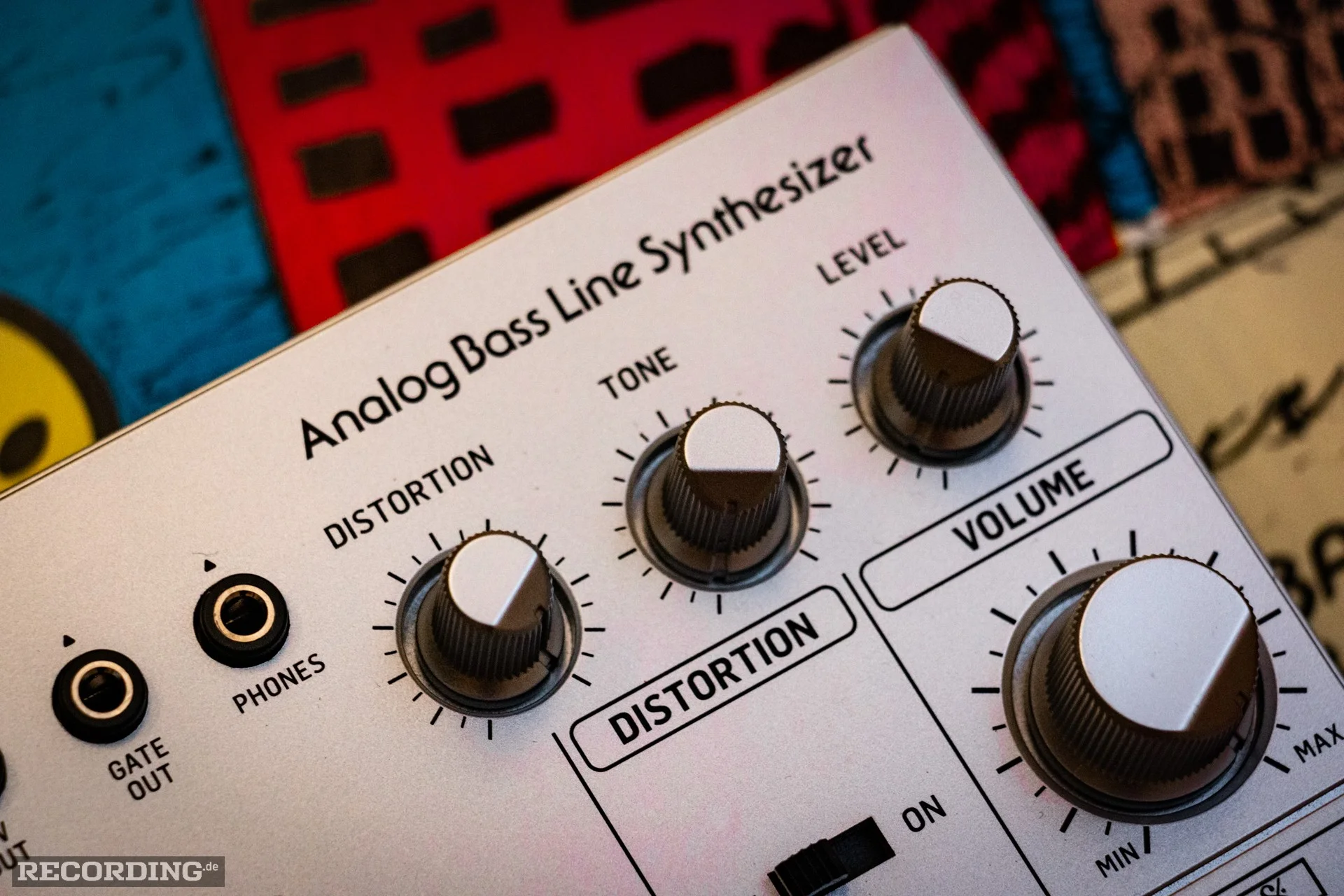

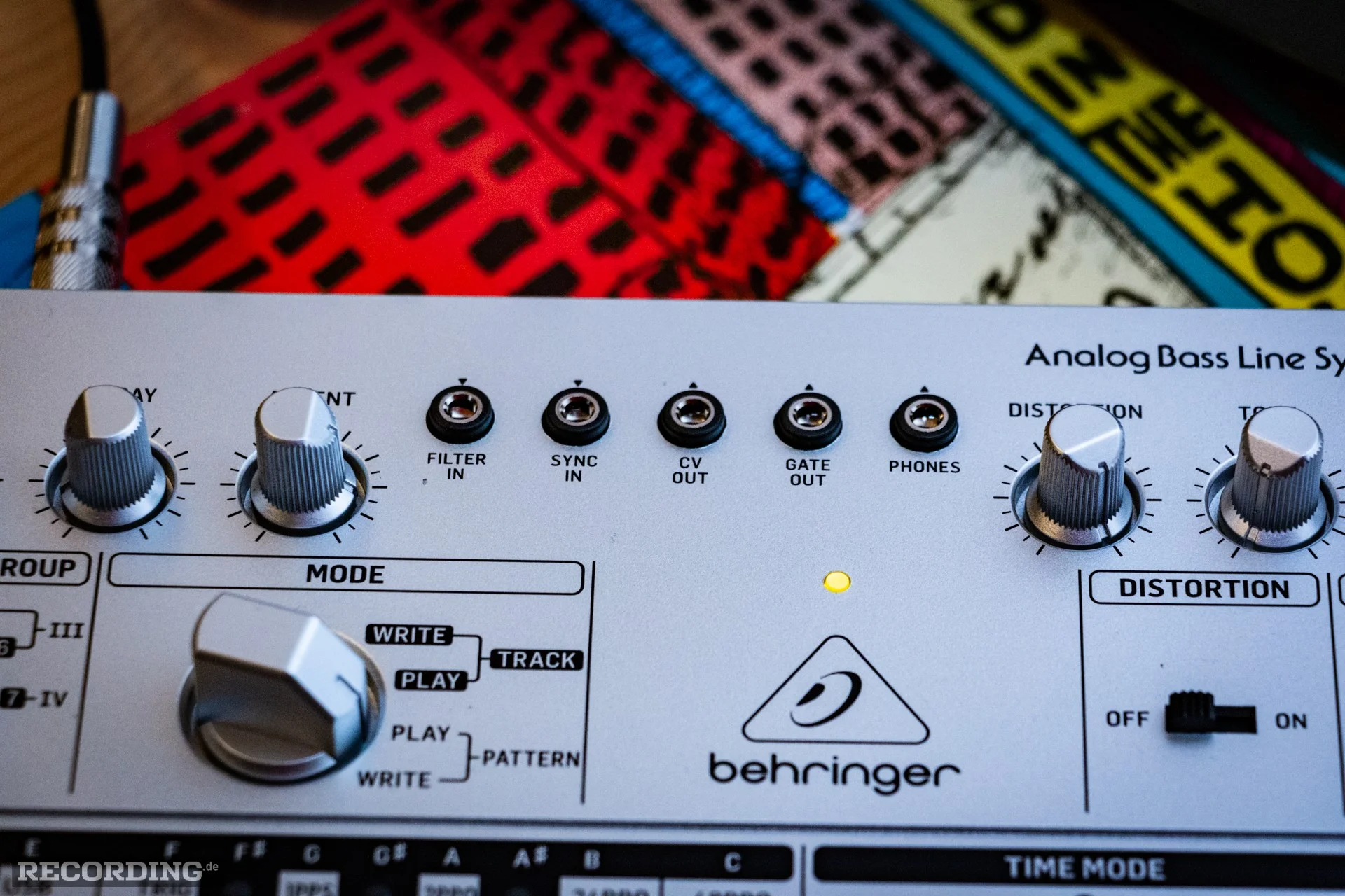

Die TD-3 verfügt über einen eingebauten, analogen Distortion, der sich komplett abschalten lässt. Dies ist eigentlich (neben USB/MIDI) die einzige Neuerung der TD-3 gegenüber der 303.
Die Distortion-Schaltung lässt sich über drei Parameter steuern: Grad der Verzerrung, Ton (dunkel nach hell) und Level. Diese Regler finden sich auch auf den meisten externen Distortion-Pedalen. Schaltet man den Distortion ein, so ist kein Rauschen am Ausgang zu hören. Das irritiert mich zunächst etwas. Nach etwas Recherche steht fest: Ja, er soll analog sein. Ich persönlich empfand am Anfang den Distortion etwas, wie soll ich sagen: Er quäkte etwas unangenehm. Es dauerte einige Zeit bis ich das verstand. So lange man nur etwas Verzerrung benötigt, klingt er etwas dünn und Mittenbetont. Irgendwie seltsam. Findet man allerdings die richtige Mischung aus Resonanz, Cutoff, Decay und Accent so klingt er auf einmal richtig fies. Der interne Distortion ist für die extremen Sachen gemacht. Zum leichten Anzerren des Signals ist er nicht so gut geeignet. Leider lässt sich die Intensität des Eingangssignals nicht regeln. Damit meine ich den Übergang zwischen Ausgang der Soundengine und Eingang des Distortion. Denn Verzerrer reagieren sehr unterschiedlich auf den Pegel am Eingang, was ich gerne als klangformendes Element verwende. Dies ist bei der TD-3 nicht möglich, da es schlicht keinen Regler dafür gibt. Ich empfehle deshalb ein zusätzliches Overdrive/Distortion-Pedal zu verwenden. Etwas Delay dahinter kann weitere Wunder bewirken.

Auch an Eurorack-Buchsen wurde gedacht, wobei diese bereits bei der Ur-303 vorhanden waren. Die TD-3 verfügt über einen Filter Eingang. Dieser filtert das eingehende Signale, welches durch den Sequenzer gesteuert wird. Da sich der interne Oszillator nicht abschalten lässt, läuft das Eingangssignal immer in Summe. Zwei weitere Buchsen senden CV (inklusive Glide) und Gate. Füttert man damit einen oder mehrere externe Oszillatoren, so können diese direkt zurück in die TD geschickt werden und dort über das Filter inklusive Hüllkurve geformt werden. Über die Sync-In Buchse kann der Sequenzer angesteuert werden. Die PPQs können direkt am Gerät oder das externe Tool eingestellt werden. Hier benötigt man das schlechte, weil multilinguale und oberflächliche Manual. Die fünfte Buchse ist ein Headphone-Ausgang. All diese Anschlüsse finden sich auch bei der originalen 303. Soweit also nichts Neues. Leider, leider fehlen CV/Gate-Eingänge. Ich hatte die Hoffnung, die TD-3 so über meine x0xb0x ansteuern zu können. Dieses Ausgangs-Pärchen ist dort noch frei. Geht nicht. Zumindest nicht ohne Mod, denn die Punkte sind auf dem PCB der TD-3 verfügbar. Somit bietet die TD-3 nicht viele aber zumindest ein paar nützliche Buchsen zur Außenwelt. Hier müssen die meisten anderen Klone passen.
