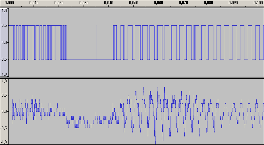

Sooo haarklein erklärt der das da auch nicht (er erklärt auch nicht, wie ein Dither eigentlich funktioniert).
Ja, ein Dither hat nur auf das Einfluss, was sich unter dem Rauschabstand der Ziel-Bittiefe befindet.
Aber wie schon mehrmals von mir gesagt, können sich Dynamikschwankungen "unter" dem Rauschabstand auch in dem viel lauteren Nutzsignal befinden.
Ein Extrembeispiel: 4bit = 16 Zustände.
Das Signal wird extrem zerhackt und auch die Feinheiten in den lauten Stellen verschwinden, werden quasi vom geringen Rauschabstand und dem hohen Quantisierungsrauschen verschluckt.
Dass nach der DA Wandlung aus dem 4bit Signal trotzdem eine analoge Wellenform rauskommt ist klar, aber es klingt eben nicht mehr so wie das ursprüngliche (z.B. 24bit) Signal.
Sich den Rauschabstand wie eine Säule vorzustellen, über dem alles korrekt dargestellt wird und unter dem gar nichts mehr dargestellt wird ist halt einfach mal falsch.
Hier mal ein Bild aus dem "bösen" wicki (oben 1bit, unten 4bit):
