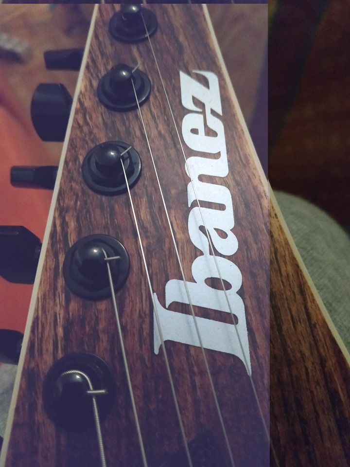

Ich hab den Hals wie gesagt einstellen lassen...und habe mir eingebildet, es war kein Schnarren zu hören. Nun schnarrt es aber wieder leicht. Kann sich der Hals sooo schnell verstellen? Hab nur 1 Minute gespielt, dann zwei Tage nicht...heute probiert und es schnarrt etwas, auch die leere E-Saite (tief).
Alles war viel netter und angenehmer als in einem anderen Musikgeschäft, allerdings hab ich auch gesehen, dass die neuen Saiten nicht richtig aufgezogen wurden...ich habe Locking Tuner...da braucht man keine Wickelung, sondern es geht so:
War auch relativ verstimmt wieder.
Aussehen tut es aber so:
Ist das auch noch ok oder zeugt das von fehlendem Wissen im Gitarrengeschäft?
  • #88
Das ist mit den Wicklungen so vollkommen ok.
Da du aber sagst, dass es auch schon wieder schnarrt, vermute ich, dass die Sache mit dem Halsstab noch nicht ausgestanden ist, vielleicht war der auch einfach zu lange in der vorherigen, ungünstigen Einstellung. Sowohl Holz wie auch Halsstab haben ja eine Art "Gedächtnis" und es kann eben eine Weile dauern, bis alles wirklich auf die neuen Einstellungen eingegroovt ist. Wenn du einen Halsstabinbus hast, könntest du den mal um eine Vierteldrehung lösen, das ist ungefährlich und du kannst es jederzeit rückgängig machen, wenn die Saitenlage dadurch zu hoch wird (bei einer Vierteldrehung ist die Veränderung aber wirklich nur klein). Wenn nix passiert, kannst du auch noch eine Vierteldrehung wagen. Dadurch wird der Hals eben minimal konkaver und die Saiten können etwas besser schwingen.
