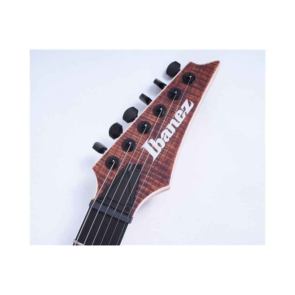

Bilder online find ich z.B.:
ibanez-rgaix6u-abs-antique-brown-stained-iron-label-electric-guitar-p3226-5390_image.jpg
Gitarre:
Noch eines, auch mit Bild:
Der sagt in einem Kommentar "Straight out of the box the neck had no relief and a couple of the frets were just a little square at the ends. Nothing a good tech couldn't sort out in a few minutes though!" ... Bünde zu wenig abgerundet?
Am WE besuche ich einen Bekannten...da kann ich sehen, was der sagt...spielt lang Gitarre und hat auch einige...da seh ich, ob meine bei ihm schnarren und seine bei mir. :)
