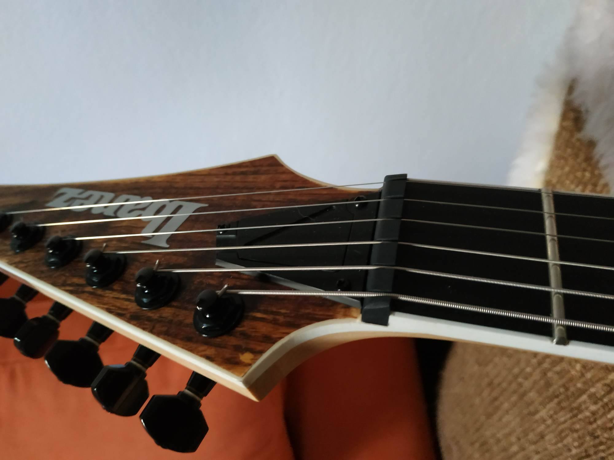

Hier die Fotos:

Puh, also das sieht schon sehr sehr niedrig aus. Hat jemand nachträglich an den Sattelkerben herumgepfuscht?
Reaktionen: Sascha Franck
Wenn man die Saiten zwischen dem dritten und vierten Bund runterdrückt sollte die Saite immer noch etwas Abstand (Blatt Papier) zum ersten Bund haben.
  • #111
Sieht mir auch reichlich optimistisch gekerbt aus, der Sattel. Kann man aber auf Bildern nur sehr schwer erkennen.

Alsoooo...war im Gitarrenladen. WTF! Der Techniker sagte, dass etwas wenig Spielraum bei den unteren Bünden ist, aber noch im Rahmen. Er hat versucht, den Hals etwas zu justieren, was nichts brachte. Es kann schon sein, dass die 11er Saiten für D Standard einfach zu dünn sind und zu sehr schwingen in Kombination mit meinem Anschlag.
Er hat dann noch einmal nachgemessen, mit dem Ergebnis, dass der dritte Bund verglichen mit dem Rest nicht passt. 1/10mm zu hoch angeblich. Er schlug vor, er könne es richten, aber dazu muss man alle Bünde neu machen. Kostenpunkt 180€! Kommt mir übertrieben vor, solche Schritte zu gehen! Ich habe mir daher einen Satz 12er Saiten mitgenommen ... vielleicht gibt sich das Problem damit. Wenn nicht, ist nicht viel verloren und ich habe es zumindest probierte.
