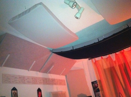

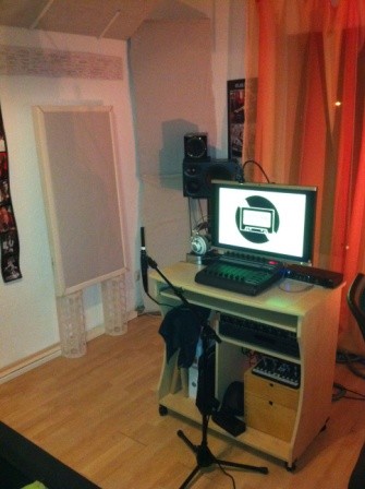

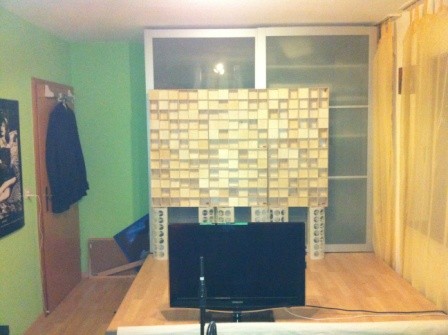

Habe schon einiges in meinem Raum optimiert und nun folgende Messungen mit einem kalibrierten Messmikro (hifiselbsbau magazin) gemacht:
Das REW File (links und rechts ist vertauscht!!!):
https://rapidshare.com/files/2491778965/Messungen_Upload.mdat

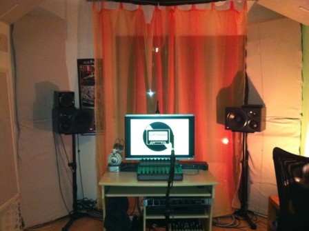

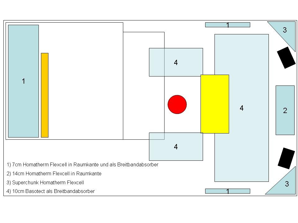

Ich bin eigentlich sehr zufrieden soweit komme aber mit der rechten Seite nicht weiter. Die beiden Resonanzen welche zu den Löchern führen wirken nur noch auf der rechten Raumseite. Es sind die auch rechnerisch zu ermittelnden 58Hz und 102Hz die aus den Raummassen herausgehen. Ich habe noch einige Bilder beigefügt.
Ich überlege mir links neben dem Schrank die beiden Ressonanzen mit je einem HH zu behandeln?
Bin für alle Tipps dankbar.
Viele Grüsse aus der Schweiz

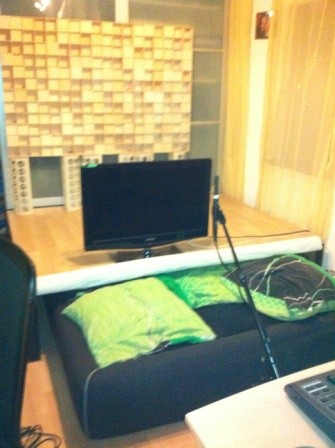

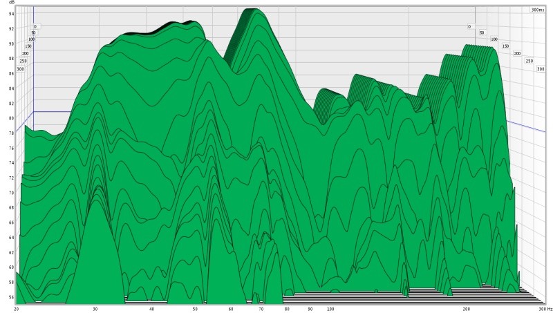

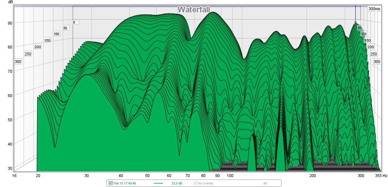

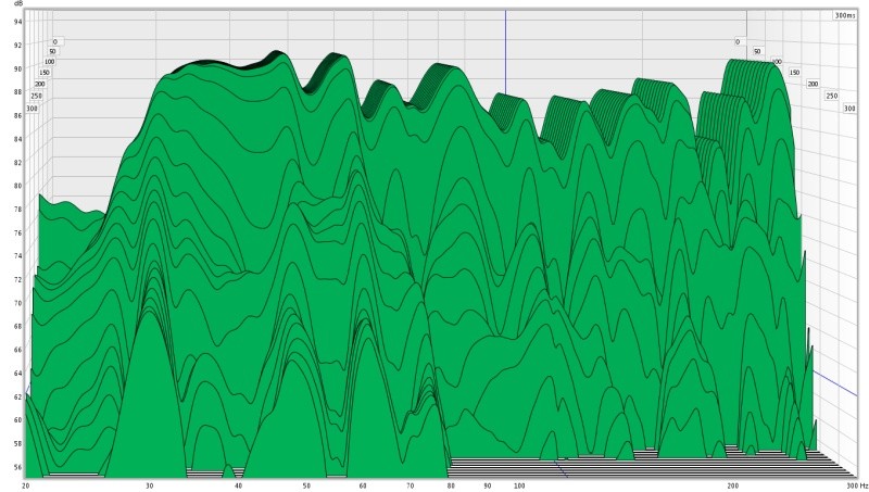

Hier noch die beiden Wasserfälle als Bild. Die selben Messbedingunge nur habe ich bei beiden Lautsprechern die 3dB Bassabsenkung noch benutzt.
Hallo
Auch wenn du schon viel gemacht hast, der Messung nach sind deine Maßnahmen viel zu wenig oder nicht ganz richtig :(
Gibt es Daten zu deinen Absorbermaterial ?
Absorber müßen aus dem richtigen Material gebaut werden.
Hier ist der längsbezogene Strömungwiderstand wichtig.
Der Bass ist noch sehr wild.
Deine Eckabsorber sollten mit der richtigen Wolle, Raumhoch und etwas Voluminöser gebaut werden....
Da sie nichtmal bis 80Hz runter gehen.
(und eigentlich in allen 4 Ecken )

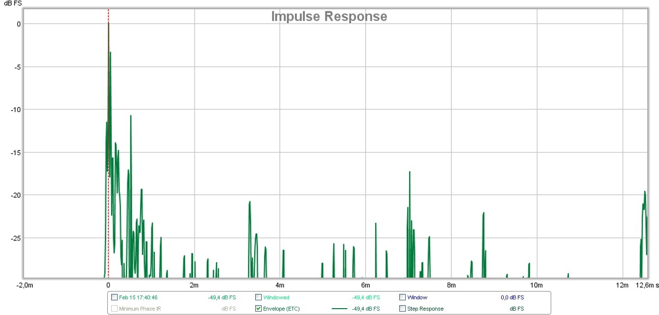

Das ETC zeigt auch noch starke Reflektionen bei 7ms und 14ms....
Entweder deine Erstreflektionsabsorber haben ihren richtigen Platz verfehlt oder das Dämmaterial ist zu dünn bzw, ungeeignet..

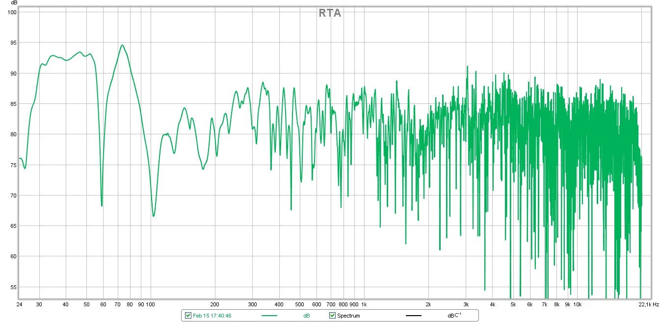

Und dein FG vom linken und rechten Monitor unterscheidet sich EXTREM stark..
Sind diese auch symmetrisch im Raum aufgestellt?
Nun stellt sich die Frage was dein Ziel ist und wie weit du gehen möchtest....
lg Bert

Hi Bert
Vielen Dank für deine Hilfe. Das Dämmmaterial hatte ich aufgrund Studien bei Gearslutz ausgewählt. Es ist leider für die Superchunks nicht so optimal:(
Daten dazu: http://www.homatherm.com/fileadmin/user_upload/service/datasheets/DS_flexCL_D-FR-EN.pdf
War als Faserfreie Alternative zu dem Rigid Fiberglas welches die Amerikaner gerne benutzen gedacht.
Scheinbar mache ich was falsch bei der Skalierung. Wie kommst du zu deinen Auswertungen?
Was ich möchte? Das Maximum aus dem Raum und dem System holen;) Wie du auf den Bildern sehen kannst sind die Platzbedingungen beschrenkt.

damit flex cl im bassbereich funktioniert darf es nicht dicker als 1cm sein, muss etwa 1m wandabstand haben und von begrenzungsfläche zu begrenzungsfläche reichen ohne einen spalt.
also von linker wand zu rechten wand und von boden bis decke.
weil sonst "sieht" der bass den absorber nicht und beugt sich drum.
flex cl ist im tonstudiobau also eher unpraktisch.
es ist dafür "die" geheimwaffe in büroräumen, hörsäle und sonstigen räumen wo es nur um sprachverständlichkeit geht oder hoher lärmpegel in den hochmitten gedämmt werden muss wie z.b. in kindertagesstädten.

Welchen Effekt hat es eigentlich wen man 3 von 4 Raumecken mit Superchunks bedämpft. Gibt das ein Ungleichgewicht?
keinen guten wenn es im vorderen bereich ist wo du abhörst.
und wenn der raum sehr klein ist wird es auch probleme machen wenn es hinten unsymmetrisch ist.
so sind jedenfalls meine erfahrungen.
