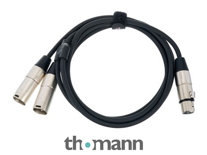

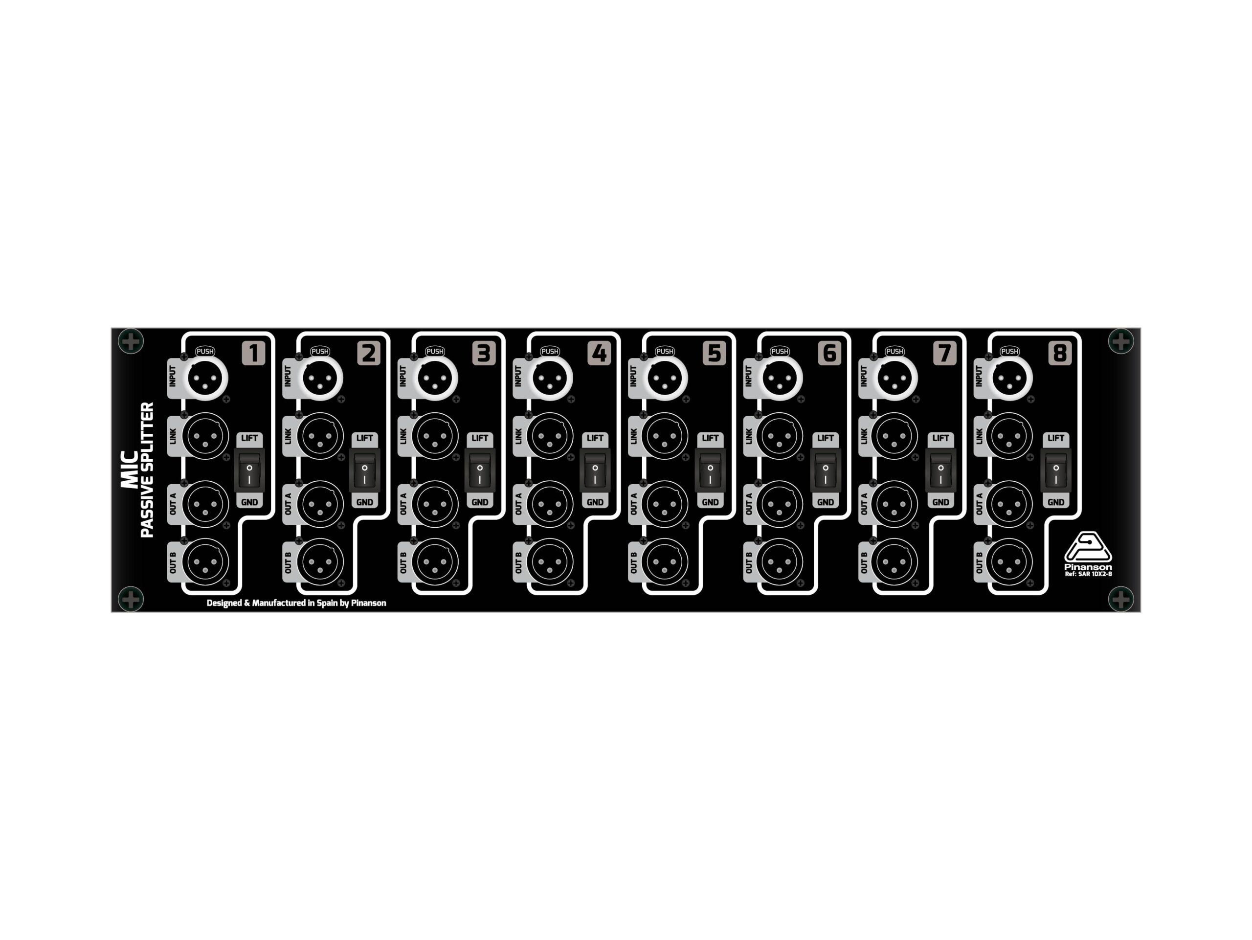

Das ist ein Mic-Signal-Splitter. Hier geht es um ein Line-Signal. Bei den heute üblichen Impedanzen reicht es einfach zwei parallele Stränge an den Ausgang zu hängen.
Ja, das weiß ich daß es ein Micsplitter ist und es gibt sicherlich sowas für Linesignale
Ein Y Kabel würde bestimmt reichen aber ich zittiere Mal deinen Post:

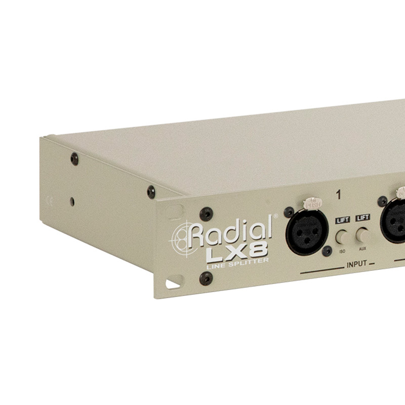

Von Radial Engineering gibt es Line Splitter wie diese Modelle hier. Ich nehme an, du willst ein Stereosignal (2 × Mono Kanäle) in zwei identische Stereosignale (4 × Mono Kanäle) aufteilen? Sollte damit machbar sein:ja aber womit splitten?, Danke!!!
danke , aber meiner hat 8 xlr Inputs und die die Outputs als D-Sub,Hab jetzt doch noch "gegoogled"... lol

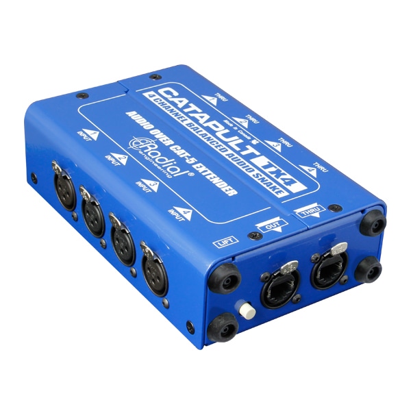

Catapult - Radial Engineering
The Catapult is a passive audio snake that allows you to send four channels of analog audio over standard Cat 5 or Cat 6 Ethernet cable.www.radialeng.com
LX8 - Radial Engineering
The Radial LX8 is an 8-channel rack mounted line level splitter that lets you feed two audio systems without signal degradation or noise caused by ground loops.www.radialeng.com
