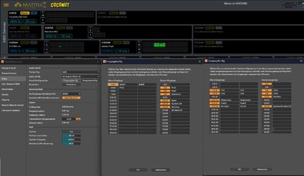

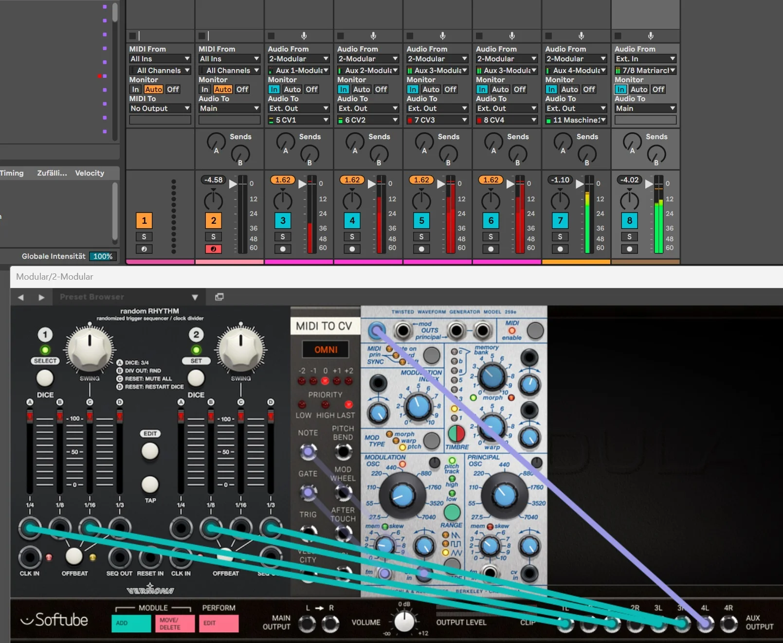

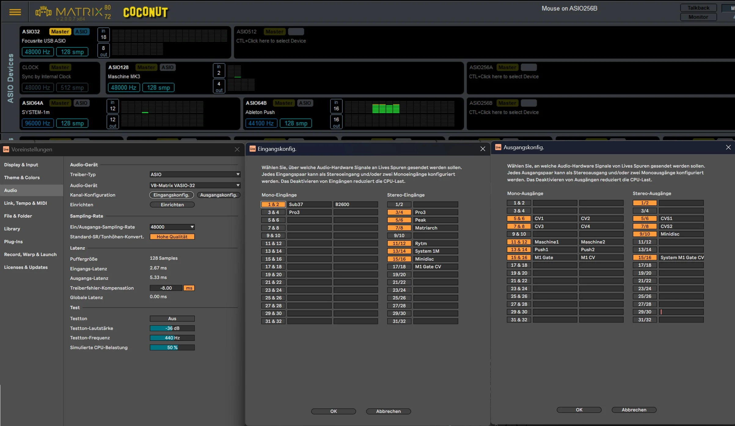

Das Teil kann ich auch empfehlen, nutze meine Clarett 4Pre mit Push3, Maschine Mk3 und Roland System 1M, nehme gleichzeitig Spuren von diversen Eingängen auf und habe mit den CV Ausgängen vom Push3 auch noch sämtliche Modulationssignale zu den Synths. Ist jeden Cent Wert
