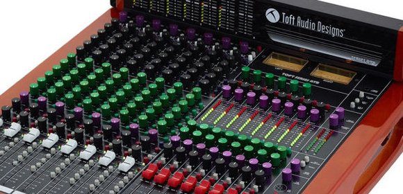

Sowas wäre vielleicht ganz nett für Dich, nicht zu groß, robust, kling gut, ist schön analog, hätte alles was Du brauchst :) Die Bandmaschine würdest Du über Direct O/P und Monitor (Kanal 1-8) anschließen. Es ist ein Inline-Pult, Du müßtest zum Hören des Bandes nichts umstecken. Dein SSL-Interface könntest Du über die Submaster oder die AUX-Sends ansteuern.
Die Ausgänge Deines BigSix und die der Preamps würde ich hinten auf die Patchbay stecken und nach Bedarf auf die Line-In (1-8) des Mischpultes patchen. Das Pult hat aber auch 8 FX und 8 Line Eingänge, Du könntest Dir die Patchbay also auch sparen. Den BigSix Main-Out (zum Abhören des PC) am besten dauerhaft an den 2TK-Return anschließen und Du könntest zwei Abhören am Pult anschließen und umschalten.
Das Pult wird nicht mehr gebaut und ist auch nicht sehr verbreitet, aber hin und wieder bekommt man ein gebrauchtes für unter 1000 Euro.
