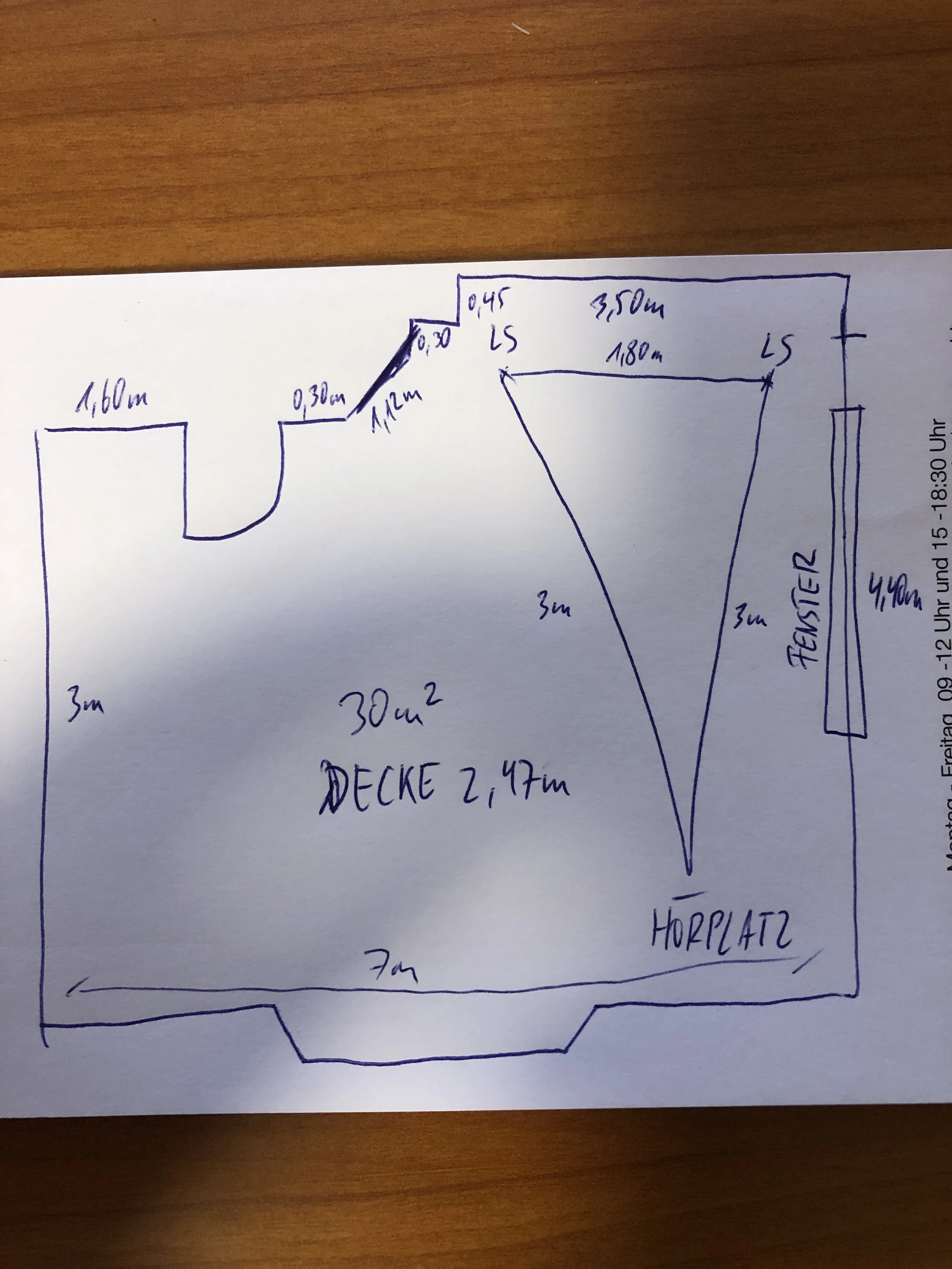

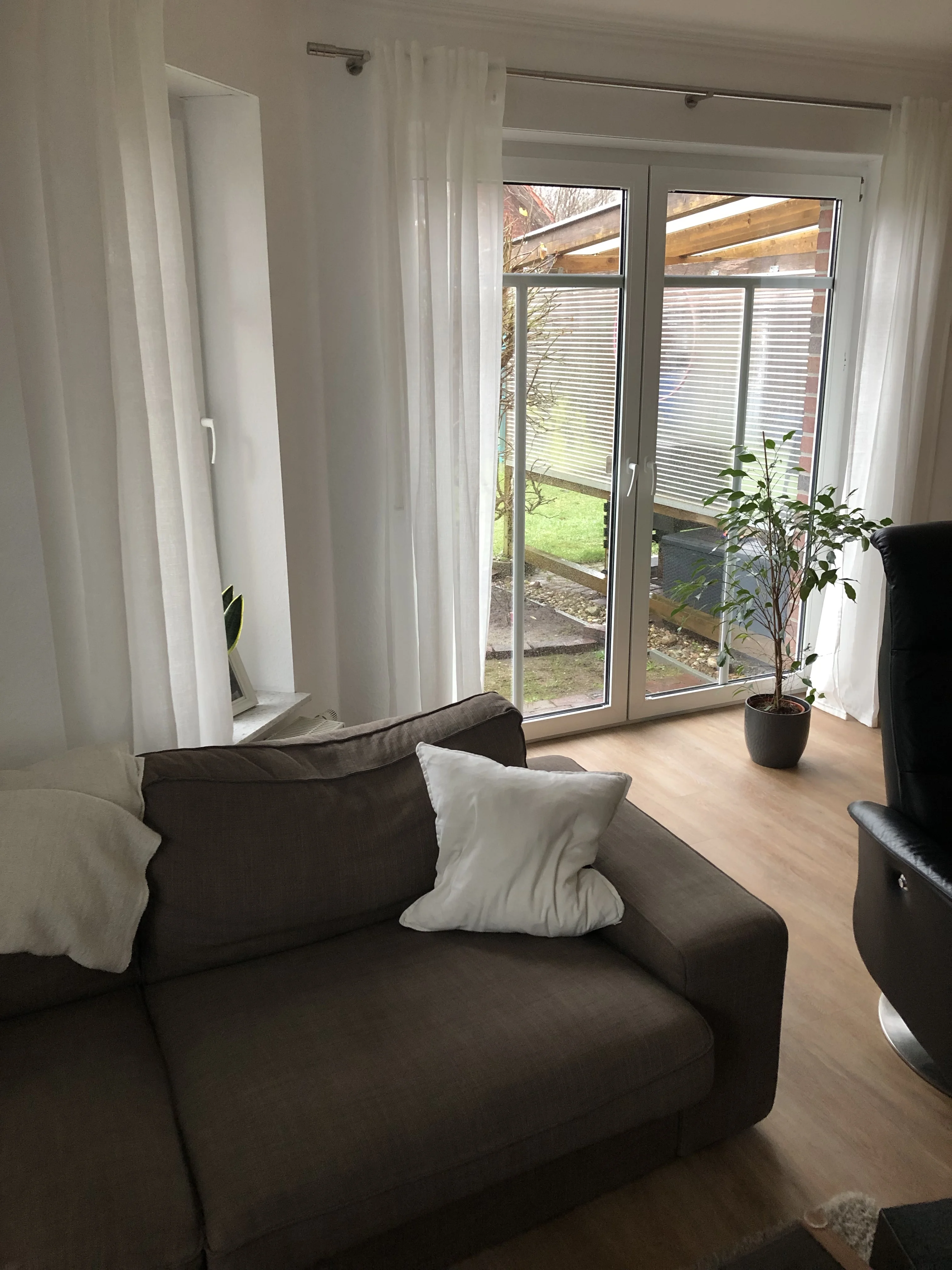

Hallo 33eins
danke für deine ehrliche Meinung. Wir schon relativ viele Möbel im Wohnzimmer. Eigentlich ist an jeder Wand ein Schrank, Sofa etc. bis auf den Erker. Hinter dem Hörplatz ist auch keine Wand. Ich denke hier sieht es aus wie bei fast jedem auch, außer man wohnt alleine :D
Bis auf die Moden ist auch alles ok wie Tiefenstaffelung, Bühnenbreite, Ortung etc. Irgendwie muss man das doch beheben können ohne auf Wohntauglichkeit verzichten zu müssen. Ich warte noch auf das Mikro. Mal sehen was die Messungen sagen.
Wenn nichts mehr geht, würde ich die Lautsprecher vielleicht bei 3m Wand links hinstellen und den schwarzen Sessel zum hören benutzen

Wie @33eins schon sagte, optimal ist der Raum akustisch gesehen wahrlich nicht. Neben Erker und anderen Winkeln in deinen Raum hast du bei der aktuellen Hörposition auch keine Symmetrie. Wenn als Alternative die 3m Wand links für dich in Ordnung ist, dann würde ich auch überlegen das Stereodreieck kleiner zu machen, damit du mehr Direktschall und weniger Reflektionen mitbekommst. Bei einem Abstand von ca 1,50m zwischen den Boxen dürftest du zumindest innerhalb von deinem Stereodreieck auch einigermaßen eine Symmetrie hinbekommen. Was die Moden in den Tiefen Frequenzen angeht muss man dann schauen. Mit etwas Glück sind die so weit unten, das man mit einem EQ oder HPF unten alles beschneidet und die Moden damit gar nicht erst anregt. Ansonsten hilft gegen Moden eigentlich nur viel Material. Aber mach erst Mal deine Messungen. Interessant wären Messungen sowohl an der jetzigen Hörposition als auch wenn alles an der 3m Wand links aufgebaut ist.
Reaktionen: 33eins
Du kannst Probleme auf der Zeitachse nicht mit Eq lösen.
Du kannst es auf einer Messung so aussehen lassen als wäre es gut, es wird aber immer noch schlecht klingen.
Der Frequenzgang wird von alleine gerade wenn du die Moden bedämpfst.

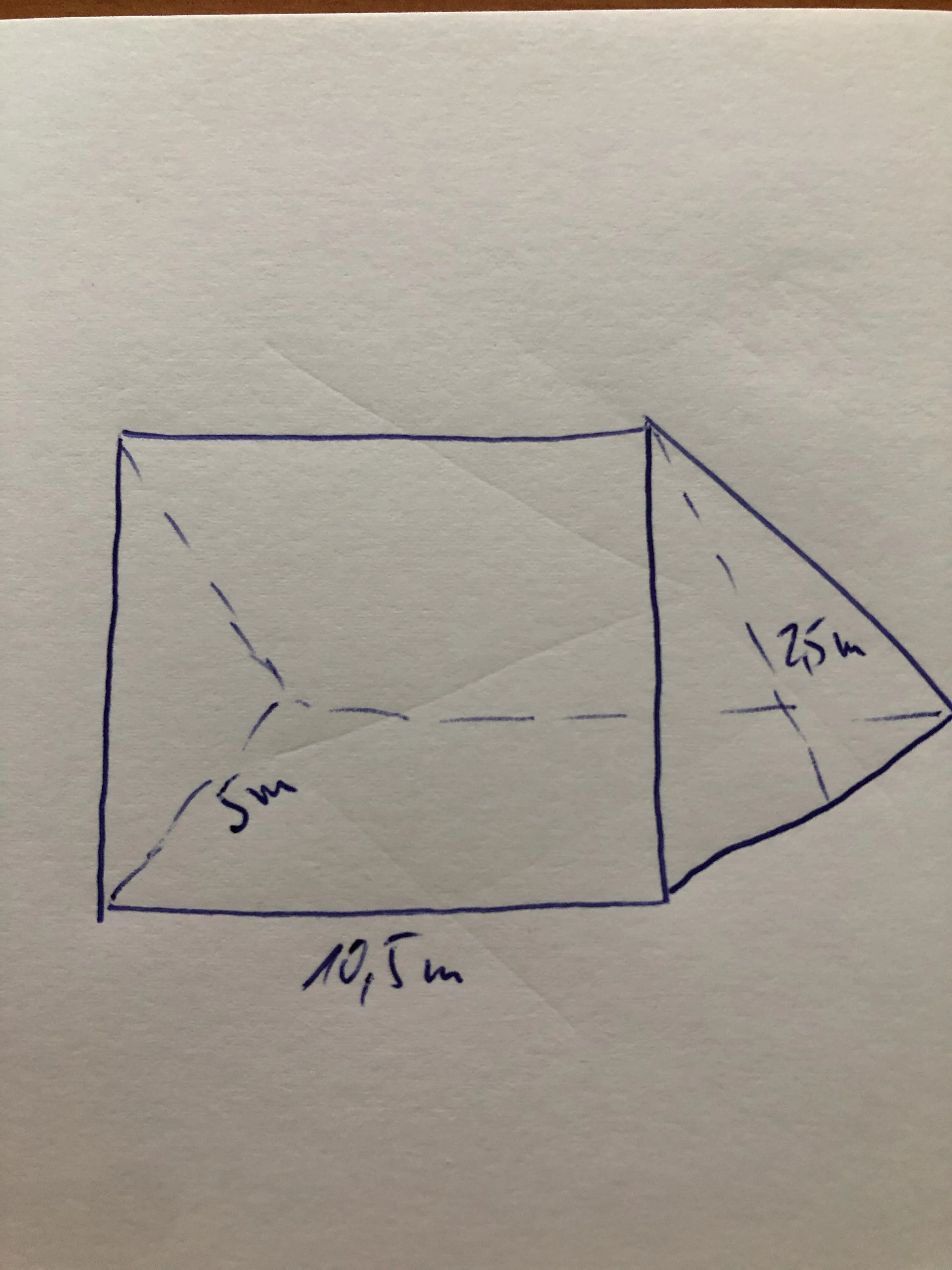

Hall Leute
danke für eure Meinung. Ich habe nichts gegen OT. Ok dann fallen meine Vorgeschlagenen Lautsprecher raus. Also ich habe auch einen Dachboden. Ich könnte eine Wand ziehen und hätte ein Musikzimmer. Ist wegen den schrägen Wänden bestimmt auch nicht optimal, ich könnte da aber machen was ich will :D
Tiefe 3 oder 4m. Eine Wand wäre schon gut, damit ich den Raum beheizen lassen könnte
Wow, das wäre doch eine ganz tolle Alternative - auch zur Wahrung des "Burgfriedens" ;)
Und die schrägen Wände sind in Bezug auf die unvermeidlichen Raummoden vergleichsweise sogar von großem Vorteil, weil sich die parallelen Wände da auf nur 2 reduzieren. Zudem würde ich stark vermuten, daß die Deckenseiten nach außen hin bereits gedämmt und nach innen mit Gipsplatten verkleidet sind? Das hätte auch akustisch bereits eine sehr positive Wirkung!
Und wenn Du da eh eine Wand einziehen würdest, könntest Du die auch ebenso akustisch wirksam gleich als mehrfach dimensionierten Plattenschwinger aufbauen, für´s gleiche Geld!
Also von meiner Seite aus alle pfümpf Daumen hoch für diese tolle Idee eines echten Musikzimmers, weil da drin wirste Dich akustisch garantiert sehr wohlfühlen, auch ganz ohne verschlimmbessernden EQ :)!!!
Und solltest Du Dich dafür entscheiden, dann kann ich Dir auch gerne planerisch weiterhelfen bei der Ausführung der Zusatzwand etc. pp. Hätte mal wieder Bock auf so ein Projekt! Und momentan hätte ich auch Zeit für sowas echt Schönes.
