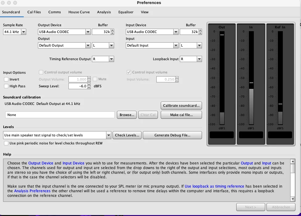

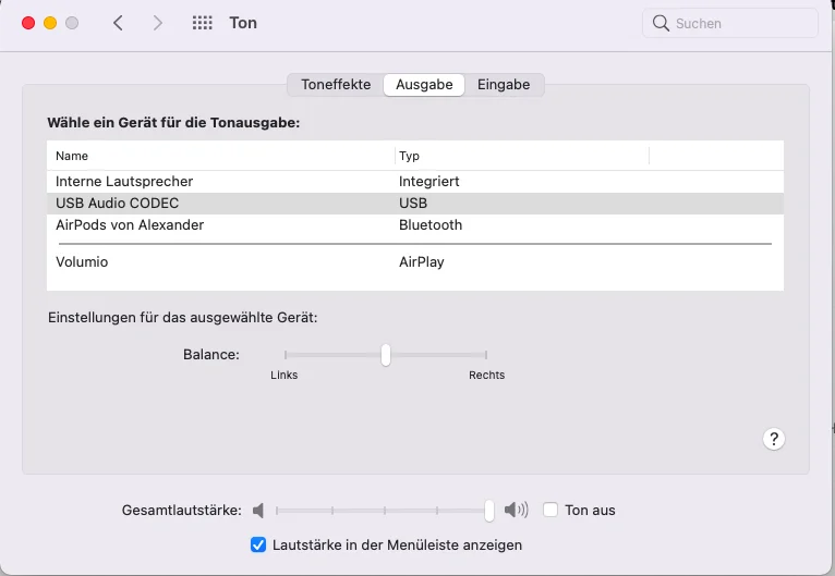

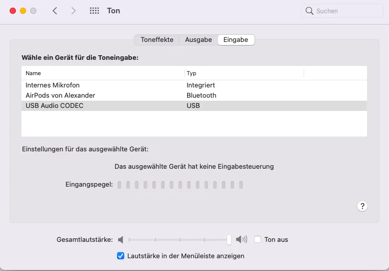

Hallo Leute,
es hat glaube ich fast geklappt. Also bis Punkt 4 :D
Mich verunsichert aber dass ich den Poti vom Verstärker so weit aufdrehen muss. Das wären für 83db fast 3/4. Wenn ich damit Musik anmachen würde, würden die Lautsprecher explodieren. :D
Verkabelung müsste richtig sein. Mikro eingesteckt und 24V eingeschaltet. Mehr habe ich beim Audiolink nicht gemacht.
Der line out geht in den Cincheingang des Verstärkers.
Mit dem Gain lässt sich das Mikro bei Punkt 4 pegeln. Das funktioniert also auch. Volume musste ich beim Audiolink komplett aufdrehen, damit ich das rauschen höre. Auch die Lautstärke beim Laptop. Habe leider kein Windows Laptop, mit dem ich es ausprobieren könnte.
Ich habe probeweise Musik spielen lassen, um zu sehen, wann ich 83dB erreiche. Bei Musik ca. 28 und beim Rauschen müsste ich bis 8 aufdrehen.
Wenn ich bei den preferences auf check levels klicke, also um das Signal zu testen, dann passt die Potieinstellung ungefähr. Poti ist dann bei 20. Warum passt es beim "check level" aber nicht beim "SPL Meter"?

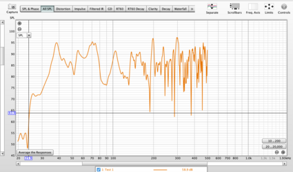

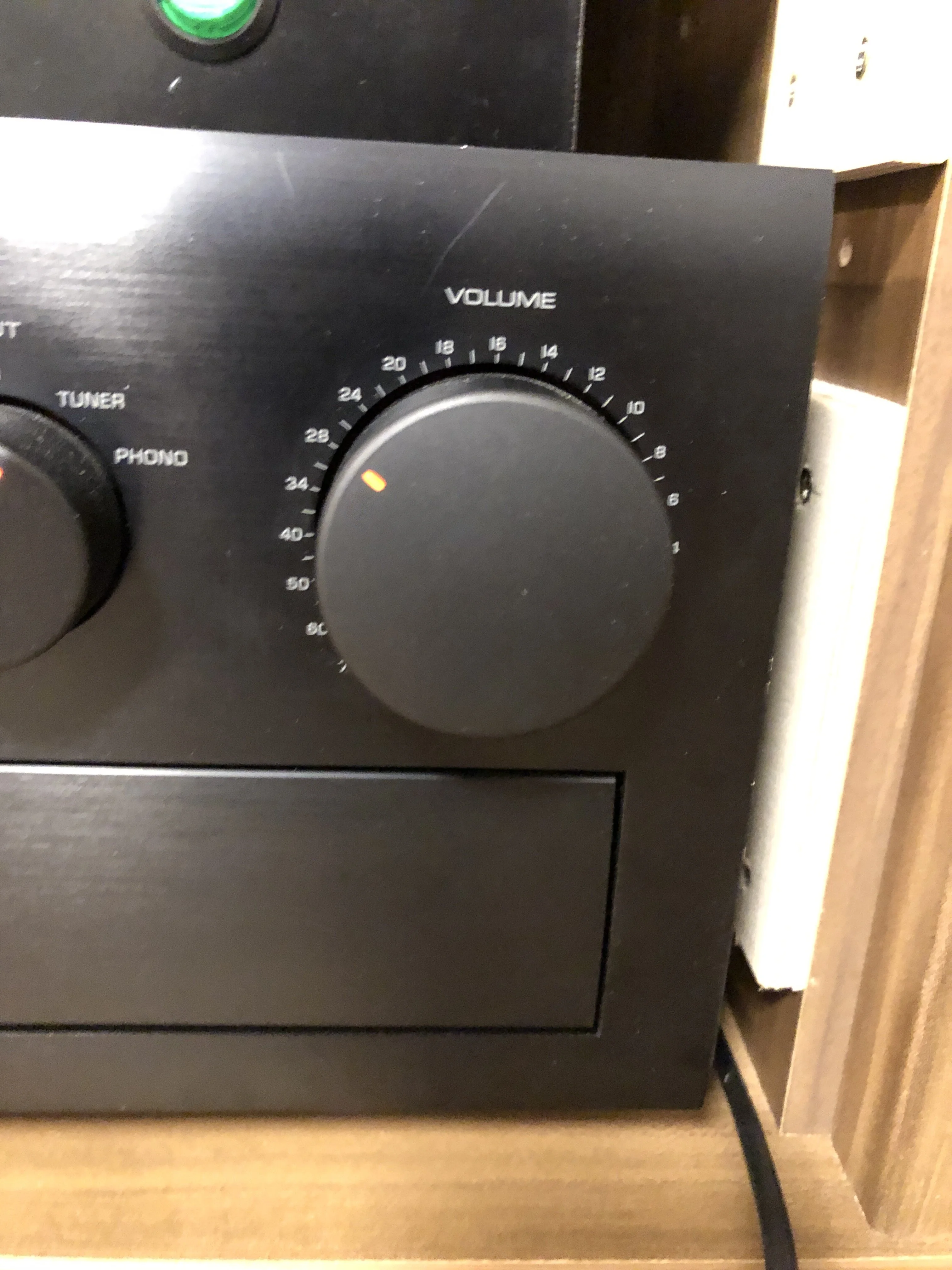

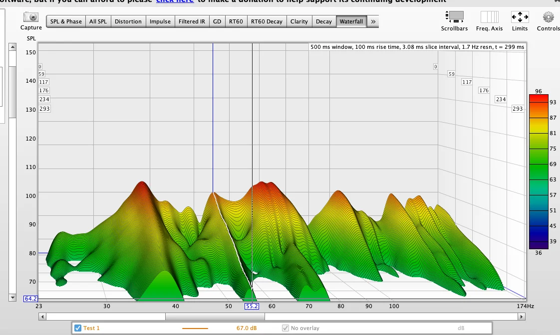

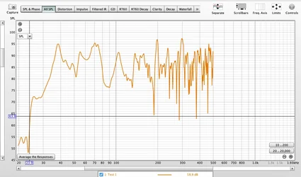

Das Potiproblem hab ich immer noch. Der Poti ist nun bei der Hälfte. Im Mitteltonbereich klingen die Lautsprecher etwas "kratzig". Ist das normal? Ich kann ein Video machen.
Die 35Hz sind mies.. Vielleicht runde Wandabsorber in die Ecken hinter den Lautsprechern?
Verstehe ich dich richtig?
Musik aus dem Laptop -> via USB Kabel -> Audiolink -> im Audiolink D/A Wandlung -> Line Outs Audiolink zu Verstärker
REW Signal -> via USB Kabel -> Audiolink -> im Audiolink D/A Wandlung -> Line Outs Audiolink zu Verstärker
Und Musik ist dann deutlich lauter als REW?
Das ist dein Problem?

Habe ich dein anderes Problem mit der Lautstärke richtig verstanden?
Ja hast du. Es macht natürlich Sinn, dass man den Poti bei der ganzen Kette mehr aufdrehen muss :D
Nein warte mal.
In meinen beiden Beispielen durchläuft doch Musik und REW die gleiche Kette oder nicht?
Das heißt die Kette kann nicht der Grund dafür sein das die Musik lauter ist als REW.
Du hast immer geschrieben bei Musik musst du nicht soweit aufdrehen.
Meinst du damit Musik die aus dem Laptop kommt oder Musik die du in die Anlage packst?
Nein. Musik lasse ich über einen Raspberry abspielen. Der ist direkt am Verstärker angeschlossen. Alles gut :)

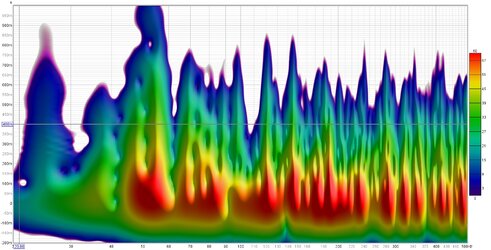

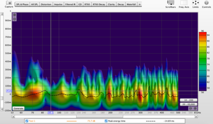

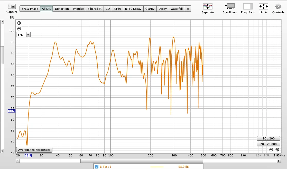

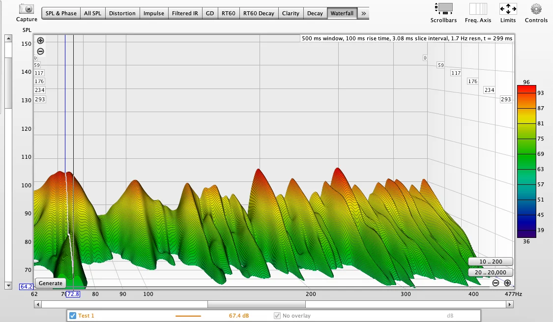

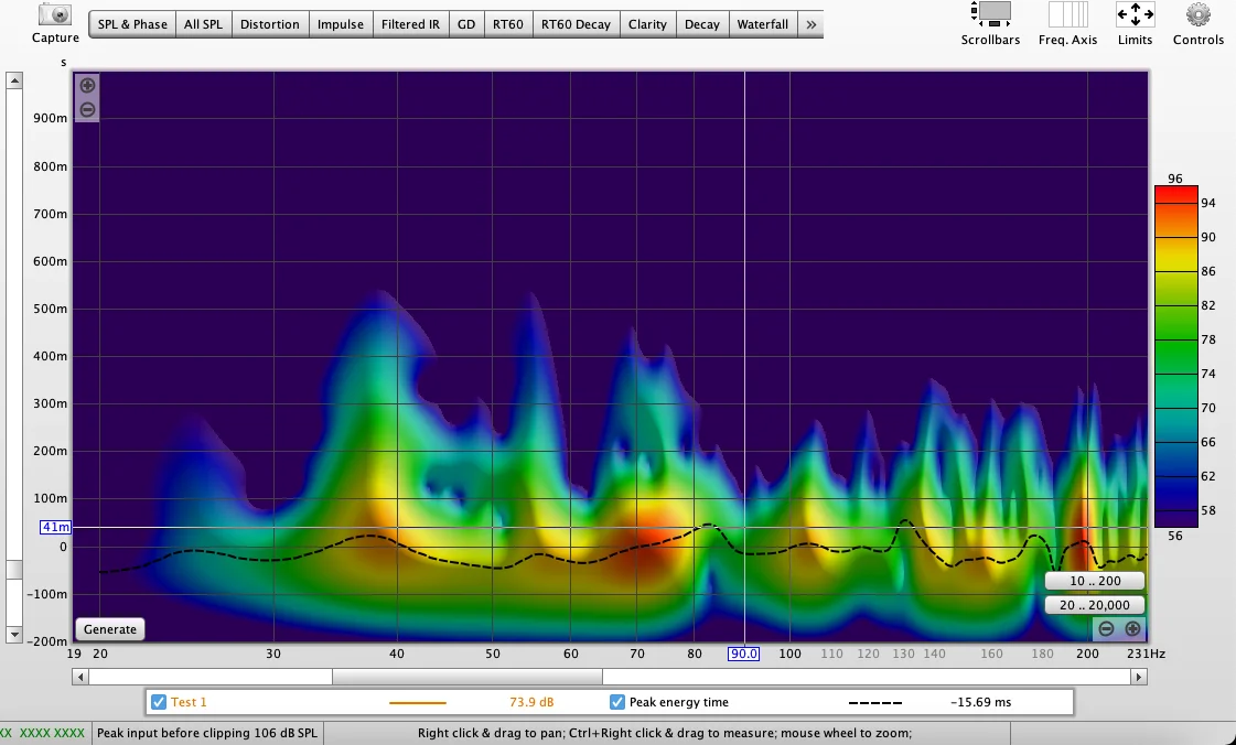

Was sagen die Messungen? Die seitlichen Scheiben sind natürlich bescheiden. Aber es klingt wirklich besser. Ich habe die Lautsprecher gerade ebend wieder zurückgestellt und es dröhnt wieder deutlich mehr
Hier eine Messung bis 20000Hz

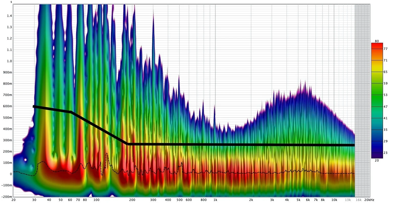

Das ist dein Wasserfall von oben betrachtet - Spectrogram.
Hier ist ein Bild (nicht deine Messung) wo man sieht wie der Nachhall in einer Tonregie gut wäre.
Im Bassbereich ist etwas mehr erlaubt.
Ich hab bei dir den Cursor mal auf 400 ms Sekunden gepackt. In einem normalen Musikhörraum (keine Tonregie) kann man hier ruhig überall etwas mehr haben. Wenn du die schwarze Linie im 2. Bild einfach insgesamt um 100 ms nach oben schiebst dann hast du dein Ziel.
Ich denke du siehst das hier bei dir einzelne Frequenzen sehr weit drüber sind. Das sind deine Raummoden.
Und es ist im Grunde ganz einfach - verkürzt man den Nachhall von Raummoden, dann verbiegen sie den Frequenzgang nicht mehr.
Das heißt so lange du Raummoden nicht ausreichend bedämpfst (ausreichend wäre sie unter diese schwarze Linie zu bekommen) kann der Frequenzgang niemals gerade werden. Man kann etwas rum rücken und dann ändert sich was, aber richtig gerade wird das nicht.
In einem Hörraum aber auch nicht zwingend notwendig wenn der Hörer mit dem zufrieden ist was er hört. Du musst ja nicht mehr am Material rum drehen - du möchstest es ja nur genießen und anhören.
Ich erkläre dir das jetzt nur kurz das du verstehst wo es herkommt.
Ich möchte dir aber auch sagen, das ich nach wie vor nicht von meiner letzten Empfehlung weg gehen möchte. Schau zuerst mal ob du es mit Aufstellung und EQ so hinbekommst dass du zufrieden bist.
Denn wenn du diese Nachhallzeiten da unter die Linie bringen willst - da reichen nicht hinter den Lautsprechern in den Ecken ein paar Absorber.
Versteh mich nicht falsch und wenn du Lust drauf hast dann bau die auch unbedingt und stell sie hin weil du damit auf jeden Fall der schlechten Sache entgegenwirkst und diese auch etwas verbesserst. Aber nicht ausreichend gut. Dazu muss man einfach großflächig mit ausreichender Dicke arbeiten und das ist in einem möbliertem Wohnzimmer schwierig.
Wenn du dich entschließt in die Ecken Absorber zu machen - mach unbedingt eine vorher nachher Messung. Möglichst Mic und Boxen an der gleichen Stelle und auch ansonsten keine großen Veränderungen im Raum.
Dann siehst du was damit (oder wie wenig) damit dann geht.
Und lass dich nicht täuschen. Mit den ersten Maßnahmen bringt man den Nachhall häufig schnell runter. Das heißt mit geringen Maßnahmen von 1200 ms Nachhall auf 800 ms Nachhall zu kommen, das geht oft ganz schnell. Von 800 auf 400 - da wirds dann schon schwieriger. Zu meinen man hat jetzt eine Ecke behandelt und damit von 1200 auf 800 gedrückt und jetzt macht man die zweite Ecke und dann gehen da nochmal 400 ms weg und man ist bei 400ms - so funtioniert das leider nicht. :)
Wie gesagt dies jetzt alles einfach mal das du ein wenig weißt was so los ist.
Achso. Ja da brauchst du dich nicht wunder. Wer weiß mit welchem Pegel die Musik aus dem Rasberry raus geht und wie das im Vergleich zu dem ist was aus dem Audiolink kommt.
