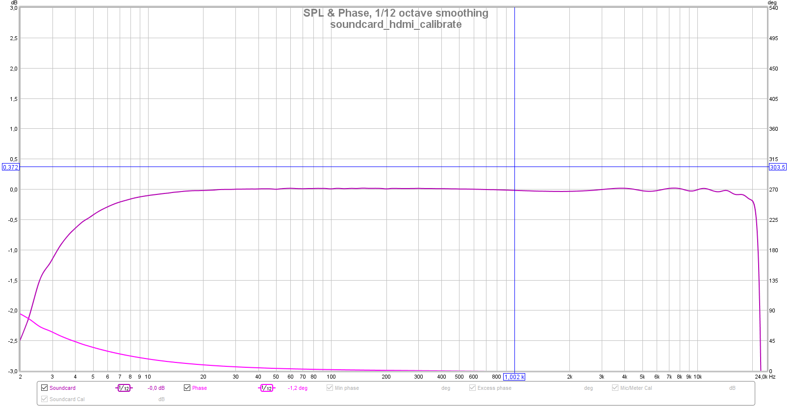

Eine frage setzt etwas vorher an. Macht es Sinn statt dem Loopback Kabel von Out auf In gleich den Receiver mit einzubinden und ihm die D/A Wandlung übernehmen zu lassen? Messen würde ich später über Hdmi Eingang am Receiver. Oder ist das wurscht für das Kalibrieren?

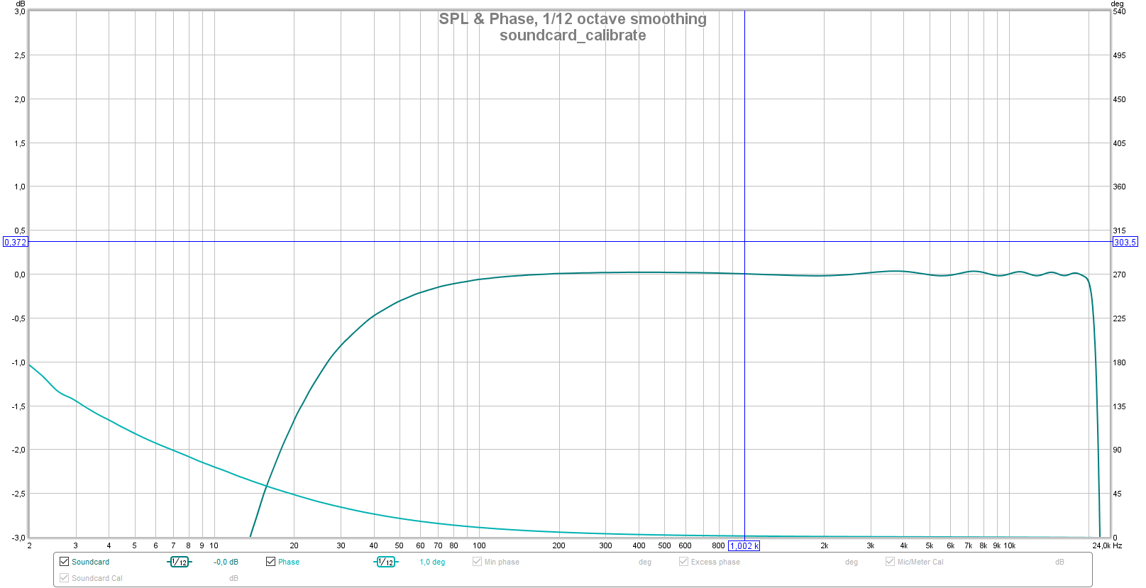

Hier mal das Ergebnis. Sind ja deutlich unterschiedlich.
Kann das vlt jemand interpretieren für mich? Ich würde annehmen das die 2. Variante die bessere wäre.
Soundcard nur Out und In verbunden:
Sample rate: 48000 Hz
-3 dB points: 4,8 Hz, 3,749 kHz
Input device: Microphone (Realtek High Definition Audio)
Input: MICROPHONE (Hauptlautstärke)
Channel: Left
Input volume: 0,110
Input RMS target: -11,0 dB
Actual RMS at 1 kHz: -11,0 dB
Output device: Speakers (Realtek High Definition Audio)
Output: SPEAKER
Sweep level: -11,0 dB
20 Hz .. 20 kHz flatness: +2,6, -6,2 dB
Hier der Out digital über den Hdmi des AVR und über Kopfhörer Ausgang an die Soundcard zurück:
-3 dB points: <1,8 Hz, 22,507 kHz
Channel: Left
Input volume: 0,370
Actual RMS at 1 kHz: -10,9 dB
Output device: DENON-AVRHD (Intel(R) Display-Audio)
Output: Hauptlautstärke
20 Hz .. 20 kHz flatness: +0,3, -0,5 dB
Guten Abend,
Kurz und knapp,
Die zweite Variante ist die bessere.
Grüße

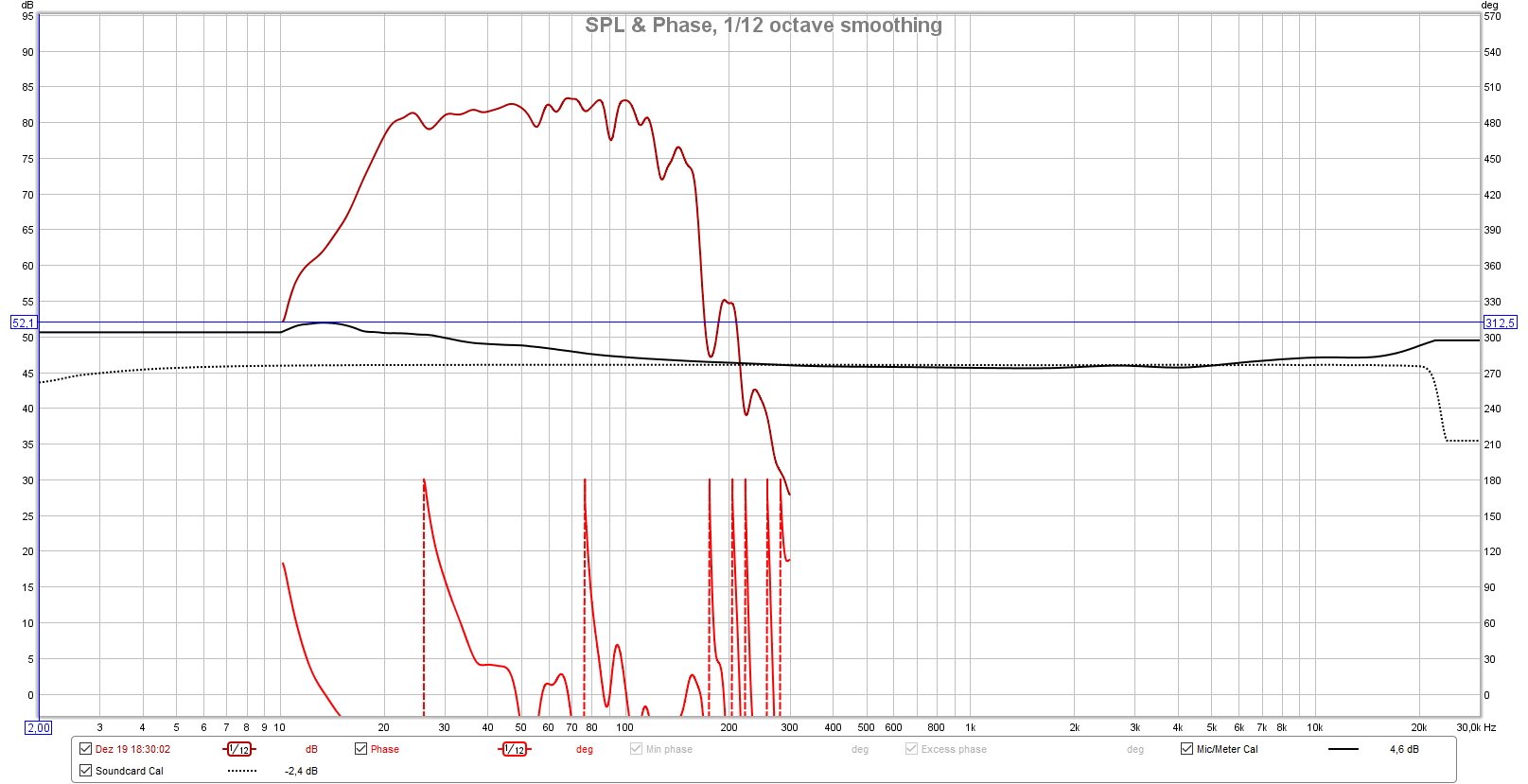

Also hier mein erster Test. geht noch louder. Aber fürs erste...
Und wenn ich nich ganz daneben liege und muss das erste gleich mal selber bewerten würde ich sagen der FG sieht gar net so doof aus.
Aber das ECHOOOOOOOOOOOO..... :D

ach ich dussel. das antimode hing noch dazwischen. mach ich nochmal ohne. aber de lütten müssen ins bette. :D
aber kommt gleich nochmal nachschlag ohne am.
Alles sehr schwer einzuschätzen, der Raum bedarf sehr viel an akustischen Maßnahmen :p Jedoch ist der FG eigentlich echt gut, wir Studiogammler bevorzugen maximale Unterschiede von 5db, also bist du bis auf die Ausreisser bei 60-100 HZ relativ gut dabei. Aber der Nachhall hat mich erst eine Kirche oder Kathedrale vermuten lassen, weil ich erst vergessen hatte das ich dein Heimkino von den Bildern aus dem ersten Beitrag kenne :p

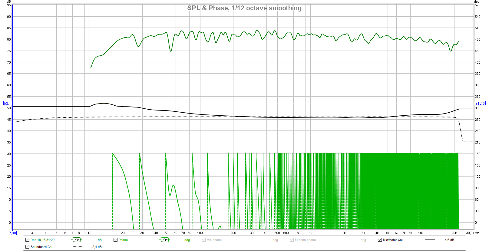

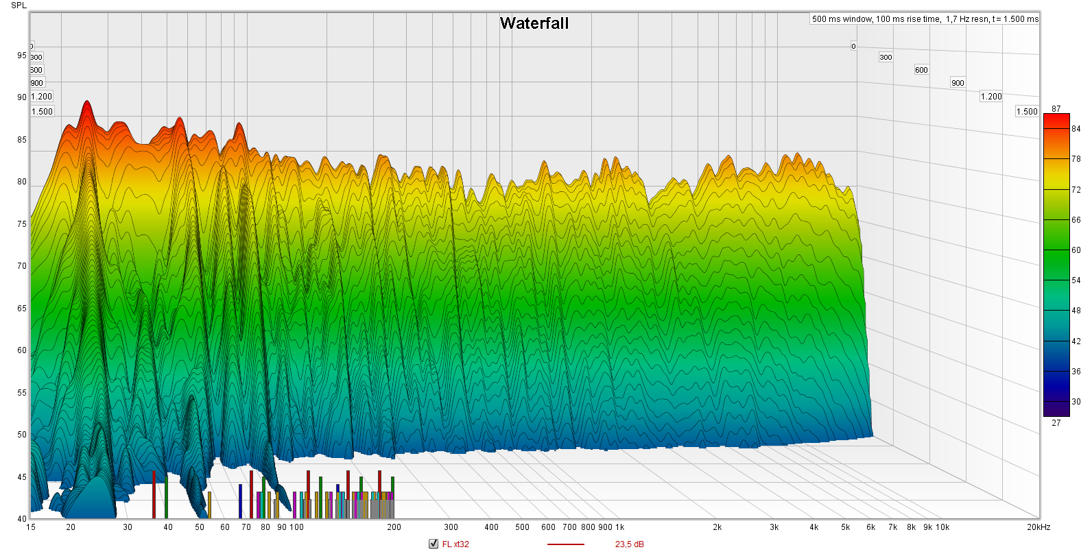

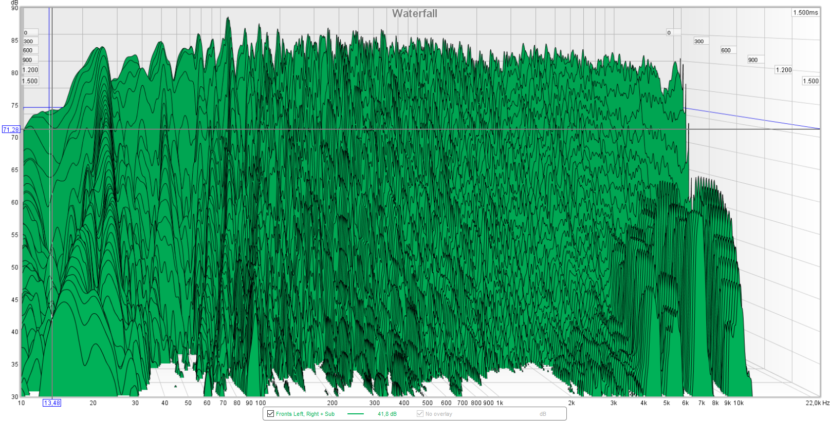

Hiho.

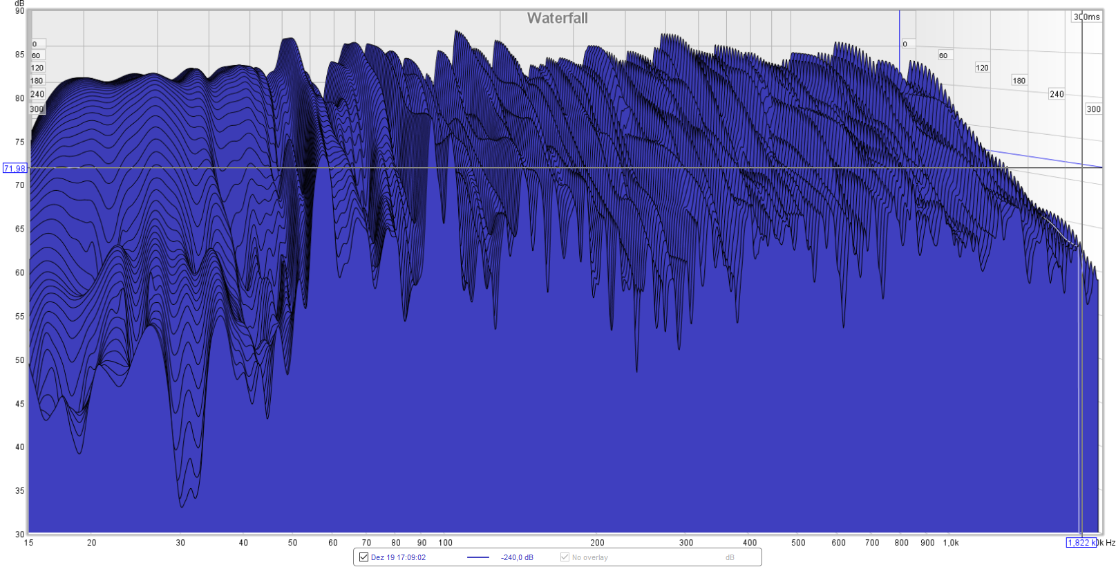

Habe jetzt nochmal ne Session machen können. Diesmal sieht das etwas plausibler aus für mich. Keine Ahnung warum das jetzt anders ist.
Nun ist das ja Wohnstube. Aber der Nachhall ist wie in einer Turnhalle. :confused: Da ist ja nach 1,5 Sek noch nicht Schluss.
Lässt sich da was mit dezenten Mitteln etwas machen?
Bilder aus irgendeinem Material die schon etwas vermögen zu schlucken?
Geht ja auch über das gesamte Frequenzspektrum.
fastdl.spotxl.de/forum/test03_fronts_subs_cross_100hz.mdat

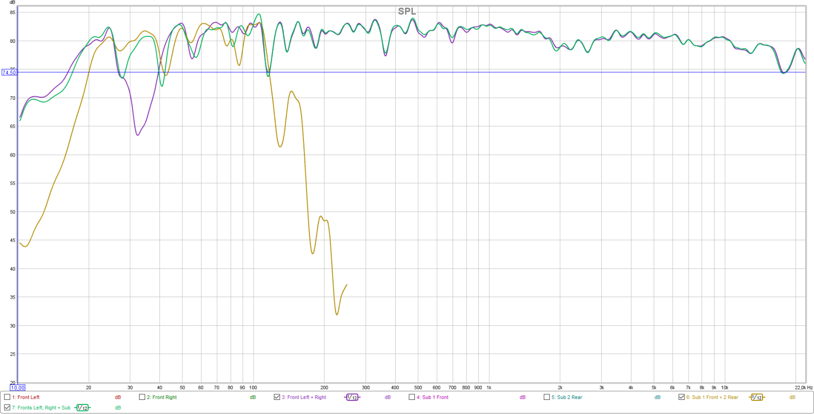

Bin vor ein paar Tagen über meinen eigenen Thread gestolpert. Möchte doch gerne mal zeigen was sich getan hat. Und das sich auch im Wohnzimmer Kino mit einigen Änderungen was ändern lässt.
Was hat sich getan? Im offenen Esszimmer kamen 4 Absober an die Wand. Grössere Familientreffen waren eher Bahnhofsfeeling. In der angrenzenden offenen Küche ein Deckensegel. Meine Frau hat gelacht. Als ich aber nach 2 Wochen das Ding nochmal abnehmen musste um Stoff herumzulegen war Sie sehr erstaunt über den ekligen Hall und ich hatte meine volle Zustimmung. ;)
Statt der Fadenvorhänge wollte Sie irgendwann mal Gardienen. Ich habe natürlich die seitlichen Vorhänge ausgesucht, habe das dickste/schwerste genommen was ich finden konnte. Das riesen Ledersofa musste nach vielen Jahren erneuert werden und ein Mikrofaser Sofa für gepflegten Kinoabend hat Einzug gehalten. An der hinteren Wand kamen Dekokästen die auch auch noch mal mit Basotect verfeinert hatte.
Alles schon eine Weile her und bin sehr zufrieden mit dem was sich getan hat.
Vorher:
Nachher:
