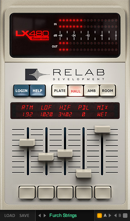

Bevor du dich zwischen den beiden entscheidest, hör dir mal den LX480 Essentials an.
Offensichtlich gibt's den aktuell für 29 (statt) 99. Ich weiss aber nicht, ob der Preis bleibt, wenn man dann wirklich auf Kaufen klickt. Für 99 fände ich den einen Touch zu teuer, aber für 30 sensationell. Obwohl ich den Sonsig und 7th Heaven auch habe, nutze ich 95% den LX. Er hat zwar nur 4 Progamme, aber davon passt garantiert immer eines perfekt auf das jeweilige Signal.

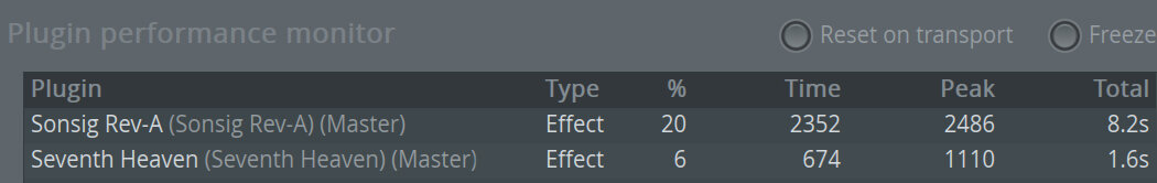

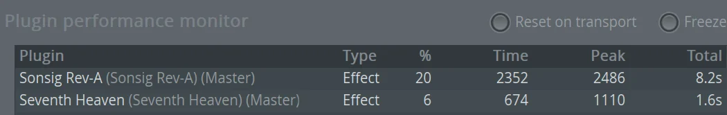

Mein System ist nicht vergurkt, sondern ziemlich aufgeräumt gehalten, zumindest versuche ich das immer...
Liegt das daran, dass Logic für einzelne Plug-ins gar kein CPU-Meter hat um zu sehen was gerade wie viel zieht?
Andere DAWs haben einen Plugin Performance Monitor (Anhang Foto) Gibts bei Logic vielleicht auch irgendwo im System.
Nagut, ich könnte damit leben und ich habe ja nur ein M1 und keinen M1 Ultra. Bei mir steht demnächst ein Umstieg auf ein neues Macbook mit M3 an, dann dürfte das nicht mehr so ins Gewicht fallen.
Mag ja sein, aber 19-30% braucht der Sonsig einfach nicht…
Logic hat ein CPU Meter, das die Auslastung je Kern zeigt. Ich habe es extra gerade versucht. Bei 96 kHz habe ich auf dem Kern, der den Track versorgt eine nicht messbaren CPU Verbrauch gehabt…
Einfach rechte Maustaste in die obere Leiste, dann auf eigen klicken, dann CPU markieren. Dann sieht man das „Aggregat“ dort kontinuierlich, wenn man darauf dann einen Doppelkick macht geht ein eigenes Fenster auf, das die Belastung je Core zeigt…
Die Kerne sind genau gleich schnell . Nur hat der Ultra halt 20 Performance Kerne, statt 4 :)
Wir haben auch noch ein kleines M1 MacBook Air: auch hier keinerlei Stress mit Sonsig…
Nach einigen rumprobieren und googlen habe ich nun herausgefunden der Sonsig oder generell die Relab Plugins vetragen sich nicht mit FL Studio und VST3 auf MacOS.
Ich hatte mir nochmal den LX480 Essentials gezogen, installiert und da war es noch schlimmer. Plugin Verbrauch im Monitor bis zu 25% und ab und zu kurze Peaks und Sprünge über 55%. Troubleshooting und "Fixed Buffer" Einstellungen haben keine wirkliche Änderungen gebracht.
Dann habe ich mal die AU Version vom Sonsig gestartet und zack CPU einer Instanz bei 2-3% und auch bei VST2 nur 3%
Da ist aufjedenfall irgendwas im Argen bezüglich VST3 Kompatibilität .. zumal ich das bei keinen anderem Plugins habe nur bei denn beiden getesteten Relab Reverbs.. Muss ich nochmal im Ableton* checken wie sich VST3 dort verhält.
