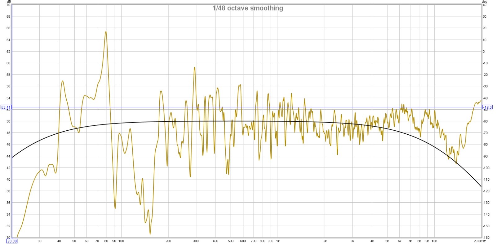

So, dann hier nochmal alles in hübsch:

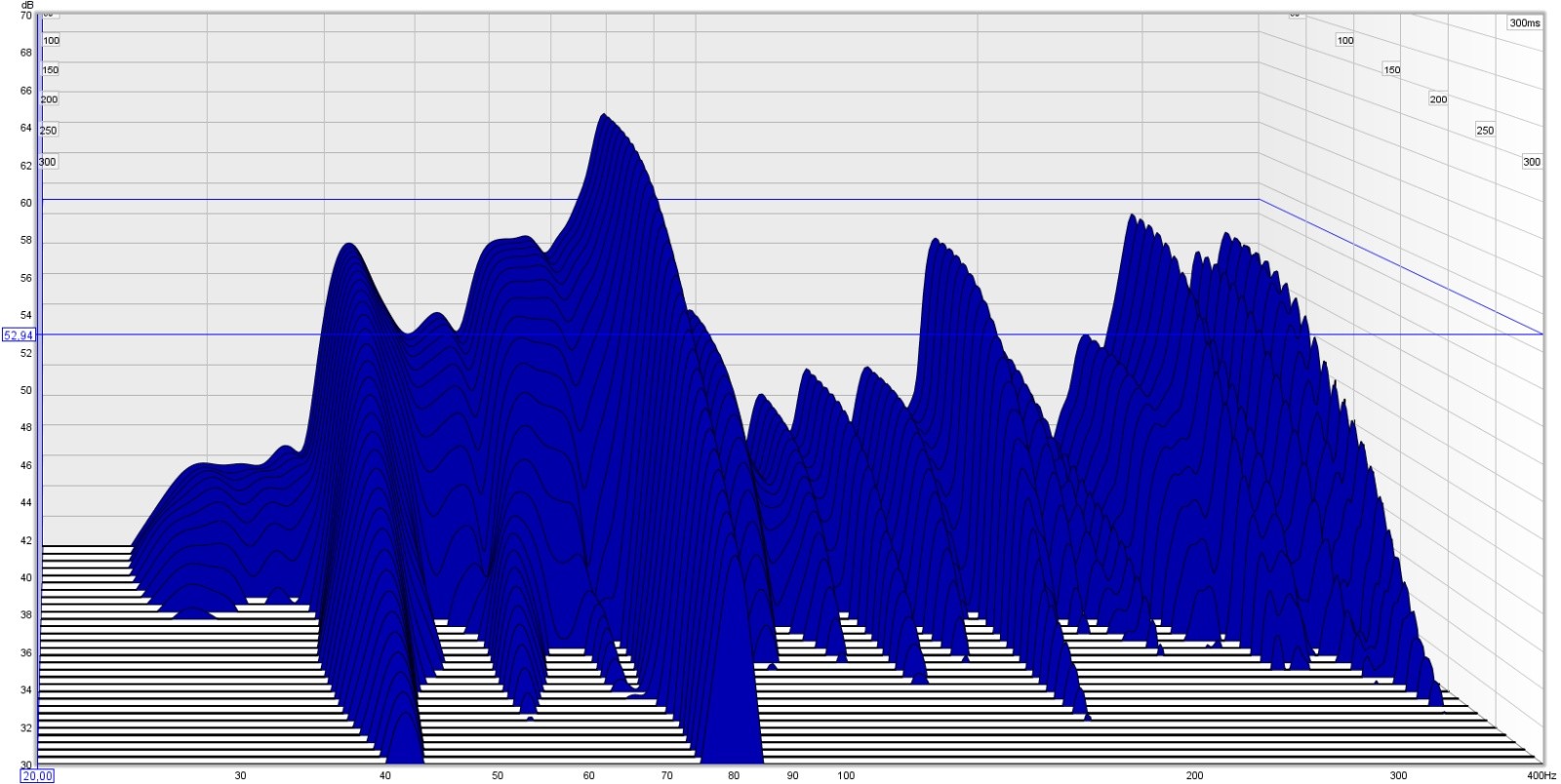

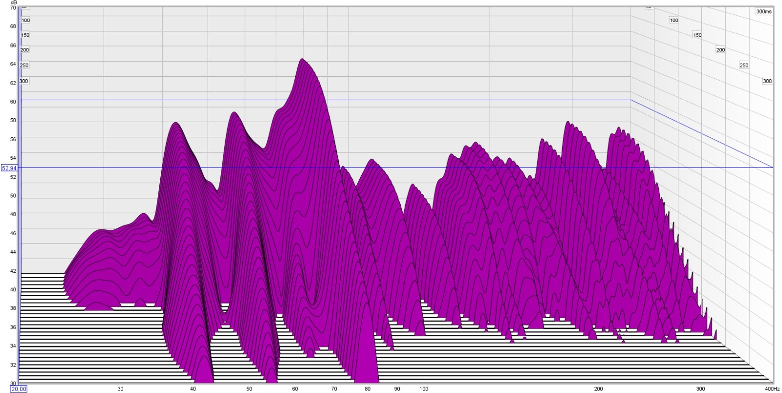

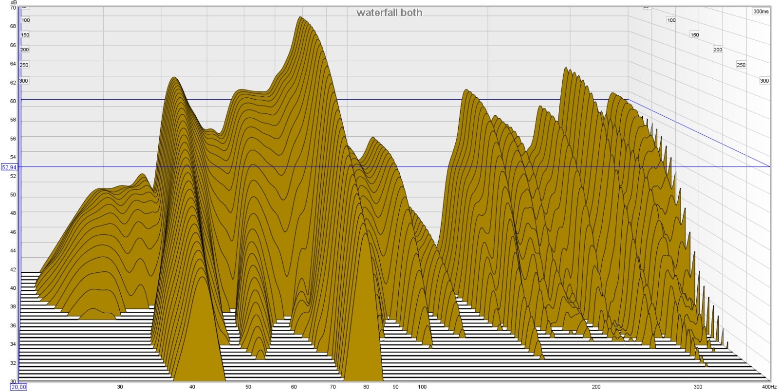

schon besser!
Nur wenn ich doch noch meckern darf: was unter 20Hz passiert ist nicht wichtig - beim FG wie auch beim WF.

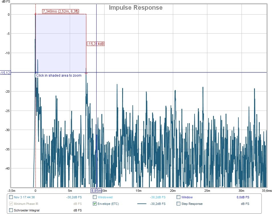

ist wohl doch schon etwas zu spät.... werd's ausbessern.
hier ein sinnvolles ETC Bild.
Die "Entfernung" der Reflexion kannst Du mit gedrückt gehaltener Strg-Taste und dann mit der rechten Maustaste.
Was Du mit dieser "Entfernung" machen kannst steht in diesen Beitrag.
LG
