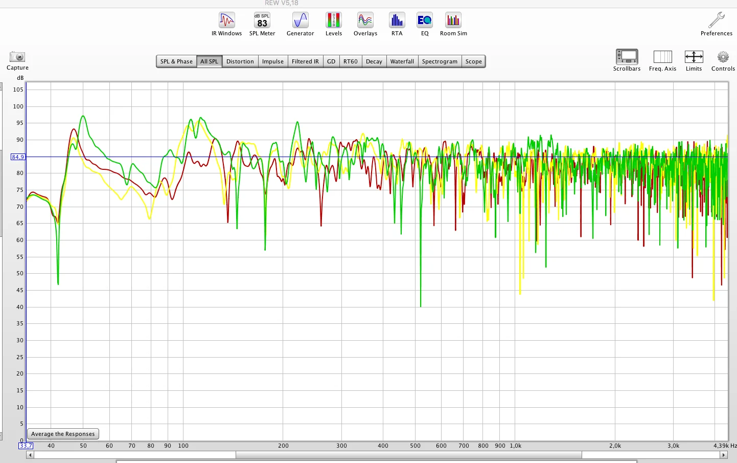

Hier noch eine grafische Gegenüberstellung der Fensterecke (rot), Ecke gegenüber Fenster (gelb) und der aktuellen Frontwand (grün).

Hier die Messfiles. Könntet ihr euch das anschauen und dazu was sagen?
@Defmin … das war ja zu erwarten, dass sich die frequenzen/moden ändern …
um diese Messdaten nun so auszuwerten, dass sich durch nachträgliche akustikmaßnahmen
die „beste“ möglichkeit (in diesem doch eher kontraproduktiven raum) realisieren lässt,
dazu fühle ich mich nicht berufen … da sollte dir jetzt einer helfen, der auch „wirklich“
ahnung davon hat.
mein punkt bleibt aber auch dieser hier: ->
zuerst würde ich nur hinhören…
an welcher position klingen für mich die monis so,
dass ich die „bühne“, links/mitte/rechts klar orten kann …?
und hier spielt die symmetrie der monis, in ihrem „räumlichen umfeld“,
eine große rolle …
wenn hinter einem Moni z.b. ein vorhang hängt und hinter dem anderen eine
fensterscheibe steht … oder der eine Moni näher zu einer ecke und der andere
weiter davon entfernt liegt … dann kann einfach keine echte freude aufkommen …
(da kannst du doch messen, was auch immer du willst ...)
und erst dann, wenn ich den richtigen ort für mich gefunden habe,
fange ich an die restlichen „eventuellen“ probs zu lösen ...
daher ist mir das bisherige vorgehen und all die gedanken, um dieses oder
jenes material doch etwas fremd …
aber, da ich bin da wohl eher zu oll und „oldschool“ ;-) … LG

Das ist nicht logisch.
Bühne und stereomitte hängt zum Großteil von Erstreflektionen ab. Selbige lassen sich im Nachhinein gut behandeln, an jedem Punkt der symmetrisch passt.
Bass und modale Probleme hingegen nicht, daher würde ich das Augenmerk eher auf den besten Punkt bzgl Moden und sbir suchen und das geht halt eher durch messen als durch hören, sofern man nicht eh erstmal das Bass Standardprogramm einbauen möchte.
… dein argument, das kann ich gut nachvollziehen!
dennoch würde ich den weg anders gehen … und die
„relationen“ von den tatsächlichen möglichkeiten -> dem aufwand,
den kosten und dem endergebnis im auge behalten.
(wir haben uns einen abhörraum geschaffen (RiR) und dabei
über 8 kiloeuronen verbraten … aber, den aufwand, den würde
ich keinem empfehlen, der zur miete wohnt.)
und deswegen:
mit den einfachsten mitteln eine arbeitsecke schaffen,
die „trotz“ mancher widrigkeiten ein halbwegs gutes
hör - und mir nicht minder wichtig -> ein gutes
raum-/lebensgefühl als mensch bietet …
und das kann er auch schaffen … (hier ist er doch auf einem guten weg …)
alleine durch das „stühle/tischrücken … da ist diese „böse“ 100er Mode
doch schon ziemlich abgeflacht …und da musste noch gar kein akustik-material gekauft
oder gar verbastel-wastelt werden …
ich habe schon manch´ „optimierten“ raum erlebt,
der von ambitionierten amateuren zugeballert wurde…
mit X hoch Y- Stein - und Glaswolle … und immer nur
die meßdaten im blick …
aber, 1 stunde im hochsommer, in diesem feucht-schwülen klima,
da hatte man dann auch genug von diesen „hyper-optimierten“ frequenzen …
(die, by the way, auch nicht wirklich erreicht wurden) von der schimmelgefahr,
mal ganz abgesehen … manches, wenn es denn wirklich perfekt werden muss,
gehört einfach in die hände/obhut von fachleuten …
aber, wie schon gesagt … nur weil ich den weg so gehen würde,
bedeutet das für einen anderen -> gar nüscht! ... es sind nur meine
gedanken und meine eigenen erfahrungen dazu ...
LG

@verflixte13 für mich kling es logisch, was du da geschrieben hast! Ich werde mir die Tage viel Zeit nehmen und in der Fensterecke viel hören und testen. Wie ich schon erwähnt habe, den Raum clean zubekommen ist wahrscheinlich eh nicht möglich. Aber so, dass es voll ok ist, ist demnach schon möglich.
Sehr wahrscheinlich werde ich den Raum komplett umstellen, die Fensterecke wird meine neue Abhörposition. Dann stell sich die Frage wie es weiter geht. Wohin mit dem Plattenschrank, wo muss noch was hin usw... Wird schon:idea:
Viele Dank für all die Tipps!
