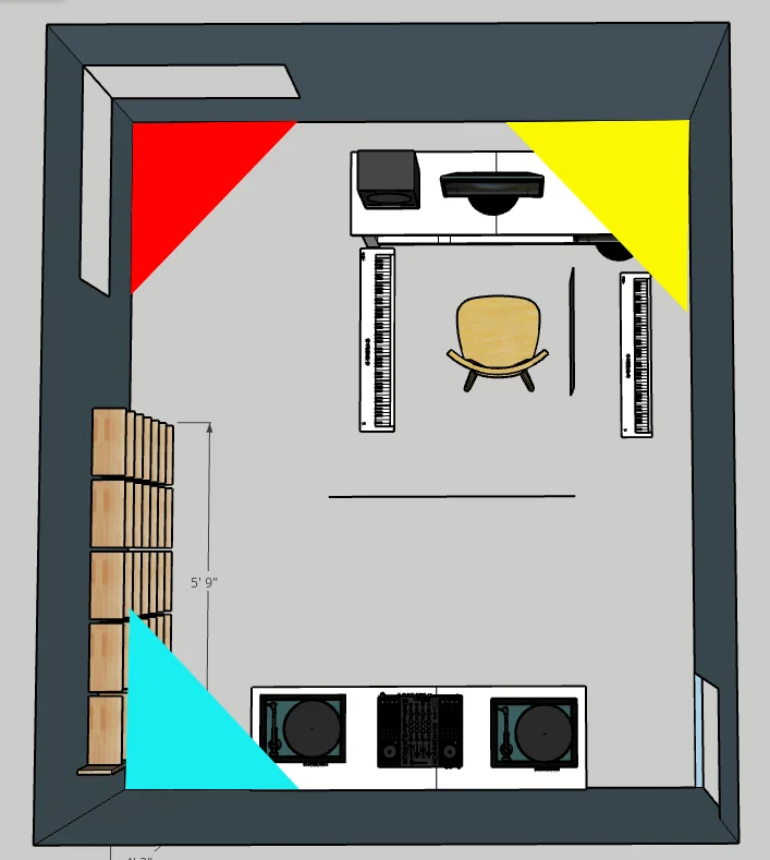

ja wenn dein tisch in der raumskizze in etwa im maßstab ist, dann würde dass nicht mehr ganz so optimal passen, mit einen ecktisch so dass du sozusagen "tiefer" in der ecke sitzt, wär das ganze optimaler
Nur zwei Bass Ecken Absorber bringen nur unbefriedigende Ergebnisse, ich spreche da aus Erfahrung und meine waren wesentlich dicker und mein Raum weniger quadratisch.
Ich stell die Monitore in die Fensterecke und Messe mal was rauskommt...
@Schlumpfpeter genau das meine ich. Wenn das Ergebnis ein minimaler Unterschied wäre, dann brauch ich mir den ganzen Stress und kosten nicht anzutun. Daher total unsicher wie ich vorsehen soll.
@verflixte13 meinst du die Raum oder Monitor Symmetrie?
… eine „absolute“ raum und monitor- symmetrie, die wirst du hier nicht hinbekommen …
aber, zumindest könntest du den monis ein „weitestgehend“ symmetrisches umfeld schaffen.
und das sehe ich nur in den ecken …
ob nun die rote/die gelbe/oder die blaue position … das muss man eben austesten …
aber, ich wette -> dass sich die „böse“ mode dabei auch ändert …
und die könnte man dann gezielt angehen, nachdem man sichergestellt hat,
dass beide montorboxen auch auf einen ähnlichen „umraum“ reflektieren …
sonst kann ich mir nicht vorstellen, dass sich eine wirklich stabile stereomitte erstellen lässt …

@verflixte13 thx! Werde alle Farben ausprobieren...
… also *moi würde mit „rot“ beginnen …
(ich „vermute“, das wäre meine ecke … :-)
falls man das gegenlicht auch regulieren kann) …
und dann eben versuchen, hinter und neben den monitoren eine „möglichst“
ausgewogene stereobühne zu erstellen … (hier auch auf erstreflektionen achten, auch über dem kopf … )
dazu musst du überhaupt nichts messen! … höre einfach genau hin, auf deine „bühne“ …
steht der bass/die kick stabil/wie eine säule, felsenfest In der mitte? …
sind die seiten wirklich symmetrisch angelegt? … oder gibt es unterschiede,
wenn man ein Instrument von links nach rechts verlegt?
wenn du das bejahen kannst, dann ist die meiste „miete“ schon drin …
und du kannst dich dann um die moden kümmern ..
LG
