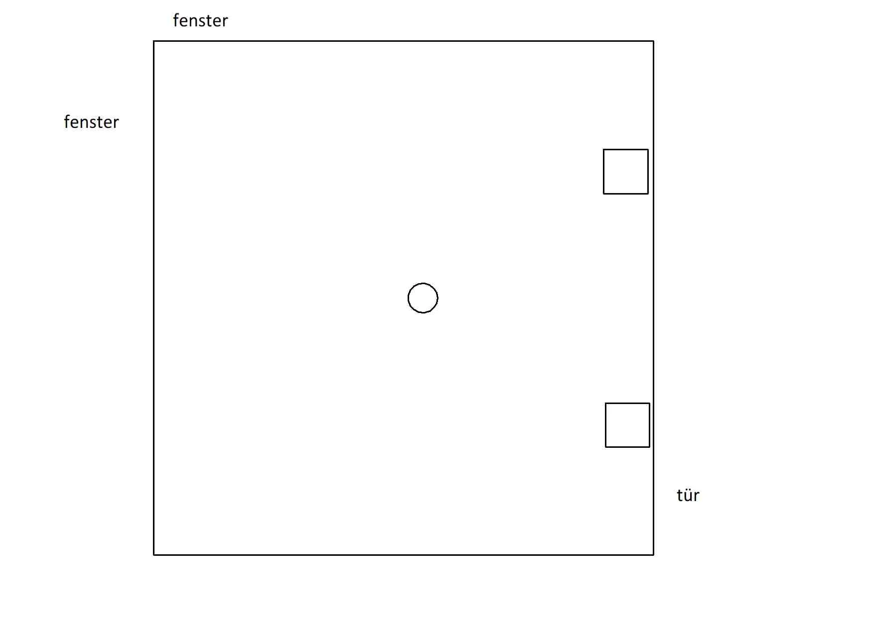

Ich würde mich so ausrichten:
Ein Speaker vor dem Fenster, der andere nicht ist schlecht zwecks gleichmäßiger Basswiedergabe.
Hier hast du zumindest hinter jedem Speaker eine Wand.
In jede Ecke eine Bassfalle Sonorock 60 x 60 cm Raumhoch
Für vor die Tür einfach eine moblie Kiste auf Rollen (sei froh wenn keiner rein kann wenn du arbeiten willst)
Wenn Schrauben erlaubt sind dann schau dass du irgendwie die Ecken zwischen Decke und Seitenwänden rundherum überall wo es geht zu bringt. Round about 60 x 60 cm natürlich.
Ich kenne jemanden der sich rundherum im Raum tiefe Regale 60 cm unter der Decke an die Seitenwand geschraubt hat, einfach noch verpackte Steinwollpakte rundherum im Raum da drauf geschmissen hat und von der Decke mit Reisnägeln lauter Fahnen von Bands davor gehängt hat.
Erfüllt seinen Zweck.
Grob 18 Packungen Sonorock, a´ max 15 € da liegst du noch weit unter deinem Budget.
Klingt vernünftig.
