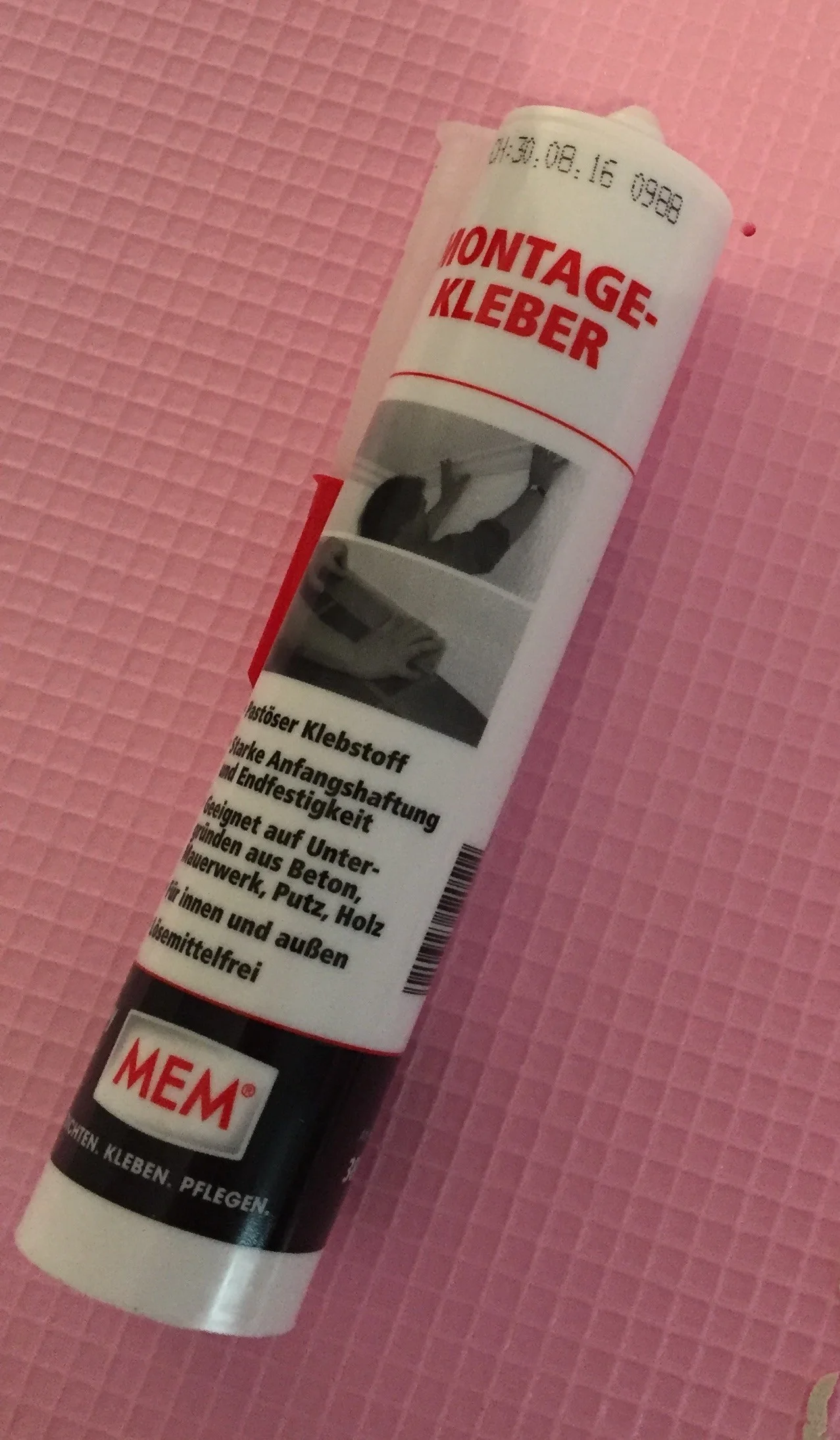

Jaa danke belka!! Auf deine ergebnisse bin ich auch schon mega gespannt!! Denke ich werde meine dann eher auf die 50hz tunen da dieser Bereich für mich wohl etwas mehr priorität hat beim mixing. Kannst du mir verraten welchen kleber du zum befestigen der matten verwendest?? Hatte schon versucht die Xps Platten mit so nem billigen 2€ montagekleber vom obi zu kleben aber das scheiterte kläglich weil der ewig zum aushärten brauchte und auch dann nicht mal ansatzweise die stärke von dem heisskleber erreichte ! :)

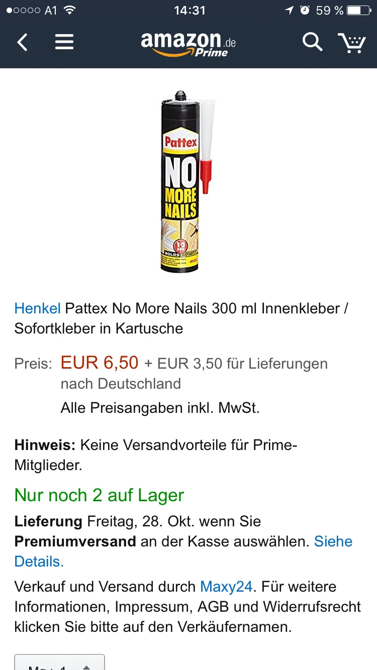

Bin zwar nicht Belka, aber generell kann ich "No more Nails" empfehlen, damit hab ich meine selbstbau Cardboard Boxen gebaut. Das haelt bombenfest.

Ponal Express für ca. 8~ Euro
Beim Silikon, für die luftdichtheit, reicht dann aber die 2 Euro Variante aus der Kattusche.

Ah ja das klingt vielversprechend! Meinst du den von pattex ? Da gabs auf amazon nämlich zwei verschiedene anbieter mit dem Namen :)

Ich hatte den von Unibond, aber das kann gut sein das der von Pattex identisch ist, nur unter nem anderen Namen verkauft wird. Hier in UK habe ich generell noch kein Pattex gesehen, insofern wuerde das Sinn ergeben...
Der Montagekleber hoert sich allerdings noch besser an... oder identisch.
