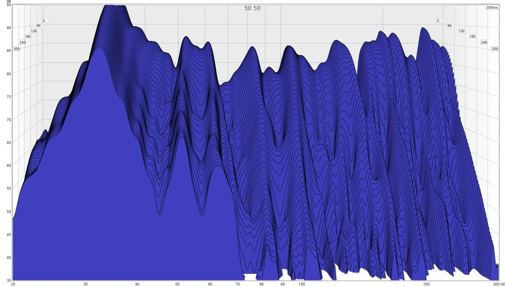

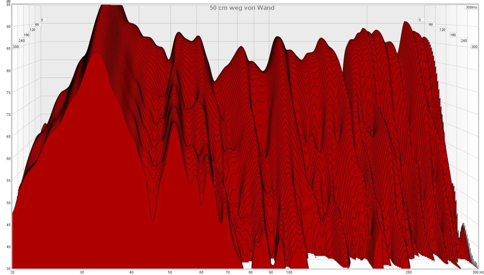

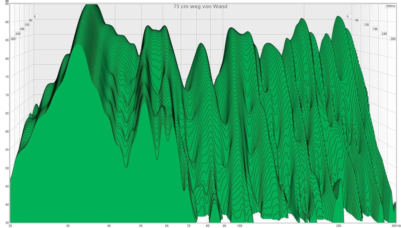

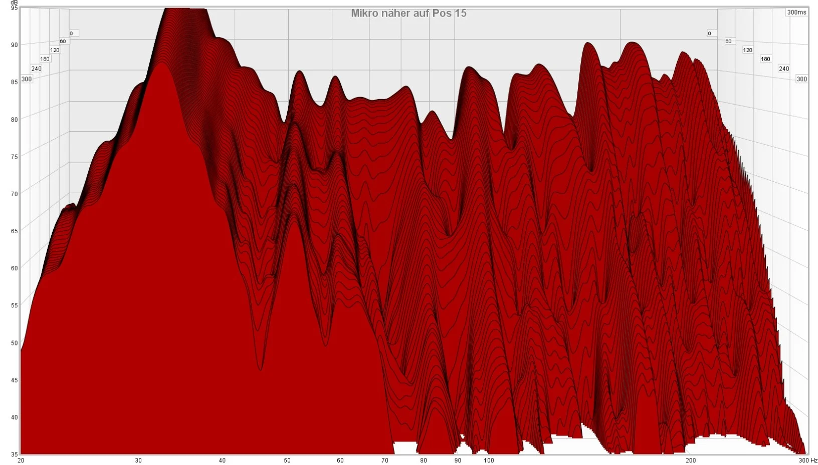

Soooo voller Tatendrang hab ich jetzt meinen Feierabend damit verbracht jede Menge Messungen durchzuprobierene und meiner Meinung nach ist die Position recht nahe am Fenster auch bei mir die Beste... Danke für die Tips dafür!!
Ich würde euch beispielsweise gerne ein paar Bilder zeigen (oder falls jemand Lust/Zeit hat auch meine REW Datei geben:https://www.dropbox.com/s/4fao9jmw2wfg98f/Messungen mit Klebenband.mdat?dl=0 )
Mir stellt sich die Frage ob es besser ist wenn weniger dafür stärker ausgeprägte Löcher im Verlauf sind oder besser mehr dafür weniger tiefe Löcher vorhanden sind so wie im letzten Roten Bild "Mikro auf Pos 15"?
Eigentlich wäre das letzte Bild bis jetzt mal mein Favorit da dort die 60 und 100Hz ausgeglichener sind welche für Kicks wohl am interessantesten sind aber bitte belehrt mich eines besseren. :D
Würde jetzt mal mein Arc 2 einmessen und schauen was das ganze dann noch glätten kann

Ohne jetzt dein .mdat file geöffnet zu haben, würde ich auch sagen, dass die letzte Messung die beste ist.

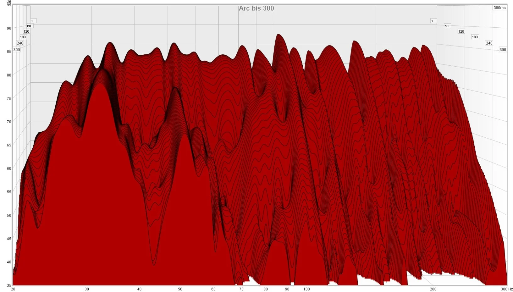

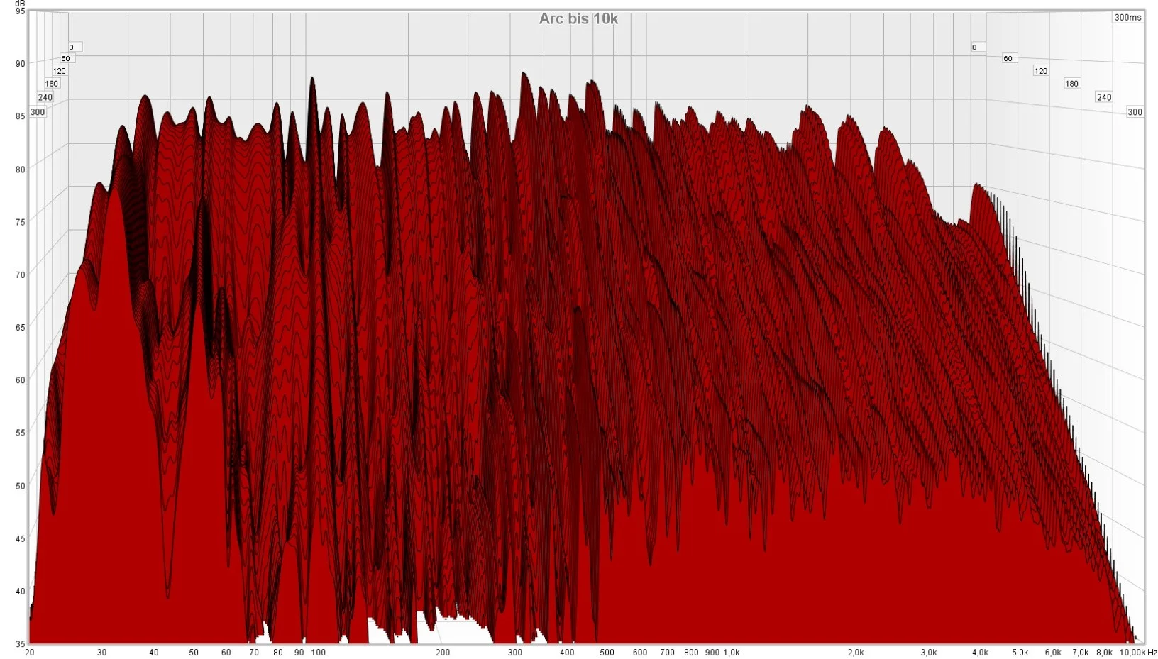

Hab bei mir mal mit Arc eingemessen und das sind die Messungen dazu... von deinem Endergebniss is das ganze leider noch meilenweit entfernt. Die Höhen klingen laut Spectogramm alle erst bei ca 400ms aus...

Ahh wunderbar danke- jetzt da ich sehe dass bei dir ab 1k auch noch etwas längere Ausklingzeiten herrschen bin ich etwas beruhigt! Ist das normal oder sollten die theoretisch auch nach 300ms ausklingen ??
Vorsicht, das war noch nicht das Ende meines Beitrages. ;)
Sorry, du warst mir jetzt ein bisschen zu schnell.
Ich musste erst probieren wie das mit den Fotos geht und habe dann im Nachhinein den Beitrag editiert.
Jetzt ist alles da. Wie du siehst bin ich mit meinen Nachhallzeiten eigentlich schon ziemlich niedrig, trotz Vertäfelung. Ich finde das ganz angenehm so - andere wiederum halten es womöglich für zu gedämpft. Das ist sehr stark subjektiv.
Bei mir ist halt durch das Abhängen der gesamten Decke echt viel Material verbaut. Ich glaube es waren beinahe 20 Packungen Knauf Heralan 100. Das macht sich schon bemerkbar.
Die Höhen solltest du allerdings auch mit einfacheren Mitteln (die besagten größeren ER-Absorber z.B.) in den Griff bekommen.

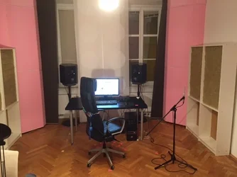

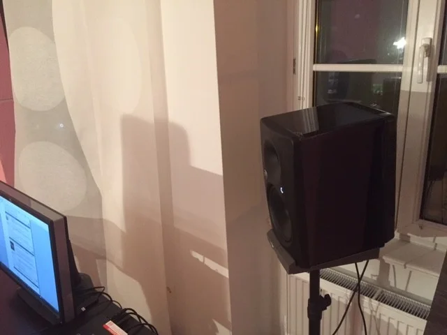

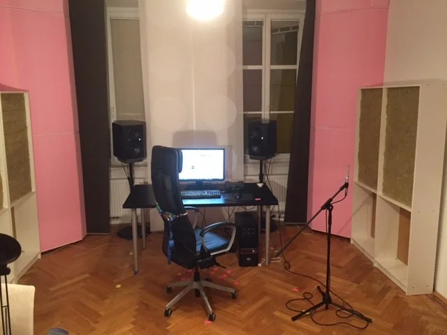

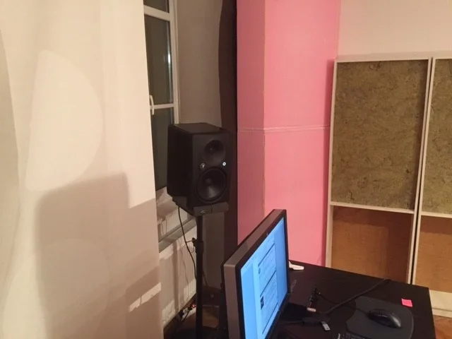

Du meintest die besagten größeren Absorber... ?? Meinst du ich sollte noch mehr Regale mit den 200m dicken Knauf Klemmplatten in den Raum stellen ?? Meine ER Punkte sind ja bis auf die Decke schon abgedeckt. Hab bei meinen Messungen zwei Regale nebeneinander links und rechts stehen gehabt aber es wurde dadurch auch nicht wirklich besser.
Meine Monitore stehen jetzt ausserdem in so ner Fenster-Vertiefung.. wenn ich nun ein Regal zwischen die Beiden stellte wird wohl das meiste von der Seitenwand des Regals reflektiert bevors überhaupt die Steinwolle erreicht also bleibt wohl nur mehr irgendwo in den restlichen Raum damit oder ?!
Aber vermutlich liegts wohl echt an der Decke! ich habe jetzt gerade mal 7 Packungen Knauf KP verbaut...

Hut ab Oati, das sieht sehr solide aus! Sowohl optisch, als auch messtechnisch. So schoen sah es bei mir nie aus, hatte immer noch diesen gewissen Baustellenlook, da kein Geld und auch nicht gewiss war ob ich da laenger wohnen bleiben wuerde.... was ich dann letztendlich auch nicht tat.
Dipe1, da wird sich in den Hoehen nichts aendern wenn du existierenden ER Absorber nur umplatzierst, du musst mehr rein bringen in den Raum.
Wenn die Boxen dicht an der Wand stehen brauchen hinter/zwischen den Boxen keine Absorber stehen, da es dort keine ERs gibt in dieser Konstellation.
Rueckwand, Seite, Decke. Alle Punkte schoen breit abgedeckt, ich wette dann sieht die Hochtonwelt schon ganz anders aus. Wenn du das Deckensegel schoen gross machst und evtl. bis zur Frontwand fuehrst, kannst du evtl. sogar noch n bischen Bass damit erwischen.
VG!
