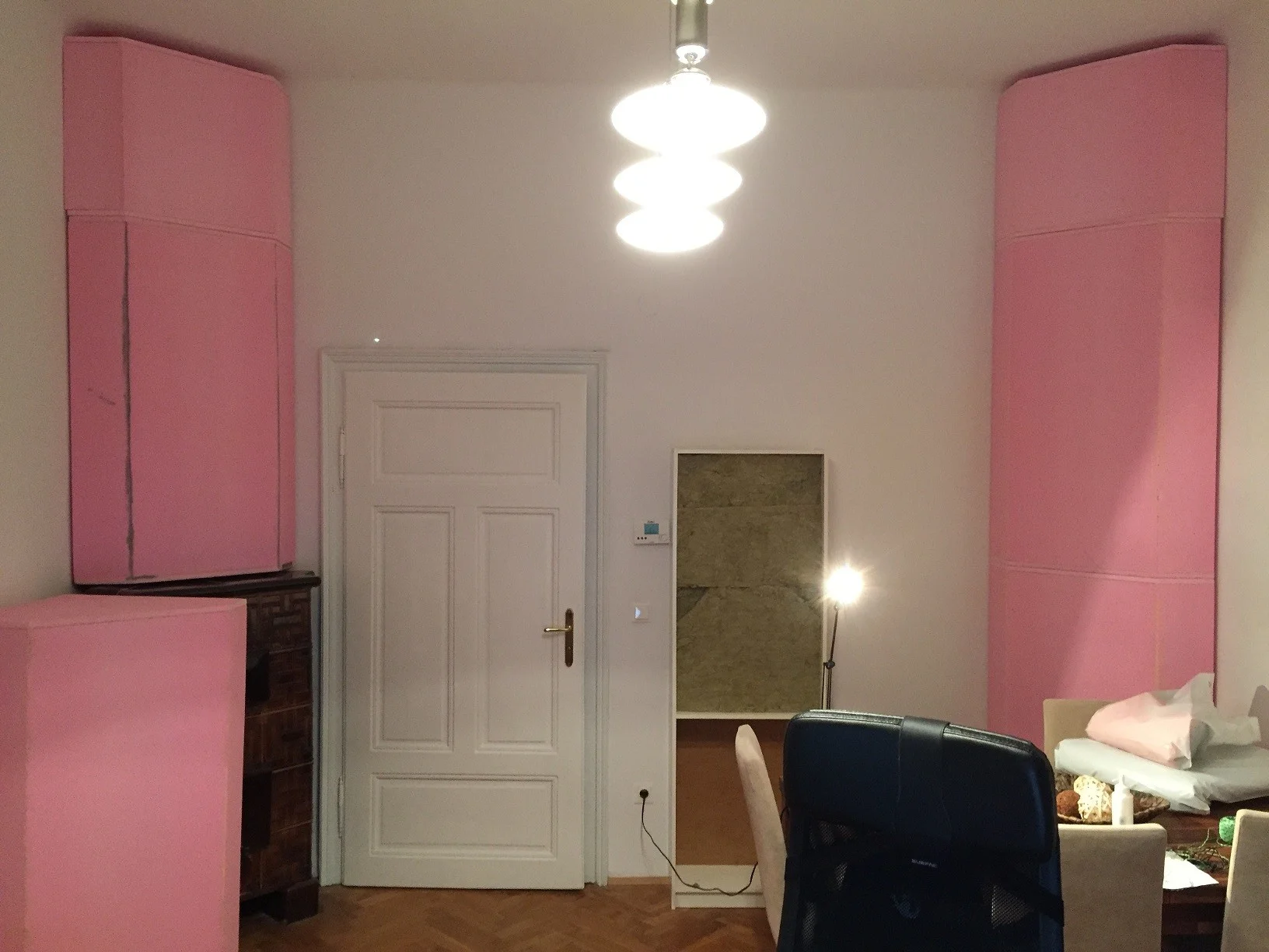

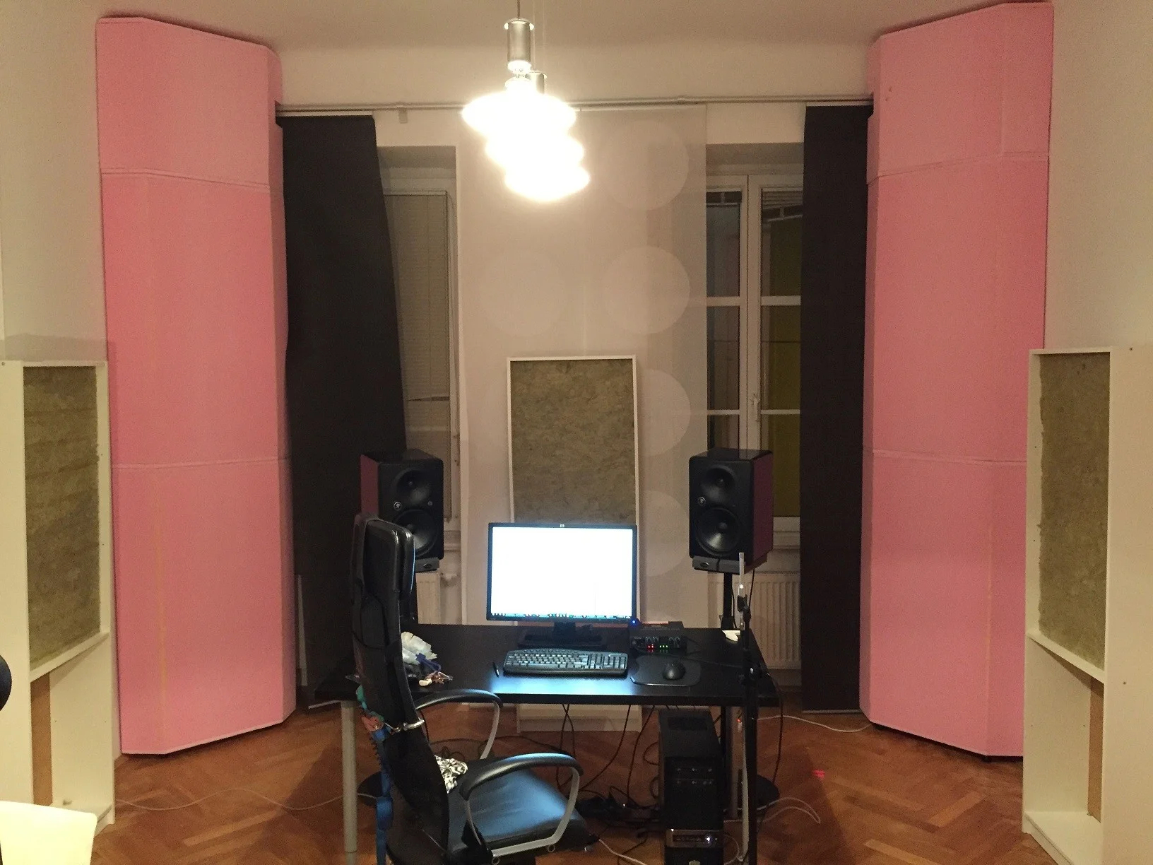

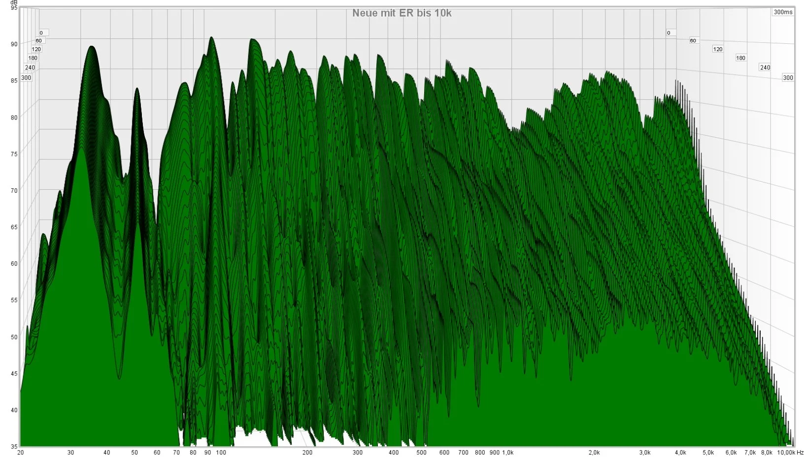

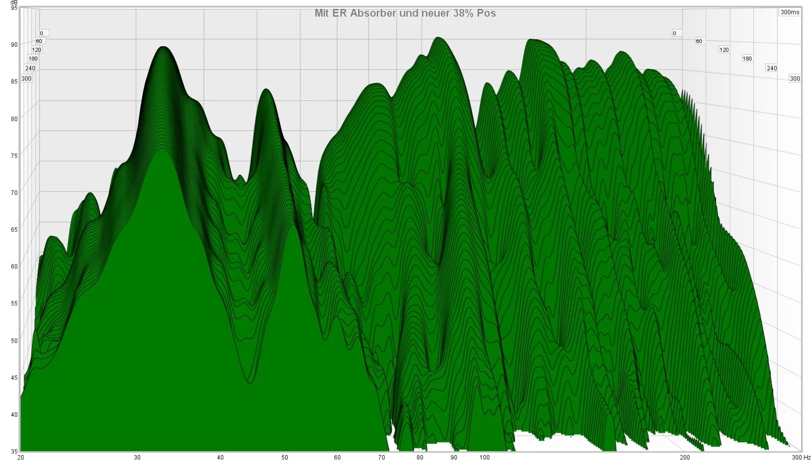

Möchte euch auch gerne meine Fortschritte berichten bevor ich mir die Gummipatten für die LMA bestell!
Hab jetzt mal die Bass Traps (beinahe) raumhoch gemacht. Aufgrund der Wölbung der Decke und der Bodenleisten fehlen wohl jeweils 3-4 cm an jedem Ende.
Ausserdem habe ich mal die erste 4 Regale für meine ER aufgestellt (Eines Hinter den Boxen je eines Recht und links und eines an der Rückwand und Alle nur oben mit 200Steinwollen bepackt)

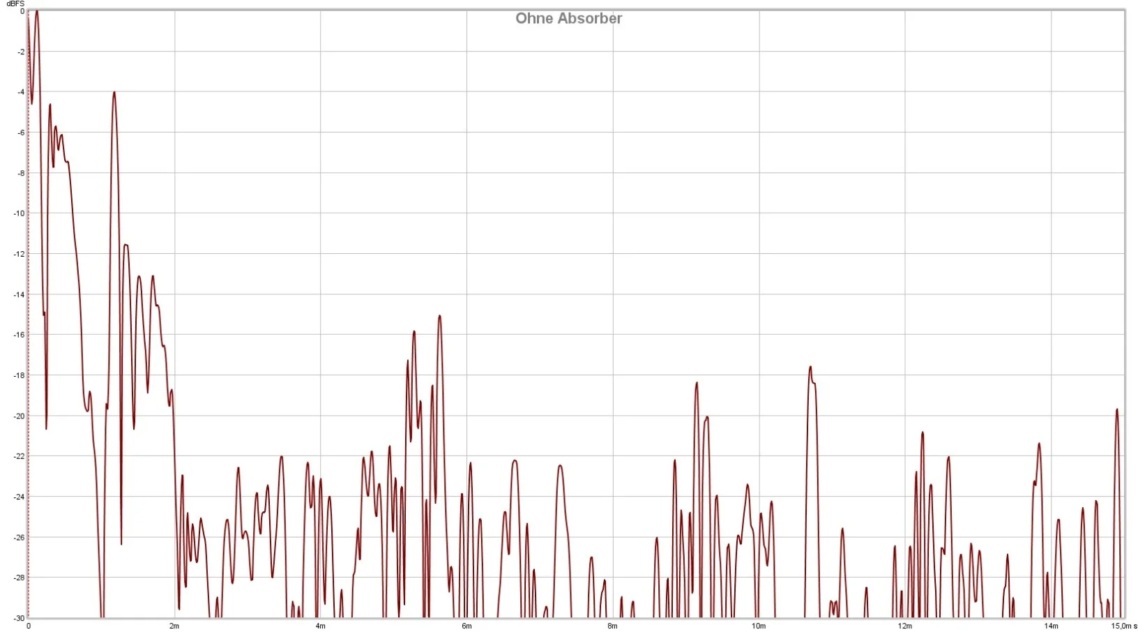

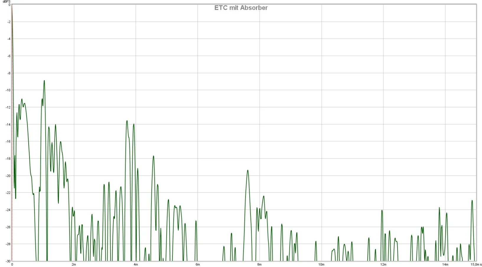

- Es hat sich zwar alles weiter gebessert jedoch habe ich bei den hohen Frequenzen noch immer recht lange Nachhallzeiten. Glaubt ihr ich kann das ganze mit ein paar zusätzlichen Ikea Regalen in den Griff bekommen oder soll/muss ich an die Decke mit einer Cloud ran ??
- Würdet ihr mir Raten mit den LMA die 31 oder 51 Hz Mode anzupeilen ??

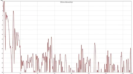

- Beim Etc is auch alles besser geworden... könnt ihr mir Tipps geben wie ich die verbliebenen zwei Ausschläge über 15 db in den Griff bekomme ??
Danke schonmal für weitere tolle Ratschläge... Alleine würde ich wohl einen Nervenzusammenbruch erleiden nach dem ganzen Steinwollfiasko in meiner Wohnung :D

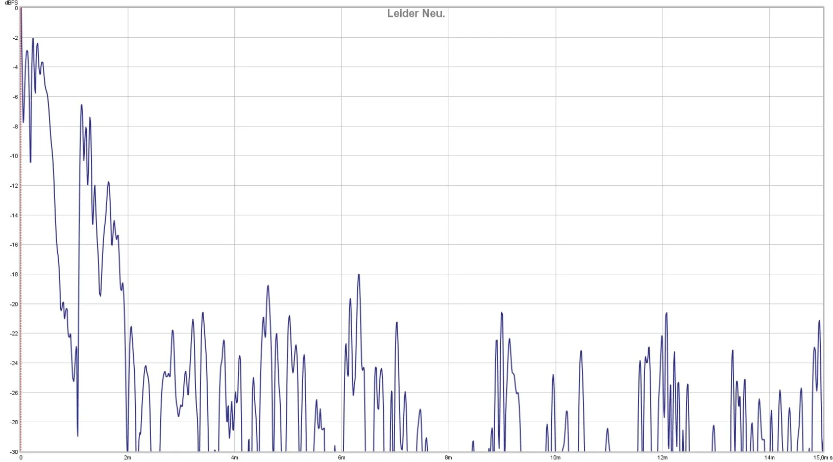

da hab ich mich wohl zu früh gefreut... hab noch ein paar mal neue Messungen gemacht und mein ETC sieht leider meist so wie das hier aus.... frag mich nur wie ich so ein "gutes" Ergebnis wie das vorhin überhaupt zusammengeberacht habe?!

Guten Morgen!
Ich werde schauen, dass ich heute Abend wenn ich wieder zu Hause bin mal ein paar meiner Messungen poste. Dann hast du einen Vergleich und vielleicht ein paar Anhaltspunkte.
Trotzdem schon mal ein paar Anmerkungen:
Dein letztes Wasserfalldiagramm sieht in den Mitten ca. so aus wie meines nach der Verlattung der Bassfallen. Ich hatte zu diesem Zeitpunkt allerdings noch keine ER-Absorber. Nach Installation der ER-Absorber inkl. Cloud und aufstellen meiner großen Couch, waren die Mitten auch gut behandelt. Ich gehe anhand deiner Messungen davon aus, dass deine XPS-Verkleidung tatsächlich so ähnlich wirkt wie eine Verlattung.
Wie groß sind denn deiner ERs? Die sehen relativ klein aus. Eine Steinwolleplatte? Bei mir bestehen die seitlichen ERs aus 3Stk. Isobond WLG-40 (also 1x1.5m) und die Cloud aus 3Stk. Basotect (ebenfalls 1x1.5m).
Es sieht halt irgendwie insgesamt noch nach zu wenig Absorption aus.
Was da ein LMA wettmachen kann, weiß ich leider nicht. Damit habe ich überhaupt keine Erfahrungen - weder theoretisch noch praktisch.
LG,
Markus
P.S.: Was das ETC betrifft ist da ziemlich sicher der Tisch stark an den ganz frühen Peaks beteiligt. Deine gerade Tischfläche ist da leider alles andere als optimal. Eventuell ist auch ein Effekt von deinem Bildschirm zu sehen?
P.P.S.: Die sehr unterschiedlichen ETCs können durchaus durch leicht unterschiedliche Mikrofonposition bei der Messung entstanden sein. Gerade wenn die Optimierung noch nicht gut genug ist zeigt sich das im ETC sehr stark --> wandernde Kammfilter bei Änderung der Abhörposition.
Reaktionen: Dipe1 und Schlumpfpeter
