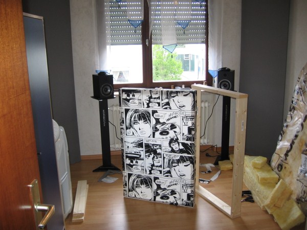

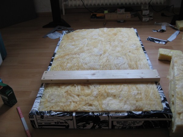

@Ilka
Höre Dich doch mal hier im Forum um, ob nicht möglicherweise einer hier in Deiner nähe wohnt und bereit ist Dir ein paar Absorber zu bauen.
Hier mal ein Kostenbeispiel für meinen Raum:
(Auszug der Belege vom Baumarkt)
2 Pack ISOVER Akkustic TP1 60mm 8stck/Pck. für Eck+Seitenabsorber = 28,62€
- Eckabsorber:
1 Bund Leimholz Buche gehobelt 45x30mm = 23,92€
15 Eckwinkel verzinkt = 13,35€
12 Stahlwinkel = 4,68€
1 Stück Zuschnitt Leimholz Buche für 2 Dreiecke (Sockel bzw.Bodenplatte) = 12,00€
1 Pack Spaxschrauben = 6,19€
10Meter Bespannstoff "Birds Eye" 31,98€ http://www.stoffkontor.de
Seitenabsorber:
Leimholz Buche 95x30mm = 12,99€
Bespannstoff "Comix 2" - 2 Meter = 13,93€ http://www.stoffkontor.de
Pack Spaxschrauben (Torx) 6x70mm = 7,79€
Deckenabsorber:
5 Platten Basotect 50x45x10cm = 52,50€
http://www.der-schaumstoffdiscounter.de
Summe: 207,95€
(DIY-Tisch ca. 250€ inkl.19" Komponenten)
LG

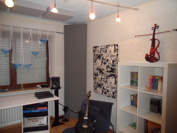

@ synthrock
Ja, wie geil sind denn die Pop Art Design Absorber. Cool, män!
kenfjohnnydee schrieb in #29:
@ synthrock
In der tat. Meine Frau war erst sehr skeptisch was da genau mit dem Raum passiert.
Als Sie das Endergebnis gesehen hatte war Sie total von den Socken.
Die Violine muss ich übrigens nach jedem Spiel wieder auf "ihr" Bücher-Regal stellen ;-)
Ich weiß dass es noch lange nicht Perfekt ist, doch es hat sich bereits nach dem geringem Aufwand schon einiges getan. Ich habe noch eine Mode bei 35Hz, die ich eigentlich mit einer Bassfalle bekämpfen müsste. Das Teil war auch schon gebaut und abgestimmt, allerdings ein riesen Apparat. Letztendlich habe mich dazu entschieden nun klare Abstriche zu machen, da ich keinen Bock habe mir alles zuzuknallen.
