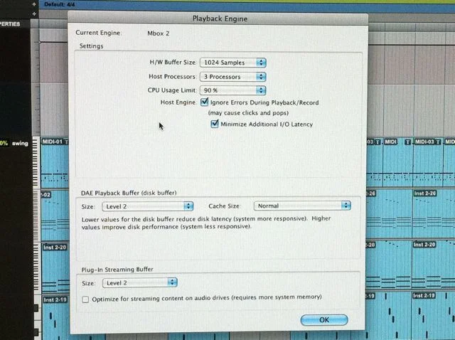

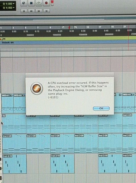

hier ist die fehlermeldung und auch die playback einstellung
keine ahnung warum das immer gleich in die knie geht :roll:

Haste keine 2. Festplatte nur fürs Recording ?
Wenn du auf die Systemplatte aufnimmst kommt der Fehler dauernd.
stimmt woher weßt du das ??? also ich hab schon eine externe festplatte aber wie das streamn klappt weß ich leider nicht weil ich davon keine ahnung hab!!! sorry arbeite mich immernoch ins tools rein
stimmt woher weßt du das ??? also ich hab schon eine externe festplatte aber wie das streamn klappt weß ich leider nicht weil ich davon keine ahnung hab!!! sorry arbeite mich immernoch ins tools rein:)
Weiss jeder der mit ProTools arbeitet...
der eine informiert sich vorher...
IMPORTANT! You MUST use a secondary hard drive (not your main OS drive) for recording and playback of audio in Pro Tools. Recording or playback from the OS drive is known to be problematic and the cause of many different error types. If you are using your system drive and encountering errors, the first thing you should do is get a compatible drive.
der andere nachher.... :D
http://duc.avid.com/showthread.php?t=54888
Und wichtig -> Nix HD mit USB..!!
Reaktionen: lex86
