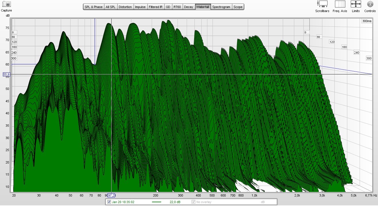

stell doch als erstes die x-Achse bitte auf logrithmisch.Das ist der dritte Button von oben Rechts
Ah sehr gut den Button hab ich eh schon gesucht.
Jetzt erkennt man schon mehr denke ich.
Ich hab anscheinend einen sehr langen Ausklang zwischen 30 und 60 Hz , eine fette Mode bei 97 Hz und Kammfilter so weit das Auge reicht richtig?
Ich schaffs grad nicht die REW datei anzuhängen, muss ich die irgendwo uploaden?
