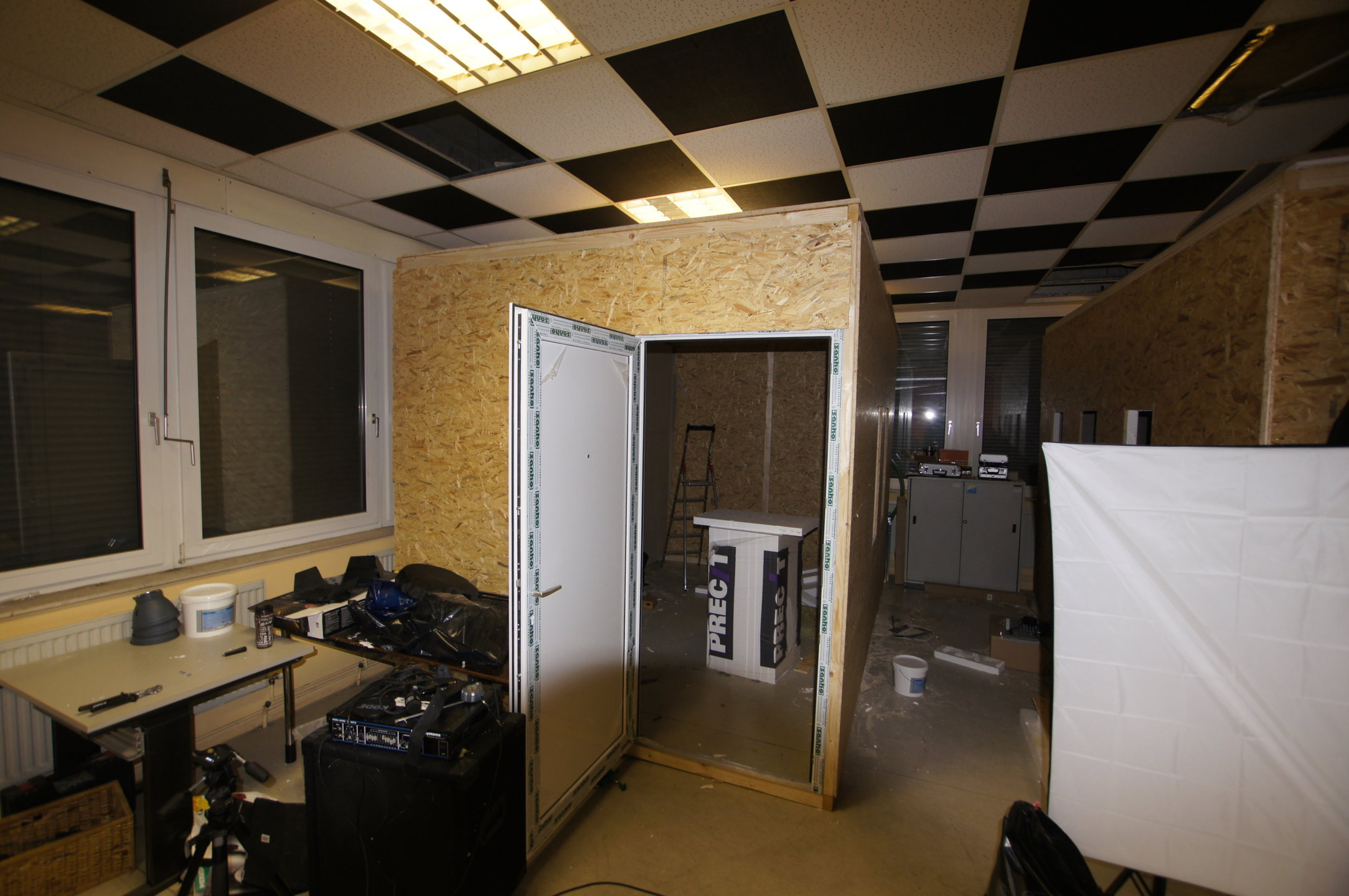

Wir haben begonnen ein kleines Studio zu bauen (leider ohne viel nachzudenken) und könnten jetzt eure Unterstützung brauchen.
Status: (Fotos in Reihenfolge im Anhang)
Ein 80m² Raum in dem sich 2 Selbstgebaute Räume befinden
Regieraum: L=4, B=2,5, H=2,5m (1. Bild)
Aufnahmeraum: L=4, B=3, H=2,5 (2. Bild)
Rechts befindet sich der Aufnahmeraum, Links der Regieraum. (3. Bild)
Material:
Das Grundgerüst bilden Holzstaffel (Profil 5 x 8) und die Wände bestehen aus Verlegeplatten mit einer Dicke von 15mm. (4. Bild)
Innen ist der Raum jeweils zwischen den Staffel mit Styroporbedeckt (Ziel ist nur Wärmedämmung) (5.Bild)
An manchen Wänden haben wir von statt Styropor, gepresste Steinwollplatten genommen, und diese mit Pappe umschlungen (6. Bild)
Warum haben wir uns zu dieser Bauert entschlossen?
Der 80m² schien uns erstmal viel zu groß für eine Amateurprojekt. Weiters befindet sich noch ein Fotostudio außerhalb der Räume, weshalb auch der große Spalt zwischen Aufnahme- und Regieraum bestehen bleiben muss (Position des Fotografs)
Fenster haben wir 3 (Aufnahmeraum) und 2 (Regieraum) mit den Maßen 50 x 100cm Hochformat herausgeschnitten. (letztes Bild)
Haben wir grundlegende Dinge falsch gemacht die vielleicht noch auszubessern sind?
Wie würdet ihr weiter vorgehen?
Bin offen für alle Tipps und Tricks : )

vielleicht schon. das erste was ihr am falschsten gemacht habt, war, sich hier vorher nicht ein wenigumzuschauien was andere so gemacht haben, und wie...
das könnt ihr jetz jederzeit ausbessern. und dann wisst ihr vielleicht auch schon selbst ein bisschen was ihr noch verbessern bzw. umbauen könnt.
eieiei jungs, wieso habt ihr euch die ganze arbeit angetan ohne auch auch nur ein wenig vorher zu informieren was sinn macht und was nicht?
akustisch macht das leider so nicht wirklich sinn... schade, denn die 80m2 bringen euch prinzipiell einen riesen startvorteil wovon andere nur träumen können. den gilt es zu nutzen!
statt zwei akustisch fragwürdige konstrukte hinzustellen in denkbar ungünstigen proportionen(und viel zu kleinen maßen) reicht vermutlich eigentlich eine einzige raum in raum konstruktion die ihr dann aber dafür _ordentlich_ macht.
da könnte man sicher auch viel von eurem vorhanden material wiederverwenden... aber jetzt muss ich erstmal leider sagen -> zurück zum start. eine gute raumakustik besteht aus mindestens 50% konzept und planung.
wenn ja, mehr infos zu raum, umgebung (schallschutz nach drinnen/draussen), budget und nutzungsweise der räumlichkeiten.

leider sind da so viele grundlegende sachen falsch gemacht dass man keine chance mehr hat innenakutisch überhaupt ein niveau zu erreichen.
aufnahmeraum:
für drums zu klein
die parallel verlaufenden wände nötigen nun den einstaz von akustikelementen gegen die flatterechos (damit wird der schon zu kleine raum noch kleiner)
nicht parallele wände hätten das ohne großen aufwand verhindert.
regie:
die akustische symmetrie dürfte kaputt sein (rechte seite hat weniger masse als linke wand an der bestands-außenwand)
raum ist genauso breit wie hoch und damit überlagern sich raummoden
raum ist zu kurz. damit ist die rückwand zu nahe für ein ausreichendes diffuses schallfeld.
daher kann man das alles nur totdämmen.
beide räume:
durch die fehlende belüftung wird der einsatz von dämmung auch zu einem klima führen in dem man nicht sehr lange arbeiten kann ohne die tür offen zu lassen.
es wird insgesamt zu hoher luftfeuchtigkeit kommen und damit irgendwann zu schimmel je nachdem wie stark die temperaturschwankungen sind.
insgesamt ist hier nur ein abriss zu empfehlen wenn man höhere homerecording ansprüche hat die über ein unbehandeltes kinderzimmer hinaus gehen.
lg

naja weil es leider die einzige möglichkeit ist. ich weiß das schmerzt jetzt, aber es ist nunmal so.
wenn ihr jetzt auf dem was ihr habt aufbaut könnt ihr ne menge arbeit & geld reinstecken das zu 'optimieren' und es wird trotzdem kein gutes ergebnis werden.
also lieber jetzt nochmal neu beginnen als weiter an irgendeinem 'konzept' rumzutüfteln das von haus aus schon keinen sinn ergibt.
bringt ja auch nix nen 500ps motor in nen käfer einzubauen wenn sich dann das fahrgestell beim gas geben verbiegt.
welchen weg du gehen willst hängt jetzt von dir ab. wir helfen dir gerne ein sinnvolles gesamtkonzept für den raum zu erarbeiten. aber entweder du siehst ein, dass es hier mit diesem zustand nichts zu 'verbessern' gibt oder wir können den thread schließen weil es eh nur du against the world wird was beide seiten frustet und nix bringt.
