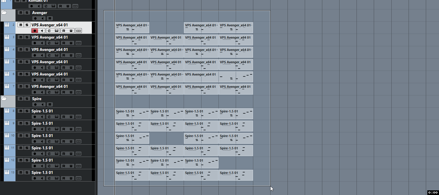

Es sind die Ordner, die diese Probleme verursachen.
Wie rkdk geschrieben hat.
In meinem Beispiel liegen 6 Instanzen vom Avenger in einer Avenger-Ordner-Spur und die Spire Instanzen in einer Spire Ordner-Spur.
Das muss bei dir noch an etwas anderen liegen, ausser Cubase 11 hat da wirklich nen Bug.
  • #43
Habe es gerade mit 6 Instanzen Avenger und 6 Instanzen Spire, in Ordnern, getestet. Mit mehr ist denke ich bei mir auch kein Problem, nur mein Rechner ist schon etwas in die Jahre gekommen.
Daten:
Intel-System, lahme passive Grafik mit 2 Bildschirmen, Windows 10 aktueller Stand, Cubase Pro 10.5.
Funktionier einwandfrei und ohne Verzögerung.

Zwei Anmerkungen:
In deinem Beispiel bemerke ich zwei Dinge:
1.) Ich sehe bei dir im Arrangement nicht diese Ordnersegemente, wie ich sie bei mir sehe. Diese werde ja bei z.B. STRG+A mitselektiert. Wohlmöglich liegt hier schon das Problem?
2.) Du verwendest beim Avenger VST2, was ich noch nicht getestet habe.
Das kann man in den Programmeinstellungen einstellen.
Ich persönlich nutze dieses "Feature" nicht.
Alte Angewohnheit. Bei Einführung von VST3 waren manche Plugins noch recht buggy.
Z.B. der OP-X hat mir damals mal ein Projekt zerschossen.
Bei Instrumenten nutze ich deshalb meist noch VST2, weil ich keine Vorteile bei VST-3-Instrumenten sehe.
Auch die Funktion "VST3-Verarbeitung aussetzen" ist bei mir deaktiviert.
Konnte seinerzeit zwar keine Probleme feststellen, aber auch keine grosse Leistungssteigerung.

FESTHALTEN. DURCH REALIST HABE ICH DIE LÖSUNG GEFUNDEN:
Wenn man in den Programmeinstellungen unter "Event-Darstellung -> Ordner" "Daten nie anzeigt" wählt,
verschwindet die Verzögerung. Das ist definitiv ein Bug in Cubase. @Realist: Schalte es mal um, dann wirst auch du diese Verzögerung haben :):):)
Und noch ein Video, was mit der Verzögerung geschieht, wenn ich das deaktiviere und Worte der Freude an @Realist:
upload_2021-2-18_18-51-54-png.92135
Das kann ich bestätigen. Habe grade in Cubase Pro 11 /Windows 10 ein Projekt mit 190 Spuren, 18 Minuten länge, dabei alles in Ordnern verschachtelt, 94 VST-Instrumente (allein 24 Halion und 14 Retrolouge..). Mit "Daten anzeigen" dauert das kopieren ähnlich wie bei @Steinwurst ca. 6 Sekunden, ohne "Daten anzeigen" kopiert Cubase sofort.
