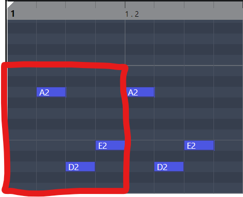

Ich möchte Noten im Editor duplizieren, die ich selektiert habe. Eigentlich kein Problem mit STRG+d, aber ich möchte, dass er die tatsächliche, zeitbasierte Auswahl dupliziert und somit auch leere Bereiche übernimmt. Im nachfolgenden Beispiel sieht man, was ich meine:
Cubase ignoriert diese Auswahl (siehe rotes Rechteck) bei meiner Vorgehensweise und fügt alles direkt an die letzte Note an. Das treibt mich etwas in den Wahnsinn. Im Moment nehme ich dafür Behelfsnoten in den leeren Bereichen, die ich dann später wieder lösche.
Gibt es hierzu einen Trick?
Grüße
Steinwurst
Man kann auch vor dem Kopieren (z.B. STRG+D) das Raster auf einen passenden Wert einzustellen. In deinem Beispiel hast du einen Bereich von 4/16tel markiert. Dies entspricht einem 1/4tel. Also stellst du das Raster auf 1/4tel um und kannst mit STRG+D den markierten Bereich duplizieren.
Grüße
Steinwurst
Aber mit dem Auswahlwerkzeug geht es mittlerweile am schnellsten. ;)
Also im MIDI-Editor scheint das nicht zu funktionieren, wenn ich das Raster dann auf 1/4 stelle und dupliziere. Leere Bereiche werden ignoriert, die Noten direkt an die letzte angefügt. Ist jetzt auch nicht weiter dramatisch. Eine elegante und v.a. effektive Lösung scheint es derzeit nicht zu geben. Dann bleibt es vorerst einfach bei der Behelfsnote, und ich werde es überleben ;-)
